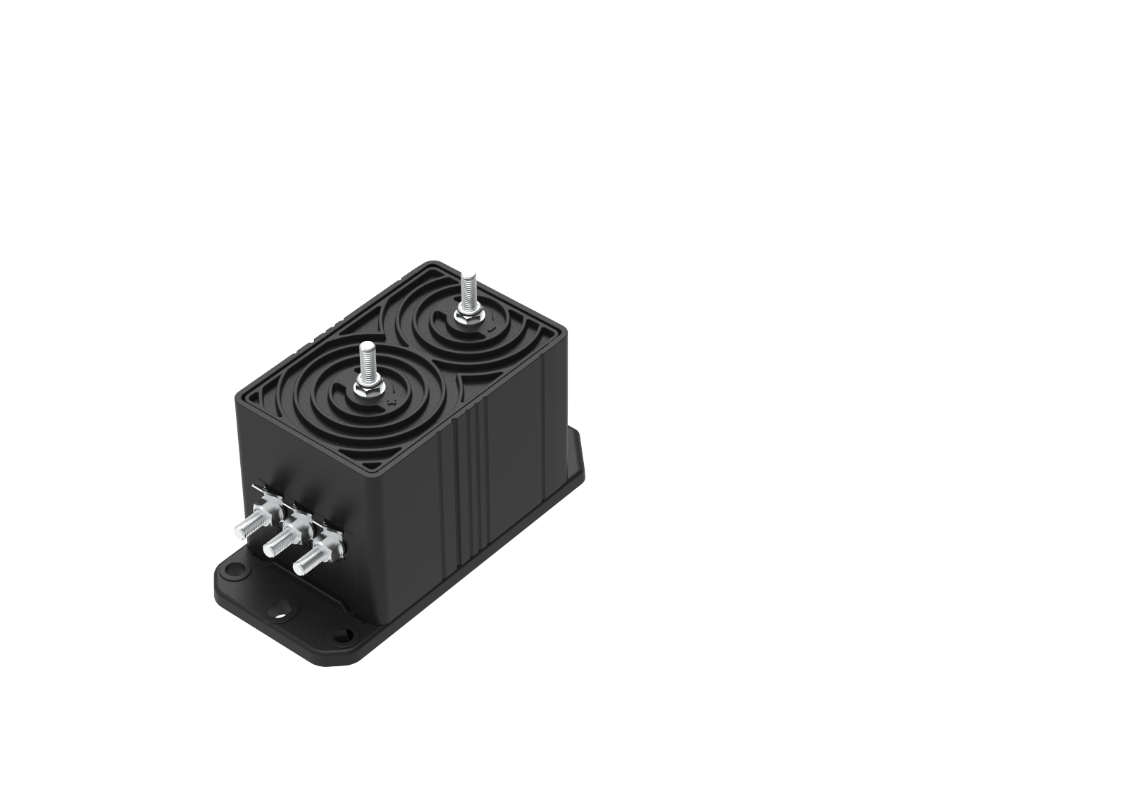

随着新能源发电、储能系统及轨道交通领域的快速发展,电力电子系统对电压检测的安全性、精度与可靠性提出了前所未有的严苛要求。芯森电子正式推出 VN4A M15 系列闭环霍尔电压传感器,以业界领先的绝缘性能、卓越的测量精度与全温域稳定表现,为高压场景下的电压检测提供国产化高性能解决方案。
全量程覆盖,适配多元应用需求
VN4A M15 系列构建了完整的产品矩阵,提供五大量程型号,全面覆盖从低压到超高压的测量需求:
VN4A 500 M15:额定 500V,最大测量范围 ±750V
VN4A 750 M15:额定 750V,最大测量范围 ±1125V
VN4A 1000 M15:额定 1000V,最大测量范围 ±1500V
VN4A 1500 M15:额定 1500V,最大测量范围 ±2250V
VN4A 2000 M15:额定 2000V,最大测量范围 ±3000V
全系列支持直流、交流及脉冲电压的精确测量,可灵活适配不同电压等级的系统设计,为客户提供标准化选型方案,有效降低研发与供应链管理成本。

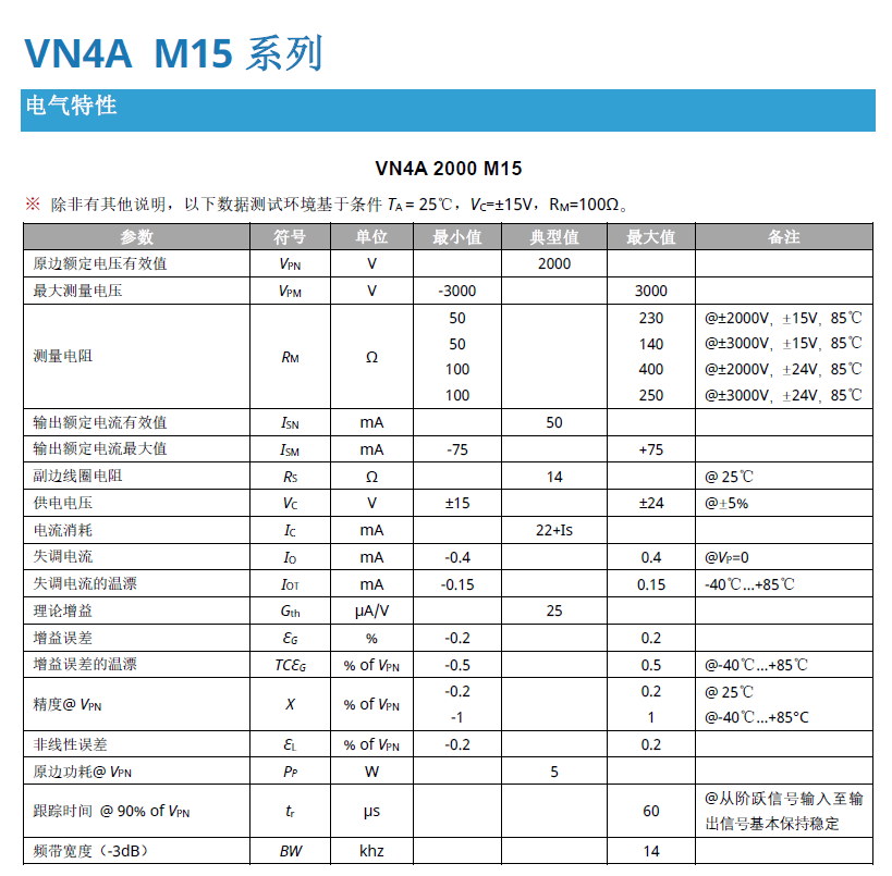

±0.2% 增益误差:精密磁路设计与校准工艺,确保电压信号转换的高度准确性
≤0.5% 非线性误差:全量程范围内保持出色的线性度,避免测量失真
≤1% 全温域精度:在 - 40℃至 + 85℃极端工作温度范围内,始终维持高精度测量能力
低温漂特性:失调电流温漂控制在 ±0.3mA 以内,有效抑制温度变化对测量结果的影响
针对 2000V 高压型号,产品进一步优化性能,非线性误差降至 ±0.2%,常温精度提升至 ±0.2%,响应时间缩短至 60μs,在超高压测量场景下展现出卓越的性能优势。
