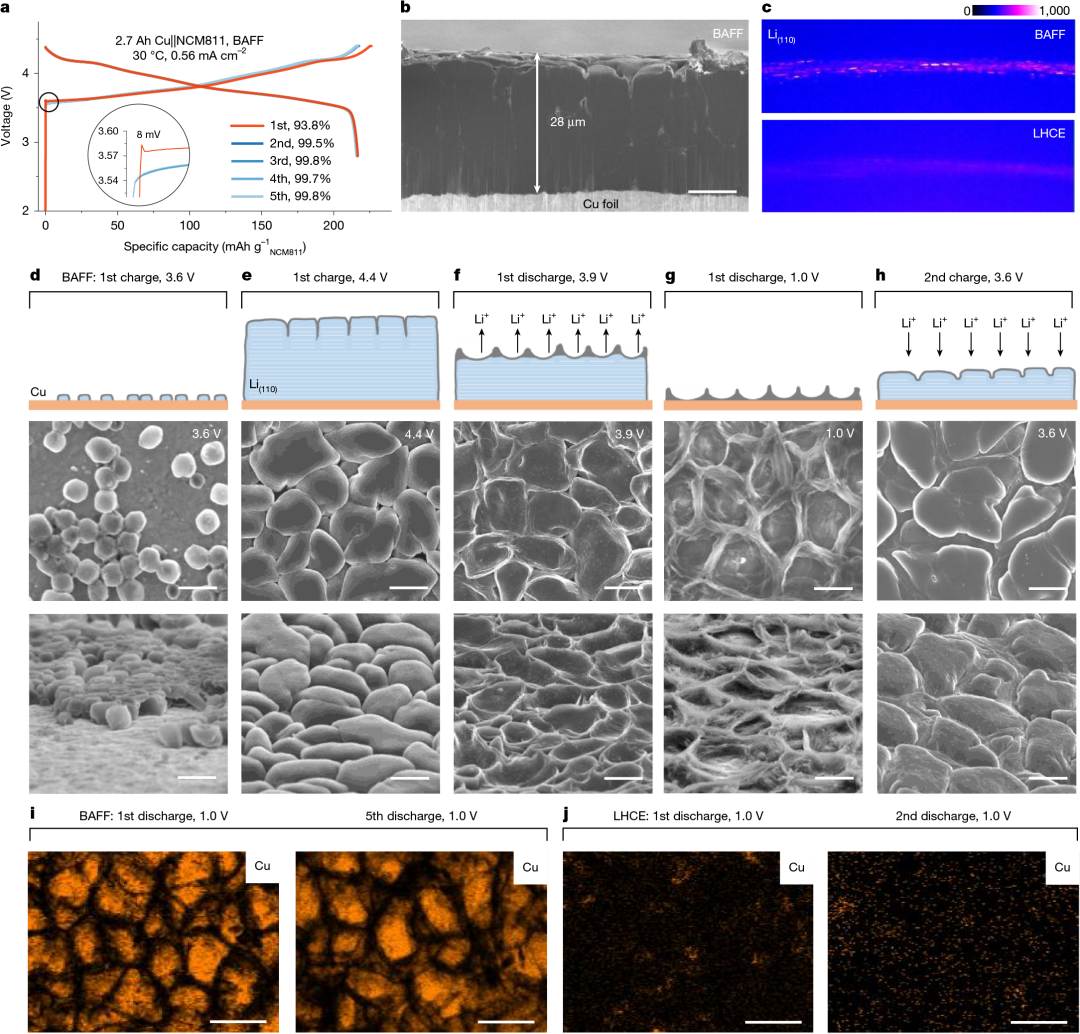

无负极电池充电时锂金属沉积在铜集流体上,这层锂的循环稳定性直接决定寿命。BAFF电解质中,Cu||NCM811无负极软包电池首圈库仑效率93.8%,第三圈就升到99.8%,5.6 mAh cm⁻²高面容量下锂沉积/溶解高度可逆。冷冻聚焦离子束扫描电镜截面像显示,BAFF沉积锂厚度28μm,与理论值27μm几乎一致,孔隙率仅1.6%。参比电解质的沉积锂厚度37~33μm,孔隙率高达11.1%~20.0%。差距一目了然。
5.6 mAh cm⁻²锂沉积/溶解的形貌与晶体学演变。(a) 初始五次充放电曲线。(b) BAFF中第5次沉积锂的冷冻聚焦离子束扫描电镜截面像。(c) 沉积锂的二维掠入射X射线衍射分析。(d-h) 裸铜上锂沉积/溶解过程中的形貌变化。
二维掠入射X射线衍射给出了更关键的信息:BAFF沉积锂的(110)晶面出现清晰衍射斑,表明锂在裸铜基底上实现了取向生长。以往裸铜表面亲锂性差,锂总是苔藓状无序生长。BAFF直接在裸铜上长出取向锂,成核过电位仅8 mV。
扫描电镜追踪了循环中锂的形貌变化。充电时锂核均匀分布在裸铜上,长成5~8μm的大晶粒。放电时每个晶粒顶部出现"半球形凹坑"——锂在溶解,而SEI紧贴在收缩的锂表面没有破裂。完全放电后,铜表面留下一层网状膜:柱状晶粒侧面的SEI竖向收缩形成网格厚壁,晶粒顶面的SEI横向下沉形成超薄面。网眼大小5~8μm,和柱状晶粒尺寸一致——溶解过程中锂晶粒尺寸几乎没变。第二次充电时网状膜重新鼓起,锂在原位沉积。整个充放电过程中所有锂晶粒的鼓起和凹陷几乎同步,呈现典型的二维平面沉积/溶解特征。参比电解质中锂晶粒溶解时三维收缩,SEI变多孔或开裂,结构每圈都在恶化。

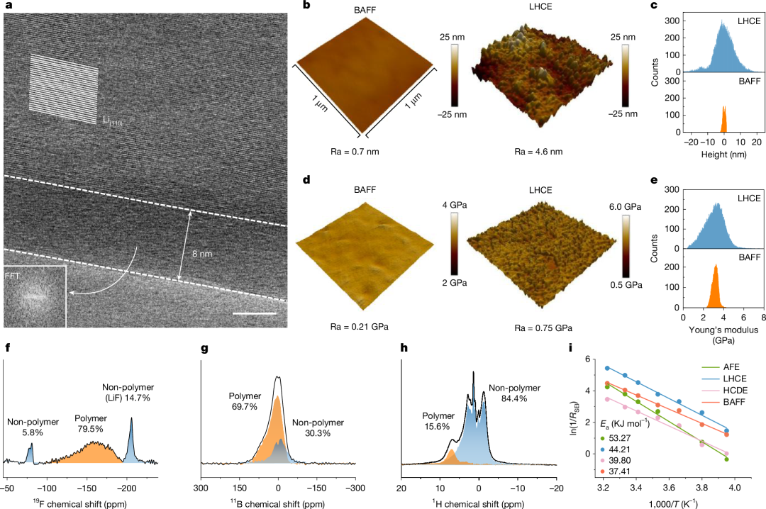

平面锂沉积的机理,藏在SEI的组成和结构里。冷冻透射电镜显示BAFF衍生的SEI厚约8 nm,非晶态。原子力显微镜测得表面粗糙度仅0.7 nm,杨氏模量3.15 GPa、分布极窄。这种亚纳米级均匀性和参比电解质形成鲜明对比——后者粗糙度4.6~9.2 nm。
SEI表征与锂沉积/溶解机理。(a) BAFF中第5次沉积锂的冷冻透射电镜像。(b-e) 沉积锂的原子力显微镜结果。(f-h) BAFF衍生SEI的固态核磁共振谱。(i) 不同SEI的锂离子传输活化能。(j,k) 三维和二维锂沉积/溶解示意。

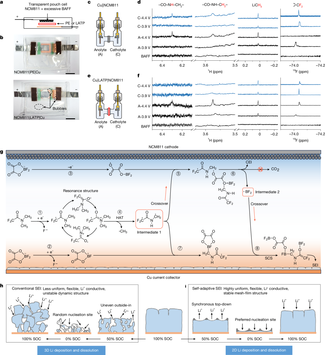

化学组成上,XPS识别出B、C、N、O、F等元素以及有机B-F或C-F物种。质谱检测到分子量超过2000 Da的聚合物组分。固态核磁估算聚合物中F、B的摩尔占比分别达79.5%和69.7%,只有14.7%的F贡献给LiF。B只来自锂盐,H只来自溶剂,聚合物的形成源于盐和溶剂的交叉耦合反应。BAFF的SEI是单层非晶B-F基聚合物,亚纳米均匀、柔韧、锂离子电导率高,和传统碳酸酯的"外有机/内无机"双层结构、全氟电解质的LiF主导无机镶嵌结构都不同。
为什么平面沉积只在BAFF中出现?传统SEI含多种有机/无机成分,锂离子电导率各异,微观不均匀导致锂溶解时离子通量分布不均,引发三维收缩,产生孔隙、加剧副反应。BAFF的聚合物SEI亚纳米均匀,锂溶解从每个晶粒顶部同步进行,走二维路径。加上SEI柔韧亲锂,溶解时紧贴锂表面,自适应形成网状膜容纳体积变化,溶解后网眼中心的超薄面又成为下次沉积的优先形核位点。二维沉积/溶解高度可逆,无负极电极缺少骨架的先天缺陷被克服了。

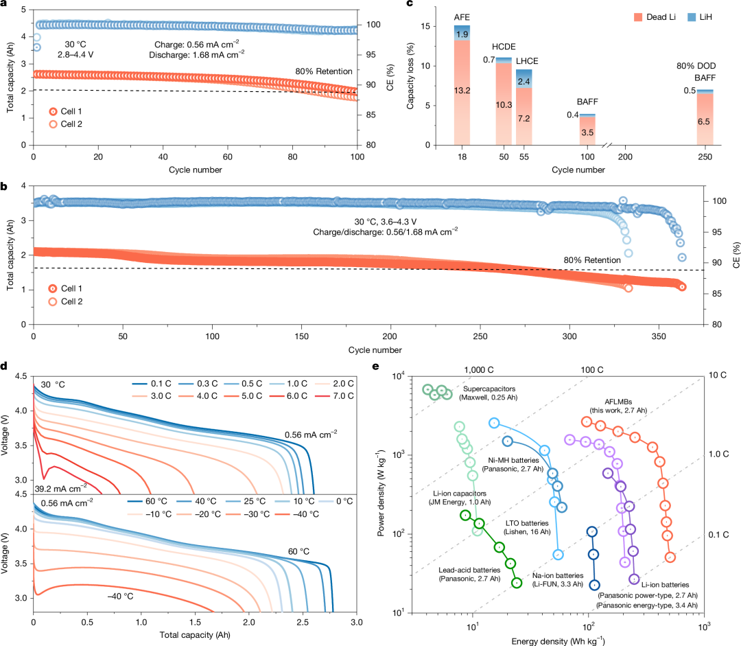

2.7 Ah、508 Wh kg⁻¹软包电池,0.1C充电/0.3C放电,2.8~4.4 V深充深放100圈后容量保持80%,平均库仑效率99.6%,无产气。参比电解质寿命仅18~55圈。放电截止电压提高到3.6 V(80%放电深度),能量密度406 Wh kg⁻¹,250圈80%容量保持、300圈70%——目前无负极电池报道的最好成绩。
2.7 Ah、508 Wh kg⁻¹无负极Cu||NCM811软包电池性能。(a,b) 100%放电深度和80%放电深度下的循环性能。(c) 死锂和氢化锂对容量损失的贡献。(d) 不同倍率和温度下的放电曲线。(e) 与商业储能器件的Ragone图对比。
拆解分析表明衰减主要来自负极侧。BAFF电池100%放电深度下,死锂和氢化锂对容量损失的贡献仅3.5%和0.43%,远低于参比电解质的7.2~13.2%和0.7~2.4%。死锂生长速率仅0.002 mAh cm⁻²每圈,是LHCE的1/3、AFE的1/20。高能量密度通常牺牲功率密度,但这块电池打破了矛盾:5C放电功率密度1998 W kg⁻¹,7C放电达2650 W kg⁻¹,超过最先进的商业超级电容器。低温-20 ℃放出83%室温容量,-40 ℃还有66%。省去负极活性材料加上100%容量利用率,每千瓦时成本有望比商业石墨电池低15~25%。
