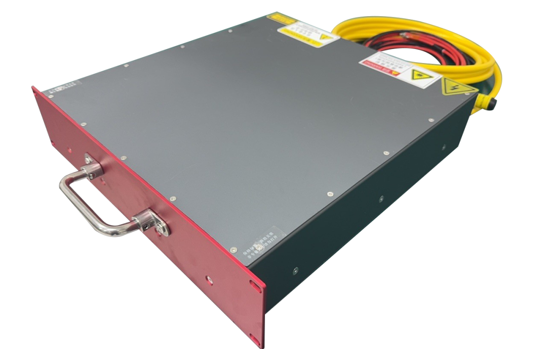

1800W-885nm半导体激光器产品外观图

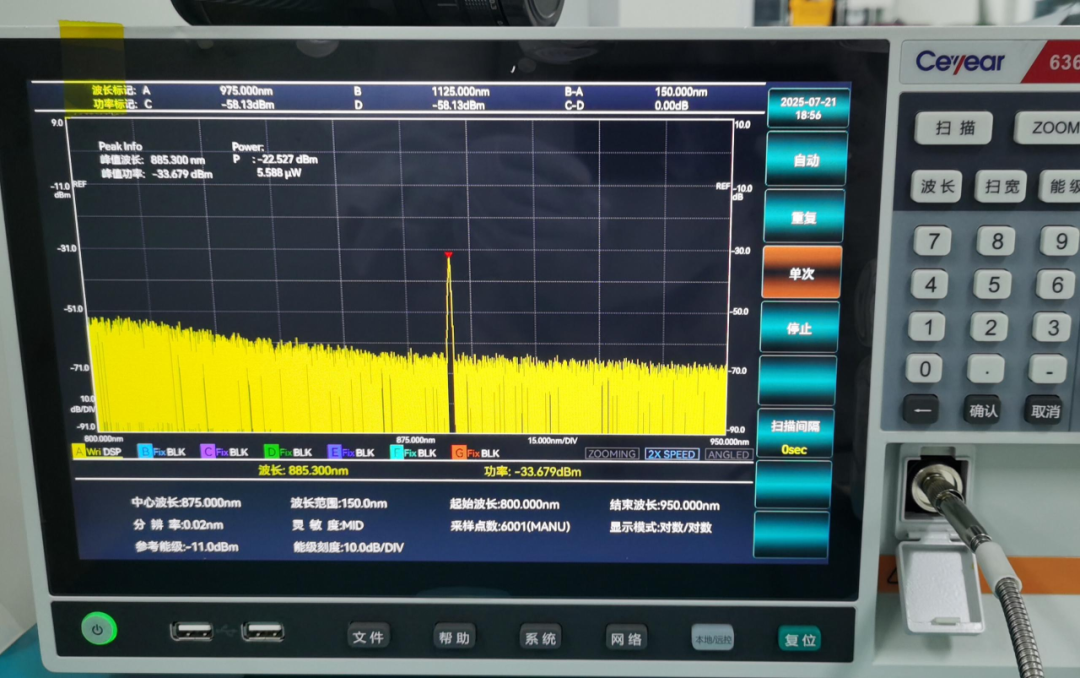

光谱测试图

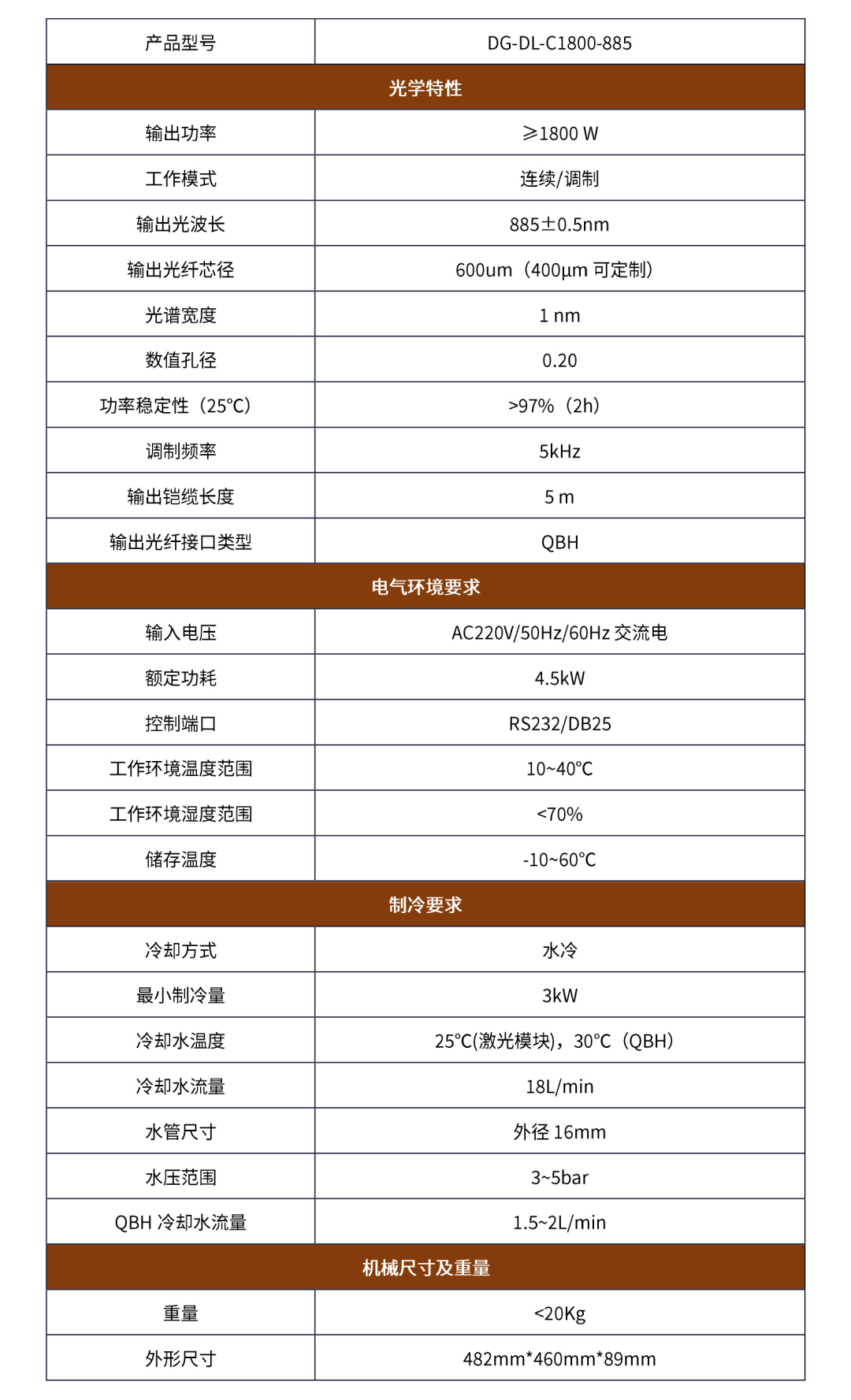

技术参数
