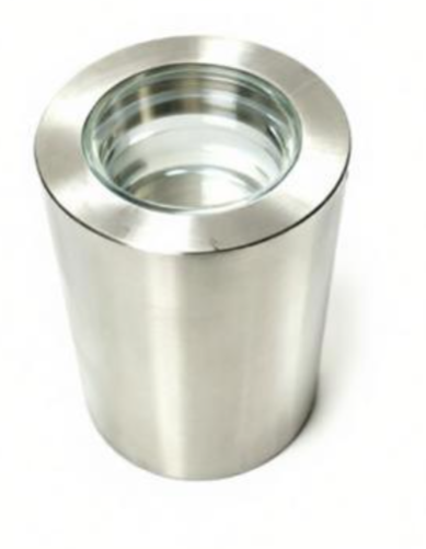

wKgZPGoj3e2AQEGvAAGd-VEutlE376.png高温高压蓝宝石视窗

脆性材料的断裂从来不是“压碎”,而是窗口像鼓膜一样在均布压力下向外鼓起,表面产生的弯曲拉应力把微裂纹撕开。因此,国际通行的设计起点永远是抗弯强度,而不是抗压强度。你贴在CMOS或光纤前面的这片蓝宝石,许用应力的天花板其实是那几百兆帕,然后再往下降。

蓝宝石本身能扛到近1800°C,但视窗组件的实际工作温度取决于密封方式。电子设备中常涉及的四种方案,温度-压力边界如下:
  • 全氟醚O形圈:约300°C,适用于<35 MPa、可拆卸结构,比如实验室高压光学池的快开设计;
  • 膨胀石墨垫片:惰性气氛下可到450°C以上,能补偿金属法兰与蓝宝石的热膨胀差,适合高温反应釜的在线光谱探头;
  • 活性金属钎焊:蓝宝石侧面金属化后,用金基或银基焊料钎焊到Kovar或钛合金法兰上,长期工作可超过550°C,同时耐超高真空和数百兆帕,适合固化在传感器前端;
  • 自紧式透镜垫密封:利用介质压力自增强,Sitec的高压光学池做到500°C、700 MPa,常用在拉曼光谱和激光诱导击穿光谱的极端测试单元。
设计时还要考虑金属壳体与蓝宝石的热膨胀系数匹配,必要时在压圈后面加弹性碟簧做热补偿。
