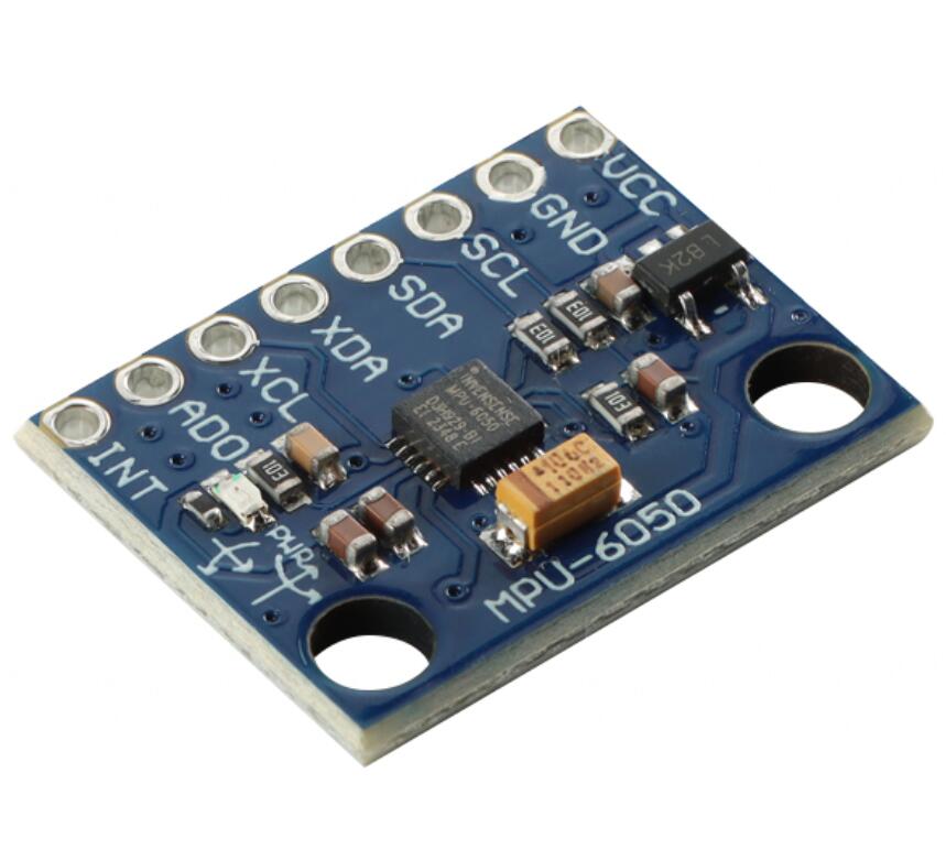

一、简介
MPU-6050集成了3轴MEMS陀螺仪,3轴MEMS加速度计,以及一个可扩展的数字运动处理器DMP,预留用于从外部传感器读取数据的辅助I2C接口引脚,可以连接一个第三方的数字传感器。比如IIC接口三轴磁场传感器,从而组成9轴的姿态传感器系统。MPU-6050对陀螺仪和加速度计分别用了三个16位的ADC,将其测量的模拟量转化为可输出的数字量。为了精确跟踪快速和慢速的运动,传感器的测量范围都是用户可控的,陀螺仪可编程测试范围为±250,±500,±1000,±2000dps,加速度计可测范围为±2,±4,±8,±16g。
现市场上流通的有两种的MPU-6050芯片的版本,一种是老款的ID是0x68的,一种是新款的ID是0x70。本实验中应用的是新版的。

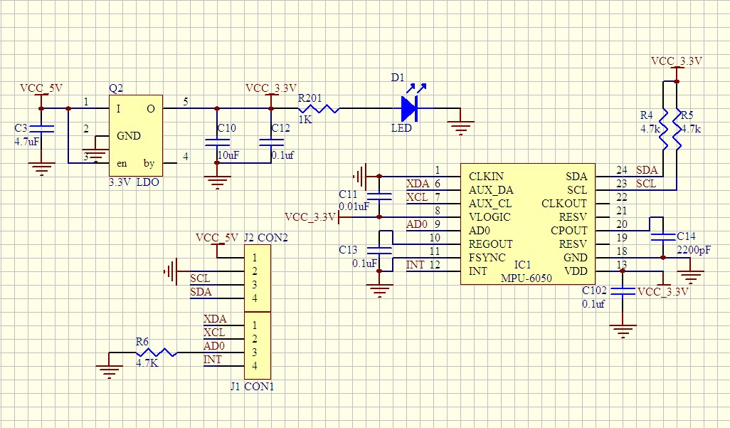

二、原理图引脚说明
在这里插入图片描述
名称描述
VDDDC+5v
GNDGND
SCLIIC串行时钟线/SPI串行时钟端口
SDAIIC串行数据线/SPI串行数据输入
XDA预留辅助SDA引脚,可接其他传感器
XCL预留辅助SCL引脚,可接其他传感器
AD0IIC器件地址选择位/SPI串行数据输出
INT中断引脚

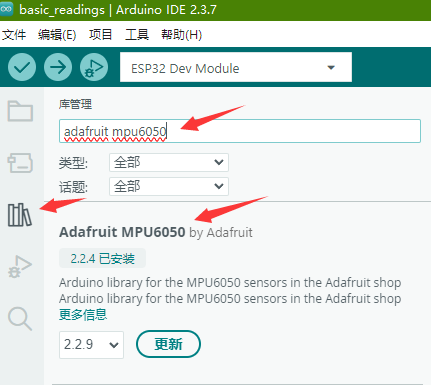

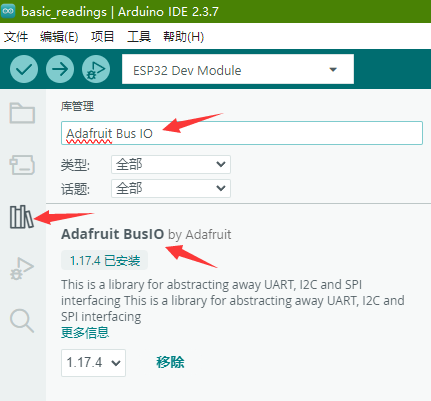

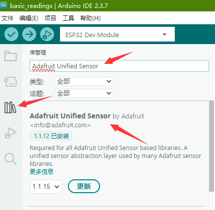

安装相关依赖库
在这里插入图片描述
在这里插入图片描述
在这里插入图片描述

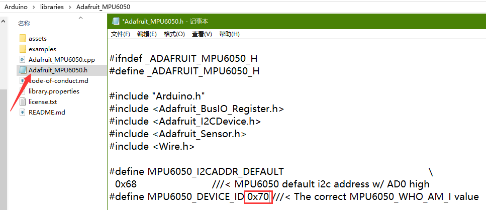

打开示例库所安装在的目录文件夹下的头文件,并把ID值改为0x70

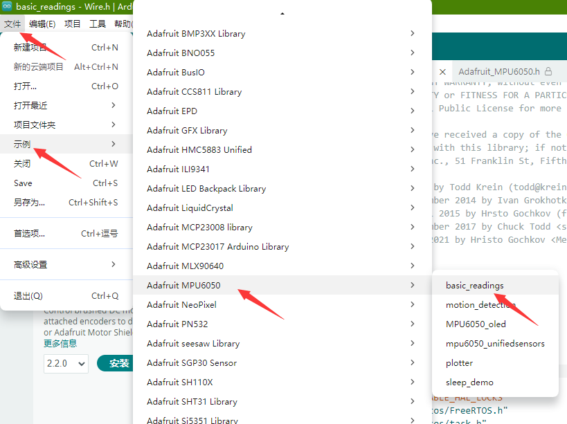

打开示例程序

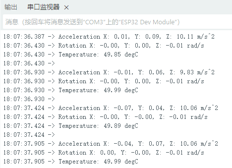

编译上传程序到ESP32开发板中,打开串口监视器,将打印显示出ESP32读取到MPU-6050传感器当前位置实时的三轴加速度、三轴角速度、传感器芯片内部温度数据。

当拿到新版本的MPU-6050测试时,测试不通过,或程序报错,有可能就是程序中ID值没有更改过来,程序中含有ID检测语句,当读取到的ID不等于0x68的时候就会报错,因此要把宏定义中的ID值改过来,或去掉程序中有关的检测语句。
