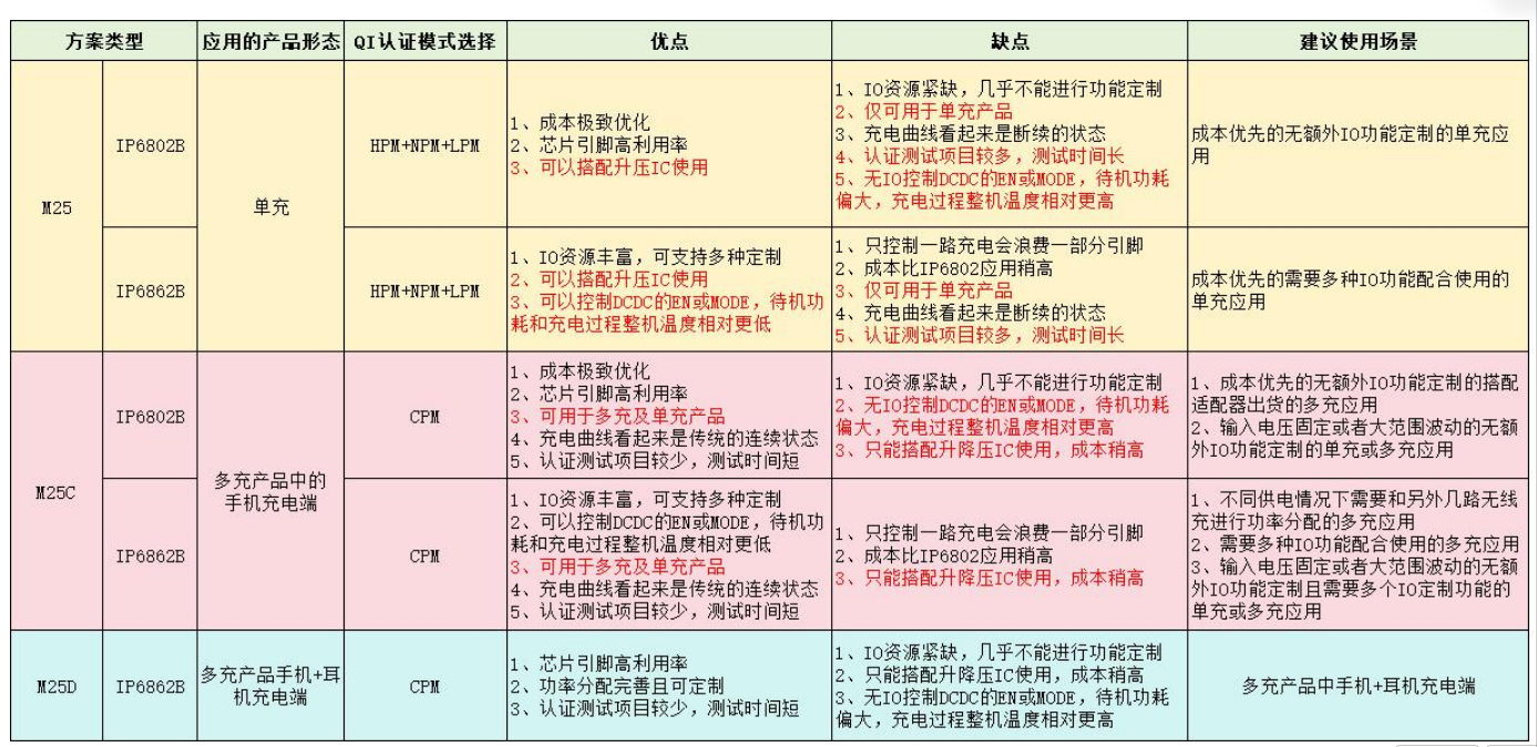

四、IP6802B各子型号对比
M25(IP6802B):单充,成本低,无IO定制能力。
M25C(IP6802B):多充/单充,连续充电曲线,认证项目少,必须搭配升降压IC。
M25D:专为手机+耳机双路设计,功率分配完善。
工程师应根据产品定义(单充/多充、是否需要IO控制DCDC的EMI、待机功耗要求)选择合适的固件版本。

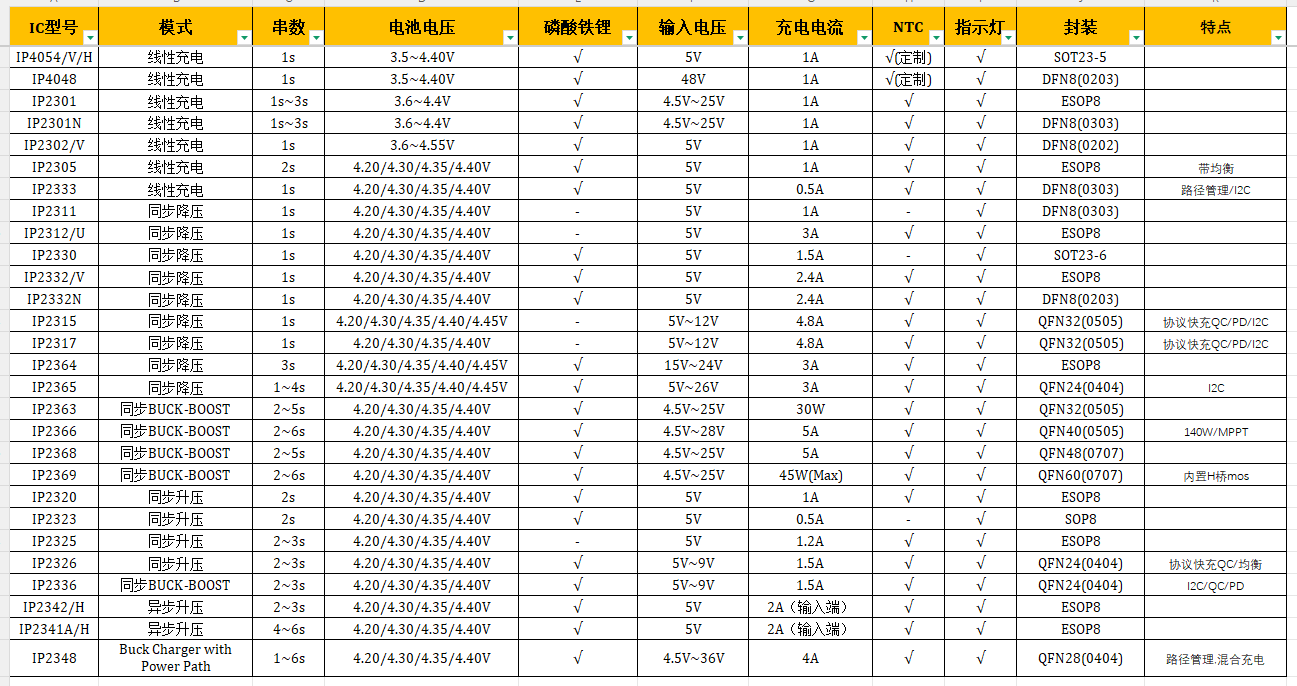

    深度解析充电管理芯片产品线:拓扑选择、功率级与高级功能(I2C/MPPT/路径管理)
    从技术角度分析充电IC:线性与开关充电的效率差异、升降压架构设计、MPPT实现、路径管理原理及选型要点。

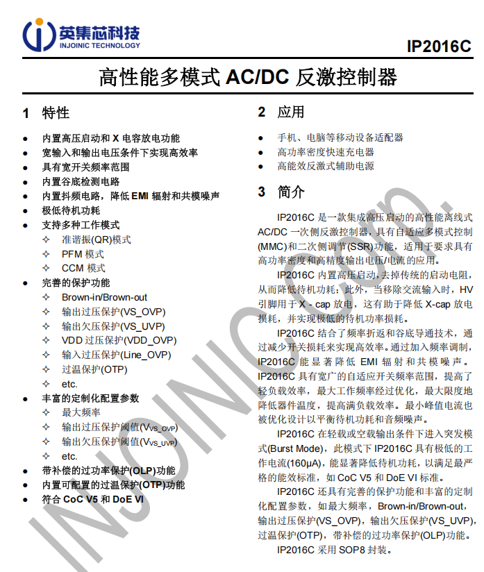

    深度解析IP2016C:谷底导通+频率折返如何实现AC/DC高效率
    剖析IP2016C反激控制器的核心技术:高压启动、多模式切换(QR/CCM/PFM)、谷底导通时序、斜坡补偿与保护机制。
