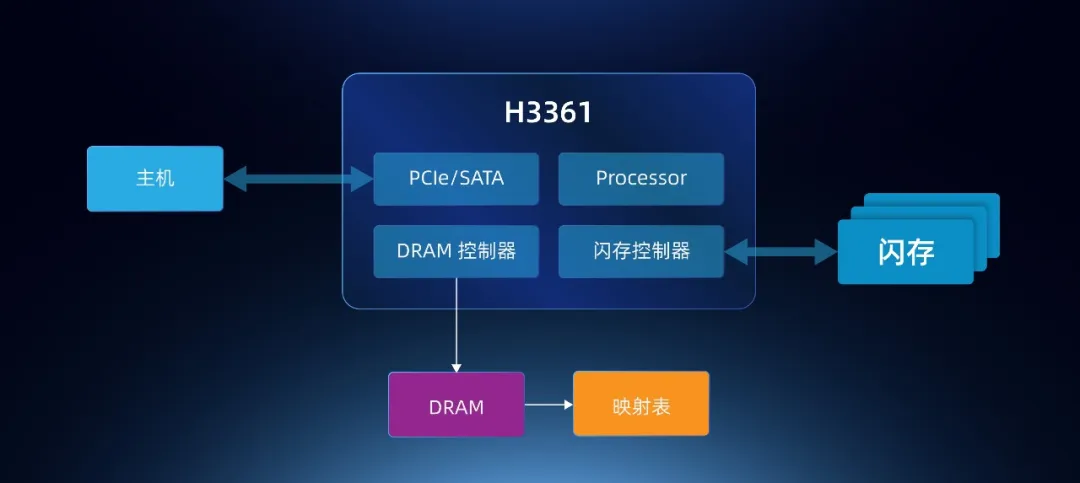

H3361企业级SSD双模主控 流控算法

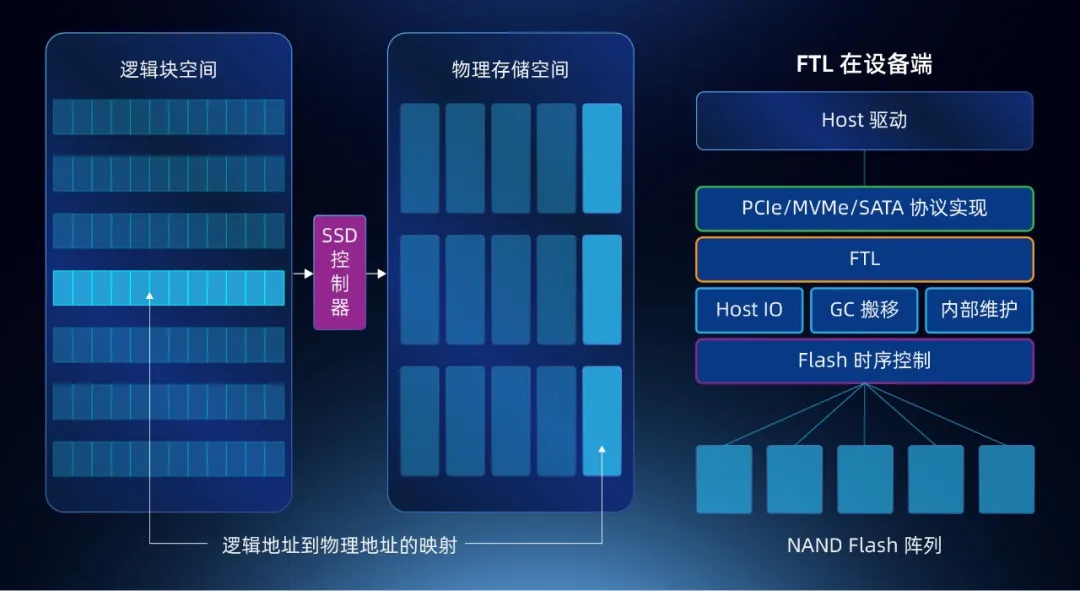

图为:SSD内部的数据与资源调度架构
用户通过PCIe/SATA接口向NAND写入数据,期间SSD主控内部也会有GC等任务占用资源。流控算法通过监测空闲块与后端资源状态,有效调度Host IO(主机输入输出)、GC(垃圾回收)及其它后台维护任务的资源占用,把后台回收从突发动作变成受控过程,从而提升SSD在复杂负载环境下的性能一致性。
01 延迟波动和性能抖动来自哪里 Host IO与GC的资源竞争
受NAND Flash物理特性影响,数据更新无法直接覆盖旧位置,而需要先完成块擦除后再重新写入。因此,SSD会通过FTL映射将新数据写入新位置,并将旧数据标记为无效。

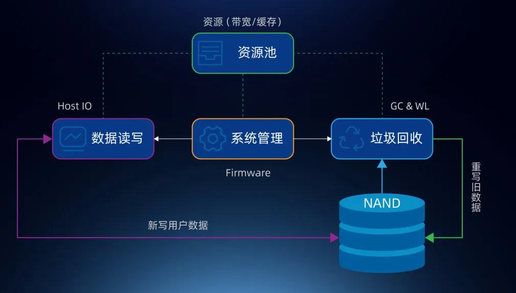

图为:SSD内部的数据与资源调度架构
01 随着写入持续进行 系统内部会逐渐形成待回收空间
垃圾回收(GC)、磨损均衡(WL)等后台维护任务随之启动,通过数据搬移与块擦除释放空间,同时也会占用SSD内部读写资源。
图为:Host IO与GC争用SSD内部资源示意图
02 前台Host IO与后台维护任务并行 内部资源竞争加剧
后台任务运行过于集中时,前台业务容易出现写入掉速、延迟升高以及性能波动等一系列性能问题。

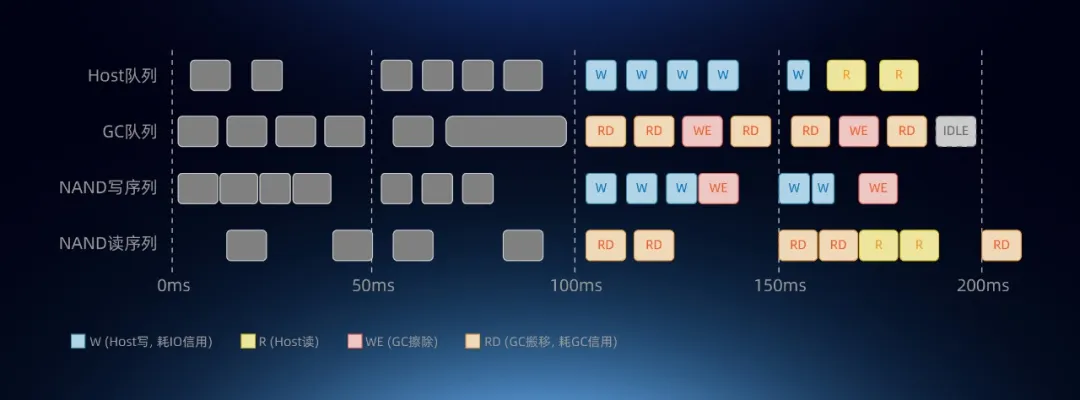

时间片调度
把集中波动拆解成连续的小幅调度
图为:时间片调度功能原理图
GC原本可能形成较长时间的资源占用, 主控将其拆分为更小的任务单元,并穿插在Host IO的间隙中执行
对于持续小流量扰动和频繁大流量突发场景,这种细颗粒度调度有助于吸收突发压力,降低性能曲线的锯齿感。

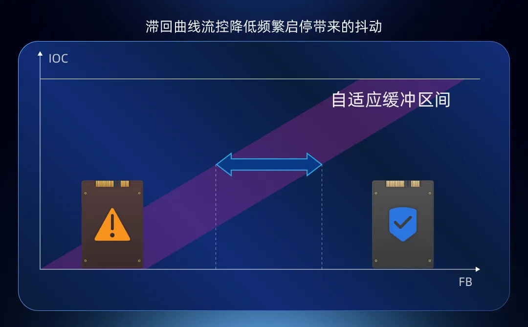

滞回曲线流控
采用更平滑的调节方式
传统阈值控制容易因资源波动频繁切换策略,从而引入新的性能抖动。
滞回控制 当资源下降时, 及时降低前台写入压力,为GC释放更多资源;
当资源恢复后, 再逐步归还带宽,避免瞬间放开导致系统再次进入高压状态。

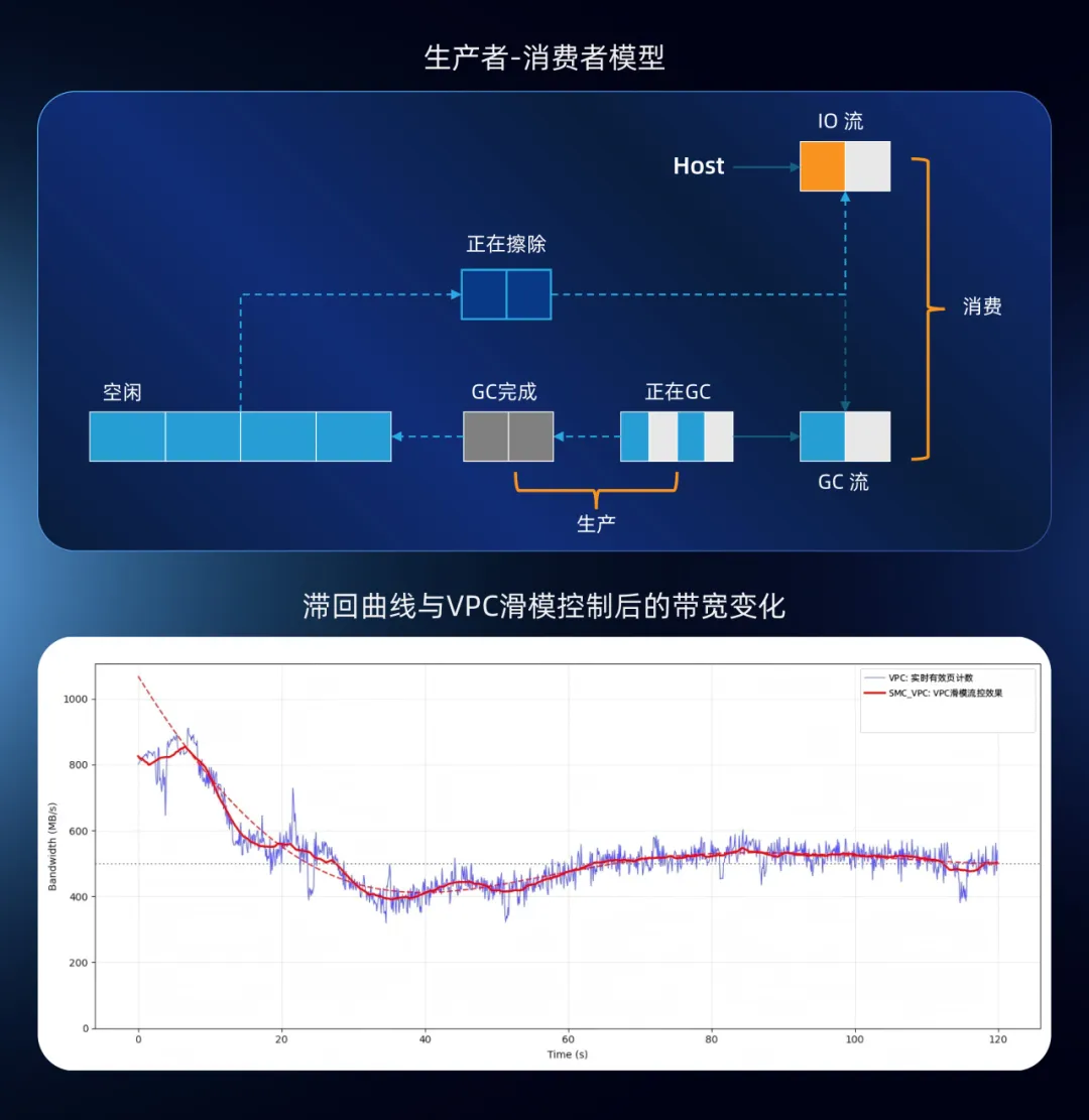

预测层面的生产者-消费者模型
判断下一阶段的空间压力
Host IO与GC写入会消耗空闲页,GC完成与块擦除则释放空闲页。主控基于上一时间片的资源变化,结合VPC滑模控制动态评估回收成本并调整GC强度,使前台业务性能更加平滑稳定。

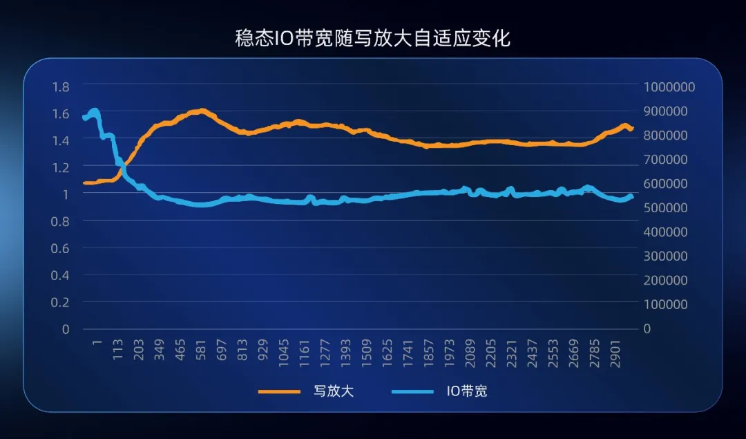

03 接口决定速度上限 流控决定稳定下限
相比传统线性控制方式,面向复杂场景设计的滞回曲线流控更适合SSD内部的非线性资源竞争,既能缓解持续小流量扰动带来的长期压力,也能吸收大流量突发的瞬时冲击,从而保持更稳定的控制精度与性能表现。
