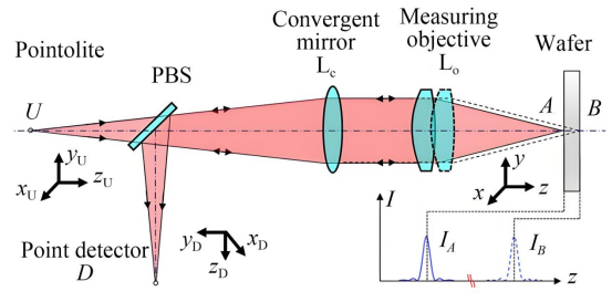

共焦峰值定位
方法的核心不是直接量出厚度,而是分别定位晶圆上下表面的共焦响应峰值。共焦系统随轴向离焦产生强度变化,形成钟形响应曲线;当测量光束聚焦在表面时信号达到峰值,据此实现层析定焦。
共焦系统层析定焦原理

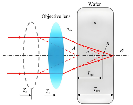

把“光学厚度”换成“物理厚度”
光线穿过晶圆内部受折射率影响,下表面的光学位置并非物理坐标。通过光线追迹模型,将上下表面光学厚度转换为真实物理厚度,并计入折射率和半孔径角等参数的影响,严谨地换算出晶圆真实厚度
晶圆内部光线追迹模

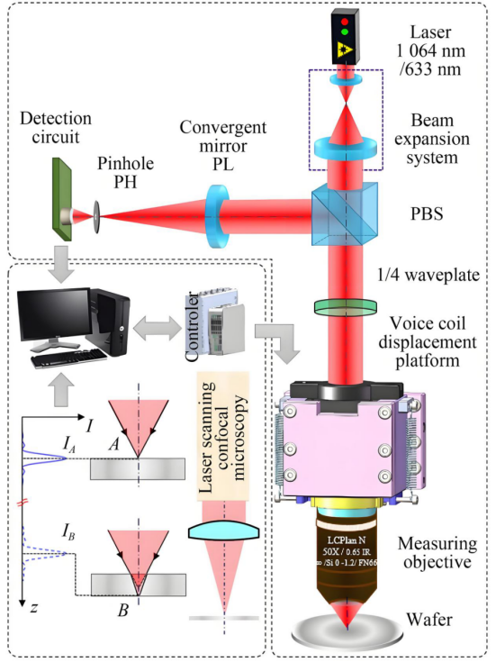

测量系统与工作路径
系统由激光器扩束系统PBS1/4 波片、物镜针孔探测电路音圈纳米位移台组成。激光经扩束后通过物镜聚焦于晶圆表面,返回光经 PBS 分离并通过针孔滤除杂散光,由探测电路采集。音圈纳米位移台驱动物镜进行轴向精密扫描,配合 514 倍细分光栅尺实现 1 nm 位移识别,完成上下表面定焦。
激光共焦半导晶圆厚度测量传感器系统框图

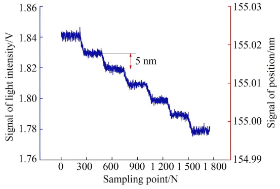

分辨力优于5 nm
通过峰值检测算法与高信噪比设计(SNR=300),系统轴向光学分辨力优于5 nm,为纳米级厚度控制提供了坚实基础。
