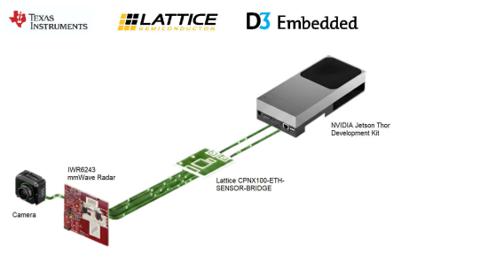

德州仪器 (TI) IWR6243 毫米波雷达传感器和部署在 NVIDIA Holocan 平台上的摄像头可构建实时 AI 原始传感器融合流程,如图 1 所示。
图 1 由摄像头、IWR6243 毫米波雷达传感器和 NVIDIA Holoscan 平台组成的系统示意图

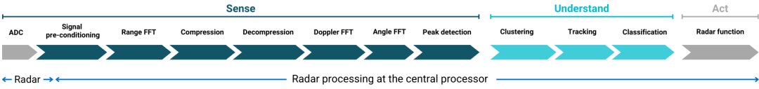

传感器融合流程首先同步收集雷达和摄像头数据。雷达处理利用 IWR6243 的能力提供距离、速度和角度测量的原始数据,生成可捕获环境空间结构和运动特性的点云。同时,使用 GPU 加速的 AI 模型对摄像头帧进行处理,这些模型提取语义信息,如对象身份、姿势和分类。
图 3 雷达处理流程

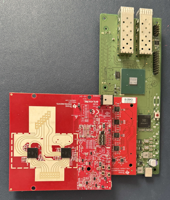

IWR6243 级联 EVM 用作雷达传感前端。该评估模块集成了两个 IWR6243 毫米波雷达器件,以及快速开发和验证所需的电源管理时钟和连接。借助IWR6243 EVM,开发人员可以配置雷达线性调频脉冲和帧时序,同时公开适用于高级信号处理和基于 AI 的融合的原始雷达数据。借助该 EVM 可加速系统启动,并提供经过验证的可靠硬件基准,能够真实反映量产雷达方案的性能特性。

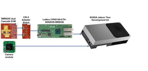

为了实现从 IWR6243EVM 到 Holoscan 生态系统的高效数据传输,在雷达评估模块和 NVIDIA Holoscan Sensor Bridge 之间使用了一个 CSI-2 适配器板,如图 4 所示。此适配器板将雷达输出接口的信号桥接至传感器桥预期的 CSI-2 输入。
图 4 硬件概述
Lattice CertusPro-NX 传感器到以太网桥接板在低延迟、低功耗、灵活的 FPGA 上运行,可用作高带宽传感器数据的中央聚合和传输设备。它接收来自雷达的 CSI-2 数据流,以及摄像头等其他传感器的各类接口信号。传感器桥接器负责确定性数据移动,并将传感器数据直接传送到计算平台上可由 GPU 访问的存储器中。
NVIDIA Jetson Thor用作系统的集中计算平台。Jetson Thor 提供雷达信号处理、摄像头推理、多模式融合和实时决策所需的 GPU 性能和 AI 加速。在 NVIDIA Jetson Thor 上运行 Holoscan SDK 使开发人员能够定义和执行流式 AI 流程,以可预测的延迟处理雷达和视觉数据。集中计算方法允许系统通过提高计算能力在不同的自主级别之间进行扩展,而无需重新设计传感器硬件。
IWR6243EVM、CSI-2 适配器板、NVIDIA Holoscan Sensor Bridge、摄像头模块和 NVIDIA Jetson Thor 共同构成了雷达视觉传感器融合的完整硬件基础。这种配置使开发人员能够专注于感知算法和 AI 融合,同时依赖于针对高带宽检测、低延迟和面向量产人形机器人和机器人系统的可扩展性进行优化的硬件架构。IWR6243 级联 EVM 硬件和适配器板可直接从德州仪器 (TI) 获取,开发人员应联系其德州仪器 (TI) 售代表以了解供货情况、订购信息和支持选项。
