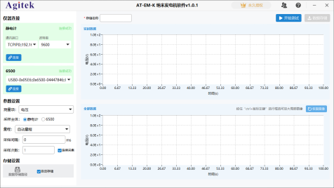

纳米发电机程控测试系统基于对静电计和万用表/数据采集卡自动程序控制。实现对纳米发电中微小信号的精确采集。大大提高数据采集速率,避免由于采样率的不足导致峰值点采集缺失,造成测量误差。
硬件配置图
信号拓扑图
纳米发电机程控测试系统软件根据不同的版本可兼容Keithley 6514/6517B静电计、Tonghui TH2690/TH2690A/TH2690H静电计;后端采集可兼容Keithley DMM6500、DMM7510、DAQ6510数字万用表、ART3000系列数据采集卡、NI USB6000系列采集卡。
支持选择采样主体,静电计采集或万用表/采集卡采集。
参数配置:测量项设置,支持电压、电流电阻、电荷测量;测试量程配置、采样间隔设定、采样次数/连续采集设定、NPLC设定。
支持数据绘图,全部或实时数据采集显示。
支持局部框选放大分析。
功能 软件 功能 软件 功能 软件
仪器连接 采集主体切换 数据绘图
手动/自动存储 量程配置 全部/实时数据显示
自定义存储路径 采样间隔设定 局部放大分析
长时间测量 采样次数设定 文件名配置
测量项选择 连续采集
Nplc设定 数据绘图
该系统由安泰测试专注于自动测试设备(ATE)系统集成的专业团队设计,具备深厚的技术积累,能够将各类复杂的 ATE 硬件设备与定制化软件高效整合,为电子制造、半导体等行业提供一站式测试解决方案。如果您有软件定制需求,欢迎联系安泰测试!
