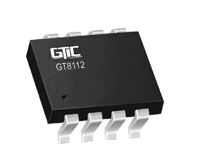

GT811X系列产品提供低电压工作以及轨到轨输入和输出,还有出色的速度/功耗比,具备出色的带宽(18kHz)和7.7V/ms的压摆率。这些运算放大器单位增益稳定,具有超低输入偏置电流。GT811X系列运算放大器可以工作在−40°C至+ 125°C温度范围内,在1.4V~5.5V的单电源或±0.7V~±2.75V的双电源下均可使用。
GT811X系列具有较低的输入失配电压±3mV(max),同时还具备750nA的静态电流和120dB的开环增益。这些特性让这些运算放大器非常适合用于多种应用,如传感器音频、有源滤波器、A/D 转换器通信、测试设备、蜂窝电话和无绳电话、笔记本电脑和平板、光电二极管放大、电池供电仪器。
关于封装,GT8111提供SC70-5、SOT23-5和SOP8、MSOP8封装。GT8112提供SOP8、MSOP8和TSSOP8封装。GT8114提供SOP14、TSSOP14封装。

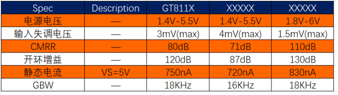

电源电压:1.4V~5.5V (±0.7V~±2.75V)
输入共模范围:-0.1V~5.6V
输入失调电压:±3mV (max)
输入噪声:180nV@1kHz
开环增益:120dB
增益带宽积:18KHz
压摆率:7.7V/ms
共模抑制比:80dB
电源抑制比:80dB
静态电流:750nA (typ)
输出短路电流:50mA
温度范围:-40℃~125℃
封装:SOT23-5, SC70-5, SOP8, MSOP8, TSSOP8, SOP14, TSSOP14

GT811X具有较低的输入失调电压:±3mV (max),较小的静态电流: 750nA
支持单双电源供电
支持多种封装,满足不同设计需求。

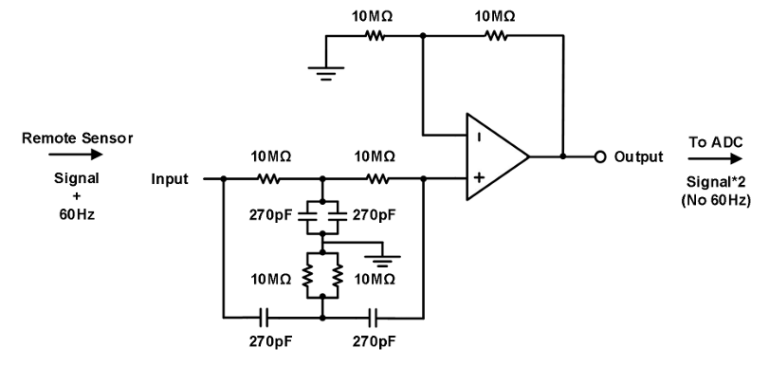

抑制噪声电路
