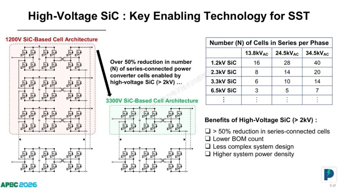

SST的核心,不是把变压器电子化,而是把电网、储能、光伏、数据中心和兆瓦充电所需的电压变换做成模块化、高频化、可扩展的电力电子平台。纳微在报告中列出了SST收益:单级AC/DC或DC/AC、效率提升1%-2%、体积缩小10倍以上、模块化扩展、更高uptime和更快建设
SysPro备注:对SST来说,高压SiC的意义不只是器件耐压更高。更高耐压可以减少串联cell数量,从而减少BOM、控制复杂度、均压均流难度和系统体积。3679166c-5e13-11f1-ab55-92fbcf53809c.jpg

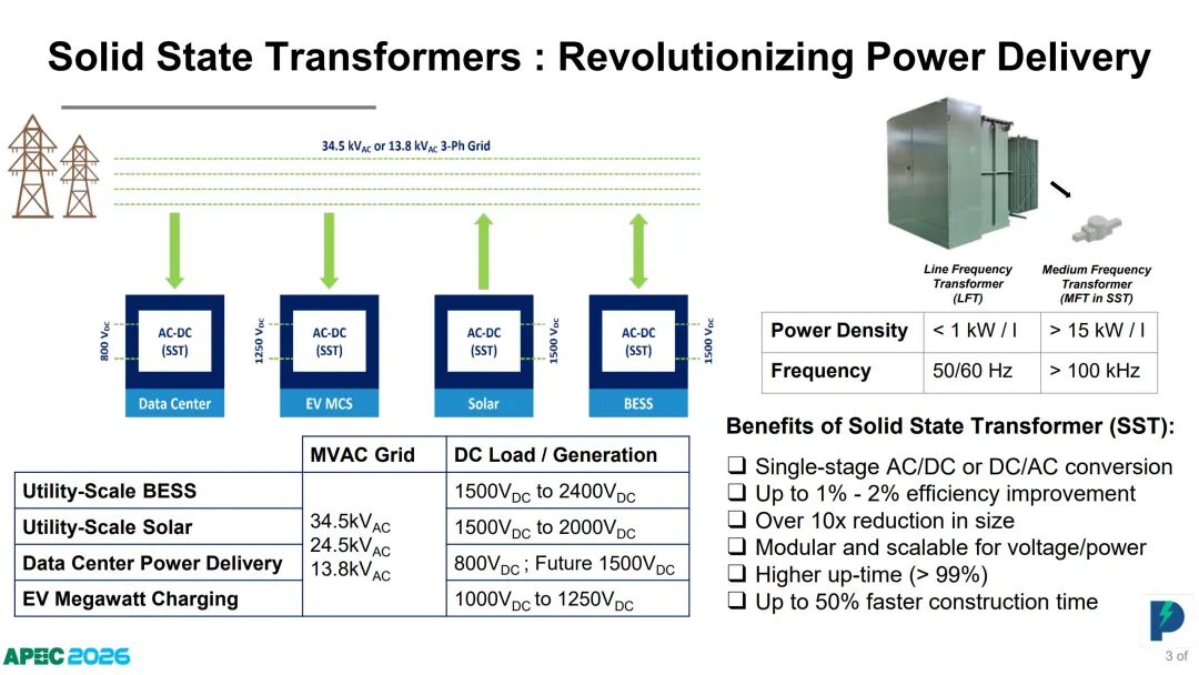

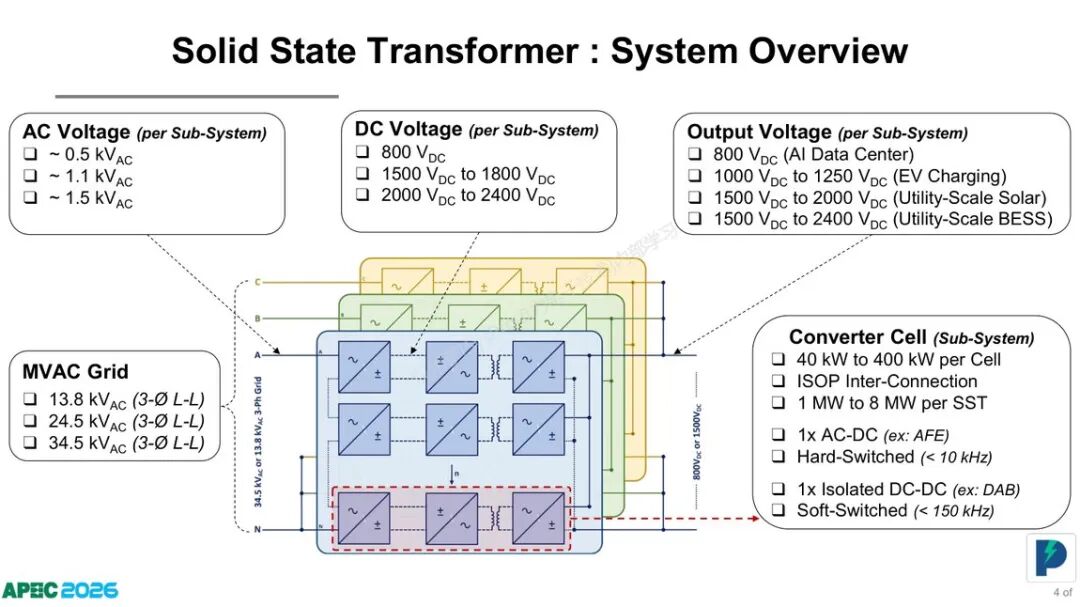

首先,我们看下SST系统概览:13.8kVAC、24.5kVAC、34.5kVAC进入converter cell,每个cell 40kW到400kW,多个cell通过ISOP互联形成1MW到8MW的SST。
输出可以面向800V AI数据中心、1000V到1250V兆瓦充电、1500V到2000V光伏或1500V到2400V储能。
  • AFE通常硬开关,频率小于10kHz或典型小于5kHz,损耗以导通损耗为主。
  • DAB通常软开关,频率可到150kHz以内,同样对导通损耗和温度下RDS,on敏感。
  • 高压SiC用于减少串联cell数量,直接影响系统复杂度和可靠性。
  • SST的对象不是单一应用,而是MVAC电网到多类DC负载和发电资源的接口平台。

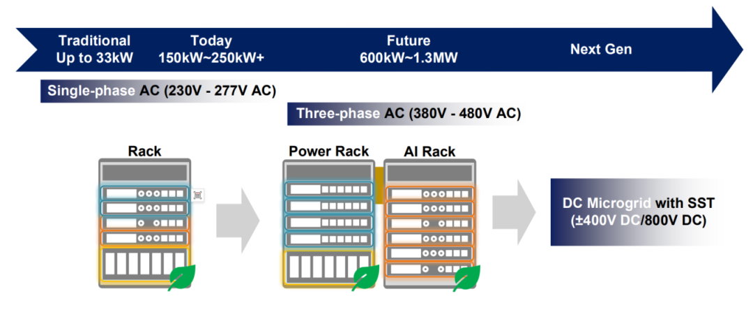

图片来源:Sumit Jadav, Navitas Semiconductor

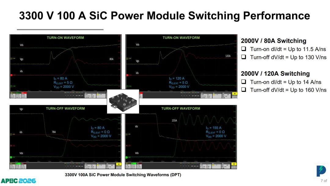

但高压SiC的另一面是快速开关:3300V/100A模块在2000V条件下,纳微半导体展示出最高14A/ns的turn-on dI/dt,以及最高160V/ns的turn-off dV/dt。这个速度会带来效率优势,也会把绝缘、驱动、布局、EMI和长期可靠性压力同时推高。
SysPro备注:MVHV SiC最怕被只当成高压开关看。基础设施应用的真实问题是:高压、高dV/dt、高湿热和热循环要在20年以上寿命内反复出现,动态可靠性比单次双脉冲波形更关键。36b44070-5e13-11f1-ab55-92fbcf53809c.jpg

>2kV高压SiC可以让13.8kVAC、24.5kVAC、34.5kVAC系统所需的串联cell数量显著降低,从而减少BOM和系统复杂度。

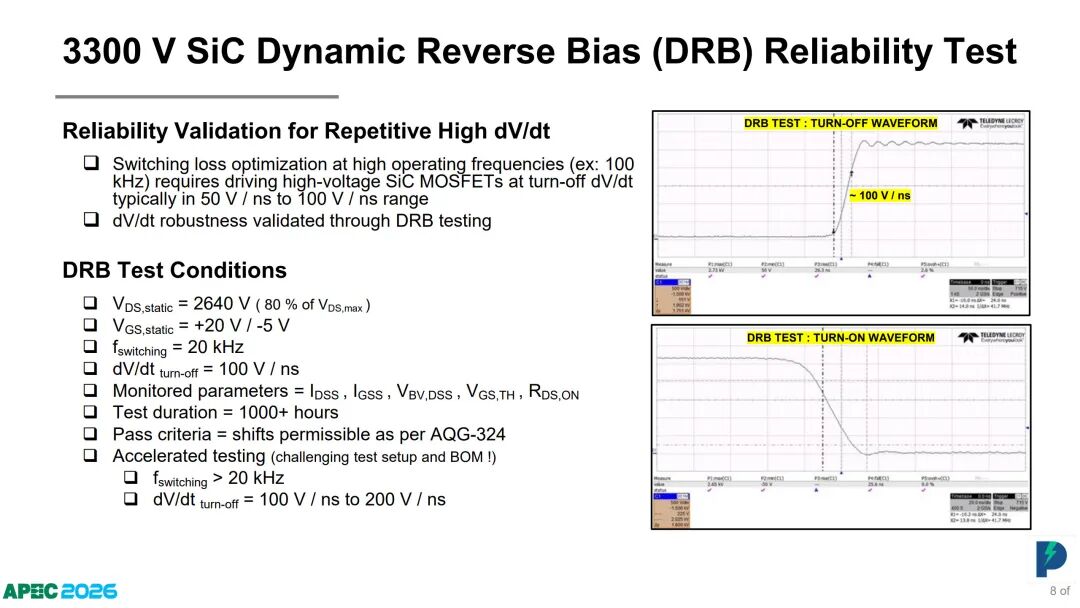

但问题在于:SST面向的是mission-critical energy infrastructure,寿命要求不是消费电子或普通车规周期,而是20年以上。高压SiC不仅要通过静态HTRB、HTGB、TC、IOL,还要在DRB、DGS、D-H3TRB、HV-H3TRB等动态和湿热组合应力下证明参数漂移可控。
这会导致:MVHV SiC的竞争重点从“单颗器件耐压和导通电阻”升级为“die级加模块级的AEC-Plus可靠性体系”。如果没有动态高dV/dt和湿热高压验证,高压SiC减少cell数量的系统收益就可能被长期失效率抵消。
因此:评价SST用MVHV SiC,必须把器件电压等级、RDS,on温度系数、动态开关能力、DRB/DGS/HV-H3TRB验证和封装灌封材料一起看,而不是只看模块额定电压。

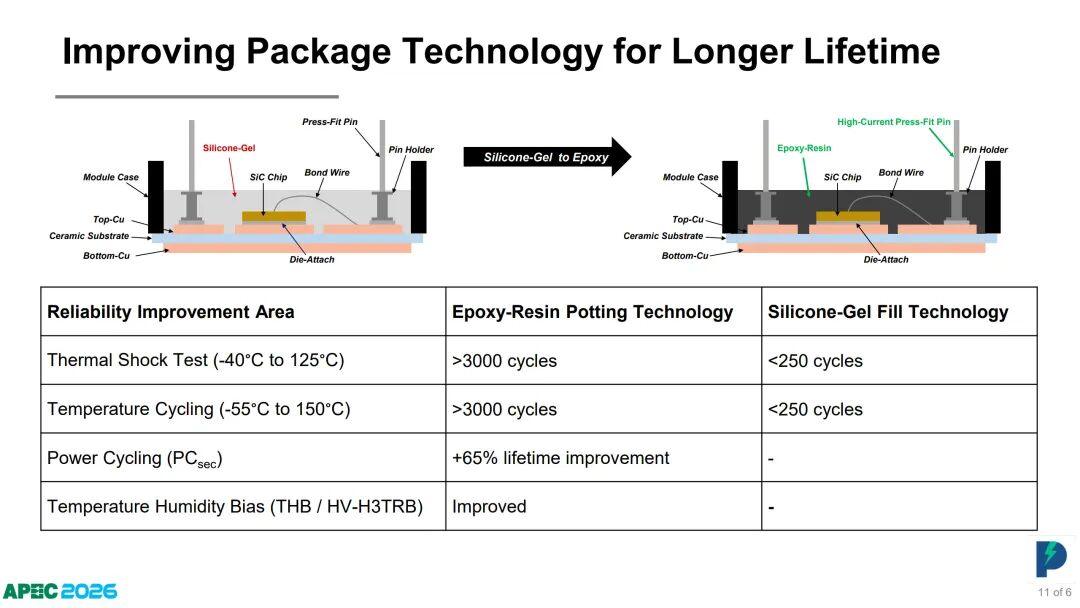

硅凝胶灌封在热冲击、温度循环、湿热偏压和功率循环中存在寿命限制,而环氧树脂灌封在热冲击和功率循环上明显改善。
纳微提到:环氧灌封模块热冲击和温度循环可超过3000 cycles,而硅凝胶小于250 cycles;热冲击1000 cycles后,环氧树脂模块热阻上升小于15%,硅凝胶则达到33%-80%;功率循环方面,环氧树脂灌封带来超过65%的寿命提升,BOM从Al2O3 DBC切换到AlN AMB还可再提升约60%。
