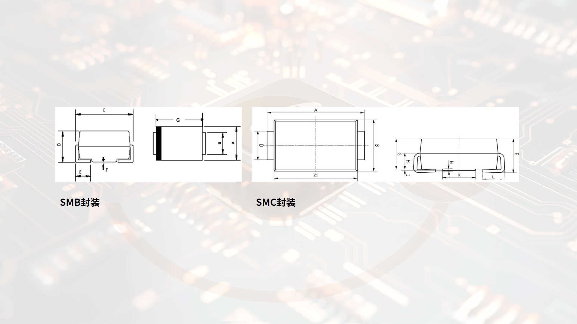

手持设备的ESD防护根本接口不同,而有着不同的防护需求。选型时主要关注工作电压、钳位电压和封装。工作电压要保证不误触发正常信号,钳位电压VC要低于被保护器件的耐受值,封装方面空间受限时SOD-123FL比SMA更合适。以下针对手持设备常见接口给出TVS选型参考,参数来自合科泰TVS选型表。
先看USB 2.0数据线防护,工作电压为5V。
SMF系列200W峰值功率对手持设备的数据线已经够用,而且SOD-123FL封装的面积只有SMA的一半,适合手机、TWS耳机这类对空间要求极高的产品。如果接口可能要承受更严苛的ESD事件,比如工业手持终端,那么SMAJ系列的400W余量更为保险。需要注意的是,结电容Cj在高速数据线选型中同样关键,本文聚焦于VRWM和VC的选型逻辑,Cj需结合具体型号规格书进行评估。

USB-C PD协议最高支持20V,选型时工作电压至少需要24V。USB-C PD口是ESD的高风险入口,用户插拔频繁,建议至少使用SMAJ级别。如果是工业手持设备或充电宝产品,SMBJ的600W峰值功率更为稳妥。如果涉及PD 3.1 EPR模式的48V防护,选型时工作电压VRWM至少需要54V,可参考SMF54CA及以上型号。
