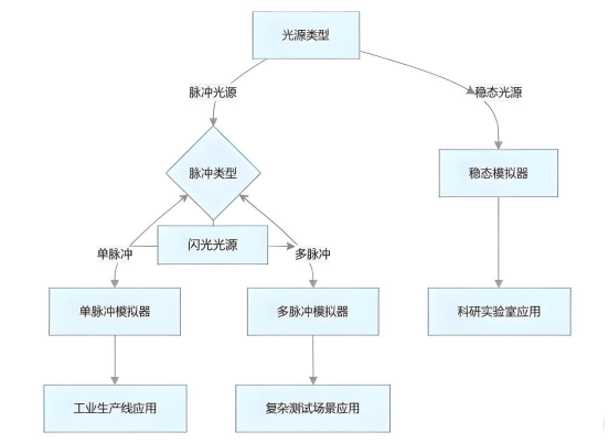

太阳光模拟器是一种能够在实验室复现太阳光谱辐照条件的设备。根据光源输出方式的不同,可分为三种:
稳态:持续、稳定光照,常用于高精度光电测试。
闪光:短时间的高强度脉冲光,用于快速测试。
脉冲:可调节脉冲宽度和重复频率,适合动态测量。
这些类型的选择不仅影响测试速度,还关系到测试光谱准确性、时间稳定性和最终数据的可重复性。

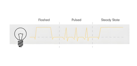

稳态光源vs闪光光源vs脉冲光源
luminbox
稳态、闪光、脉冲的光源形态
选择合适的太阳光模拟器照明需要结合测试目标、设备敏感性和时间需求进行综合判断。
如果项目需要长时间稳定照射,例如材料长期老化测试或光化学反应动力学研究,稳态太阳光模拟器照明是理想选择。它能提供连续的稳态照明,并支持AM1.5G照明或AM0照明光谱定制,特别适合科研机构和工程验证环节。
对于热敏感样品或需要快速评估的场景,闪光太阳模拟器照明或脉冲太阳模拟器照明更具优势。短脉冲模式可有效控制温度,同时满足高效率测试需求。

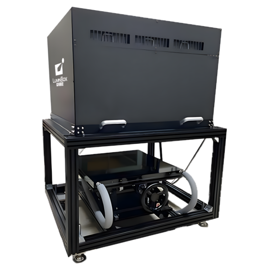

Luminbox大面积LED太阳模拟器
luminbox
紫创测控Luminbox全光谱大面积LED太阳模拟器以A+AA+综合性能,实现辐照均匀、光谱精准与运行稳定的三重突破,通过权威认证,为材料测试提供超稳定、标准化的全光谱光照解决方案,推动测试迈向更高精度与可重复性。
A+级光谱:优于ClassAAA的稳态LED太阳光模拟器
高均匀辐照:45cm×45cm区域不均匀度仅1.8%(A级)
超稳运行:20分钟波动≤0.5%(A+级)
权威认证:国家计量院校准,国际标准合规
工业级设计:适配光伏、材料、光催化等多场景
紫创测控Luminbox凭借对光谱匹配度、辐照均匀性等核心指标的极致追求,已构建起覆盖LED/氙灯/卤素灯全技术路线的产品矩阵,技术持续创新、关键性能指标表现出色,为客户提供了优质的产品和全场景太阳光环境模拟解决方案。
