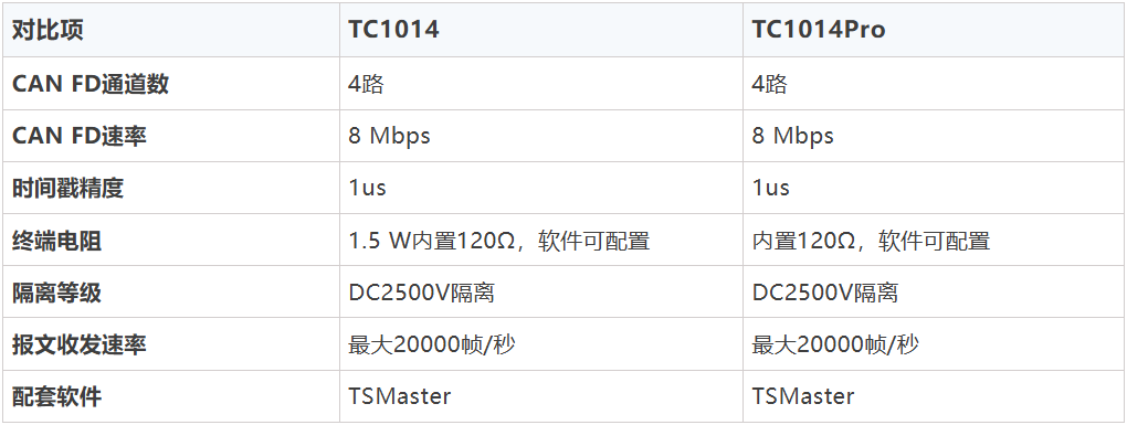

对比TC1014与TC1014 Pro,二者在CAN FD基础功能层面保持高度一致:

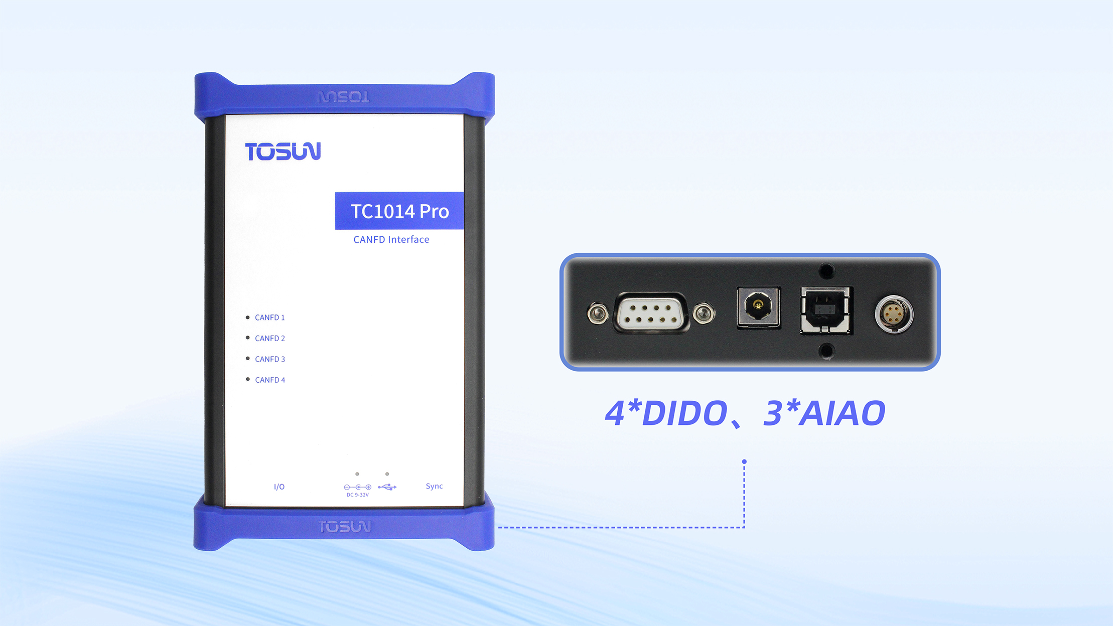

但在CAN FD之外,TC1014 Pro多出了一个重要的维度——I/O功能。TC1014 Pro额外提供了 4路DI/DO(数字输入输出)和 3路AI/AO(模拟输入输出)接口
如此一来,TC1014 Pro让用户在TSMaster软件中可以用一个硬件同时采集CAN FD总线报文和外部传感器物理信号,实现总线数据与传感器数据的同步记录和联合分析,而无需再额外购买一套专用的IO采集模块。

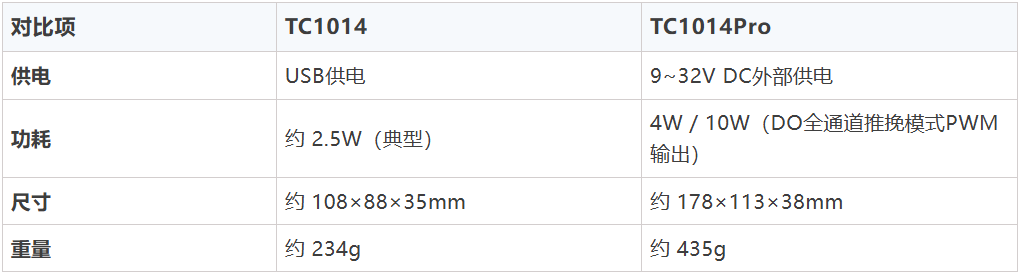

两者的供电方式和硬件尺寸也有明显区别:
TC1014采用USB供电,即插即用、便携性极佳;而TC1014 Pro采用9~32V DC外部供电,功率储备更充足(DO全通道推挽PWM输出时可达10W),能稳定驱动外部执行器,适合长时间高负载的测试场景。
