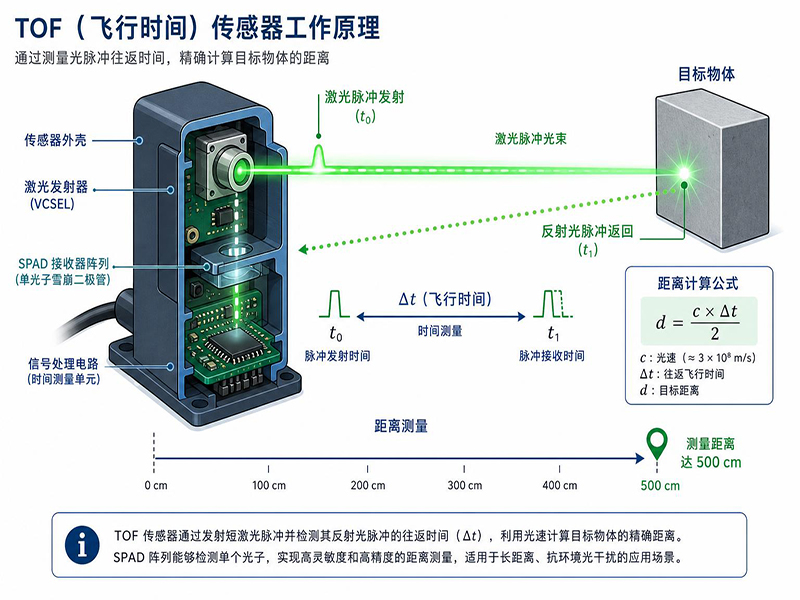

TOF测距模块它不管物体什么颜色、什么材质,直接测算光飞过去再返回来用了多少时间,根据光速算出距离。让红外头疼的黑色羽绒服和白色衬衫,在它眼里没有区别。这个特性决定了它在复杂环境里比红外更稳定。

WT4203A-C02就是冲着这类场景来的。内置SPAD传感器阵列,配上940nm VCSEL微型激光器,检测距离从2厘米到5米,精度能做到4%或者正负1厘米。

这颗模组用的是dToF架构,也就是直接飞行时间。VCSEL发射一束940nm的激光脉冲,碰到目标反射回来,SPAD阵列捕捉这个光信号,算出发射和接收的时间差,从而得到精确距离。
