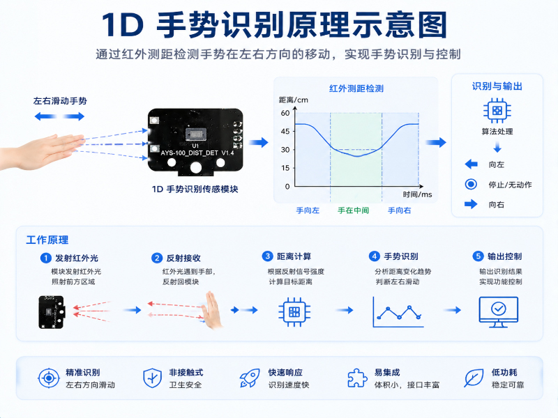

TOF飞行时间传感器的输出数据
TOF传感器(以WT4203A-C02为代表)的输出数据远比红外方案丰富,它能够提供目标的精确距离值,这是实现1D手势识别的基础。
IIC通信接口:WT4203A-C02采用IIC接口与主控芯片通信,支持最大1MHz的通信速率。相比UART,IIC接口在功耗和引脚占用上更具优势,且支持主机主动读取寄存器数据。IIC接口的连接仅需两根信号线(SCL时钟线和SDA数据线),便于与各类MCU/MPU对接。
距离值输出:TOF传感器的核心输出数据是精确的距离值,单位通常为厘米(cm)。以WT4203A-C02为例,其测距范围为2至500厘米,测距精度为≤4%或±1cm(取较大值)。这意味着在近距离时,精度可控制在1厘米以内,为手势动作的细微变化提供了充足的数据分辨率。
连续测距模式:WT4203A-C02支持最高90Hz的测距频率,即每秒可输出90个距离数据点。高频率采样对于捕捉快速手势动作至关重要——如果采样率过低,快速划过的手势可能被漏检,导致识别失败。
信号质量与状态标志:除了距离值之外,TOF传感器通常还会输出反映测量可靠性的辅助数据,例如信号强度、测距有效/无效状态、环境光干扰等级等。这些数据对于应用层的滤波算法和异常处理非常有价值——当检测到某次测量可靠性较低时,应用可以适当忽略该数据点或触发降频采样。
手势数据的时序特征:对于手势识别应用而言,TOF输出的连续距离数据序列具有鲜明的时间特征。当用户手掌从远处靠近传感器时,距离值持续递减;当手掌撤离时,距离值持续递增;当手掌悬停在某一位置时,距离值围绕某个值上下波动。基于这些时序特征,开发者可以设计阈值检测算法或更复杂的模式匹配算法来识别具体的手势意图。
输出数据的处理思路
无论采用哪种传感器,原始输出数据通常不能直接用于手势判断,需要经过一定的处理。
对于红外接近传感器,处理相对简单:主要是对I/O电平变化或UART状态上报事件进行计数或计时,识别出“短按”“长按”“连续触发”等简单动作模式。
对于TOF传感器,数据处理更为复杂但也更有价值。典型的处理流程包括:读取连续距离序列;对数据进行平滑滤波以消除噪声;计算距离变化率(单位时间内的位移);设定阈值判断当前动作是“靠近”“撤离”还是“悬停”;根据动作序列查表或匹配预定义手势模板。
以“靠近后撤离”这一常见手势为例,TOF输出的距离序列大致呈现“递减→到达最小值→递增”的形态,且最小值对应的距离通常落在传感器近距离端。应用层检测到这一序列特征后,即可判定为一次有效的手势操作。

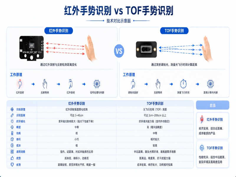

两种技术路线的对比分析
红外接近传感器与TOF传感器各有其适用场景,选型时需要综合考虑检测精度、功耗成本、功耗需求、环境条件以及应用复杂度等多重因素。
精度与量程来看,红外方案的测量结果受物体反射率影响较大,同一距离下深色物体与浅色物体的输出值可能差异显著;TOF方案由于直接测量时间,不受反射率影响,能够提供一致的距离读数。
功耗与成本来看,红外传感器的平均工作电流在微安级别,WT4001A-C01待机电流仅16μA,这对电池供电设备极为友好;TOF传感器的工作电流普遍在毫安级别,例如WT4203A-C02的37mA典型工作电流是其数十倍。在成本端,红外方案的结构简单、器件数量少,整体物料成本明显低于TOF方案。
环境适应性来看,两种方案都需要应对环境光的干扰。红外传感器需要借助调制技术与环境学习算法来抑制阳光影响;TOF传感器同样面临环境光噪声问题,但现代芯片普遍内置数字处理算法来缓解这一挑战。总体而言,TOF方案在强光环境下的表现更为稳健。
手势识别能力来看,红外方案更适合检测“存在与否”与“简单接近”状态,难以支撑精细的二维手势轨迹识别;TOF方案凭借高精度距离数据,能够实现1D手势识别,支持靠近、撤离、悬停等动作的准确判断,是当前非接触手势交互的主流技术选择。
