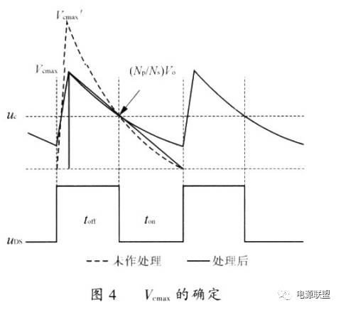

对于理想的钳位电路工作方式,见图3(e)。S1关断时,漏感释能,电容快速充电至峰值Vcmax,之后RC放电。由于充电过程非常短,可假设RC放电过程持续整个开关周期。
RC值的确定需按极小输入电压,极大负载,即较大占空比条件工作选取,否则,随着D的增大,副边导通时间也会增加,钳位电容电压波形会出现平台,钳位电路将消耗主励磁电感能量。
对图3(c)工作方式,峰值电压太大,现考虑降低Vcmax。Vcmax只有极小

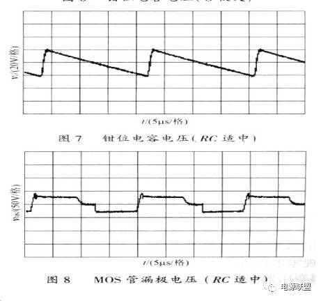

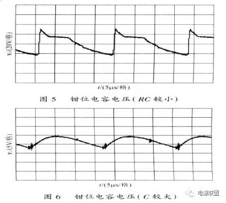

输入直流电压.30(1±2%)v,输出12V/lA,极大占空比Dmax=0.45,采用UC3842控制,工作于DCM方式,变压器选用CER28A型磁芯,原边匝数为24匝,副边取13匝。
有关实验波形如图5~图8所示。
图7显示在副边反射电压点没有出现平台,说明结果与理论分析吻合。
