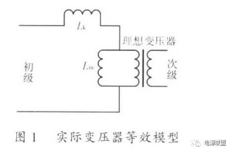

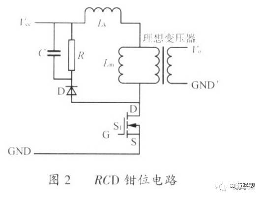

图1为实际变压器的等效电路,励磁 电感同理想变压器并联,漏感同励磁电感串联。励磁电感能量可通过理想变压器耦合到副边,而漏感因为不耦合,能量不能传递到副边,如果不采取措施,漏感将通 过寄生电容释放能量,引起电路电压过冲和振荡,影响电路工作性能,还会引起EMI问题,严重时会烧毁器件,为抑制其影响,可在变压器初级并联无源RCD钳 位电路,其拓扑如图2所示。

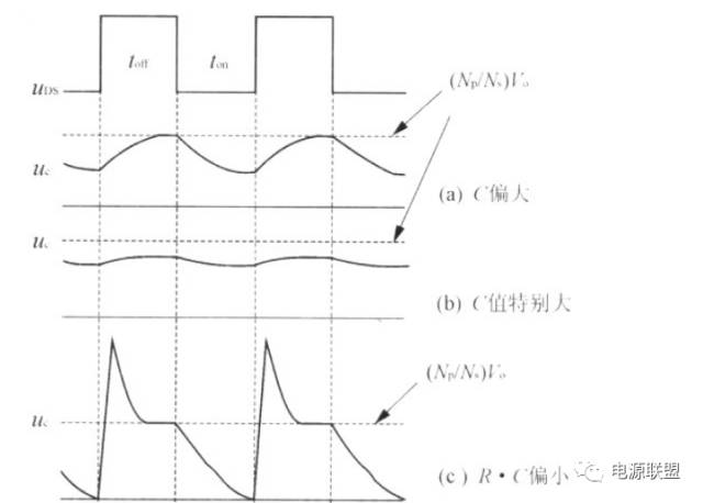

当S1关断时,漏感Lk释能,D导通,C上电压瞬间充上去,然后D截止,C通过R放电。
1)若C值较大,C上电压缓慢上升,副边反激过冲小,变压器能量不能迅速传递到副边,见图3(a);
2)若C值特别大,电压峰值小于副边反射电压,则钳位电容上电压将一直保持在副边反射电压附近,即钳位电阻变为死负载,一直在消耗磁芯能量,见图3(h);
3)若RC值太小,C上电压很快会降到副边反射电压,故在St开通前,钳位电阻只将成为反激变换器的死负载,消耗变压器的能量,降低效率,见图3(c):

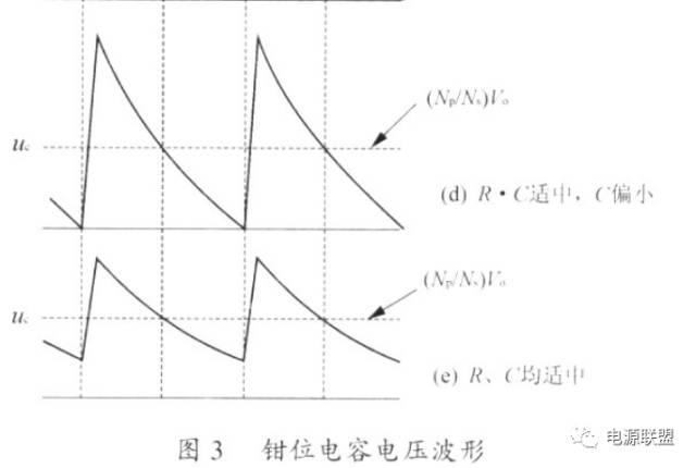

4)如果RC值取得比较合适,使到S1开通时,C上电压放到接近副边反射电压,到下次导通时,C上能量恰好可以释放完,见图3(d),这种情况钳位效果较好,但电容峰值电压大,器件应力高。
第 2)和第3)种方式是不允许的,而第1)种方式电压变化缓慢,能量不能被迅速传递,第4)种方式电压峰值大,器件应力大。可折衷处理,在第4)种方式基础 上增大电容,降低电压峰值,同时调节R,,使到S1开通时,C上电压放到接近副边反射电压,之后RC继续放电至S1下次开通,如图3(e)所示。
