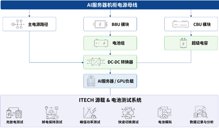

典型的BBU系统主要由电池组、电池管理系统(BMS)以及双向DC-DC电源模块构成。其中双向 DC-DC 模块是能量转换核心:市电正常时,负责为电池组安全充电;主电源异常时,快速将电池能量转换为适配服务器的标准电压输出。目前BBU已全面覆盖传统48V低压架构,同时可针对800V新一代高压电源平台完成设计与验证。
这也决定了BBU测试不能局限于电池容量、基础充放电等简单指标,必须贴近真实运行工况,全面验证四大核心能力:切换响应速度、峰值带载能力、输出稳定性、循环充放电性能。
全场景覆盖:ITECH BBU一体化测试解决方案
结合BBU研发、样机验证、量产检测全流程需求,ITECH打造了集模块测试、电池测试、产线EOL于一体的完整测试方案,全面匹配不同阶段验证要求。
针对双向DC-DC电源模块测试,推荐采用IT6600C系列双向可编程回馈式直流电源,搭配IT8100A/E高速大功率直流电子负载或者IT8900G/L高速大功率直流电子负载组合使用,可完成模块充放电效率、功率稳定性、启动特性、动态响应等常规测试。方案支持模拟瞬时大功率放电工况,精准复现主电源故障时BBU紧急接管的真实场景,同时可联动解析BMS运行数据,验证功率模块、电池与管理系统的协同工作能力。

ITECH测试方案的核心优势,在于可搭建高度贴近现场工况的仿真测试平台:
研发阶段:借助电池模拟、SOC工况复现、循环充放电、长时间数据采集等功能,快速完成方案可靠性评估;
功能验证阶段:可逐项考核 BBU的整机性能,包含掉电保持时长、主备电源快速切换、峰值功率承载、动态负载响应等关键指标;
量产阶段:依托配套自动化测试软件,可搭建全自动功能测试系统与产线EOL检测工位,统一测试标准、提升检测效率,保障产品批量交付品质。
