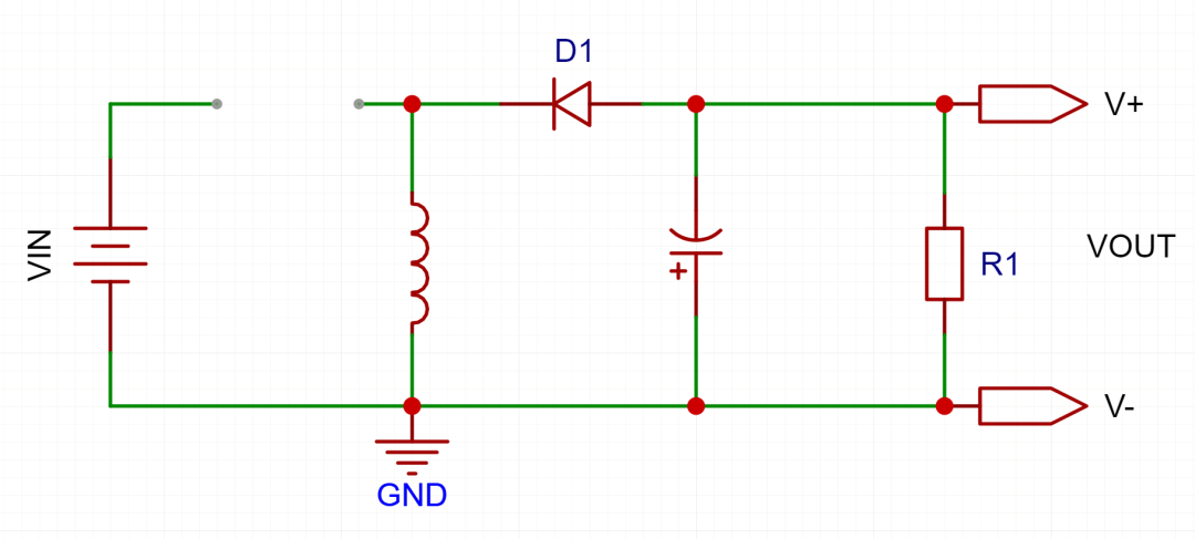

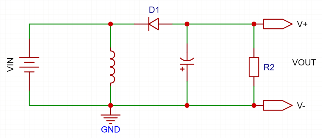

一、BUCK BOOST拓扑核心结构与工作逻辑

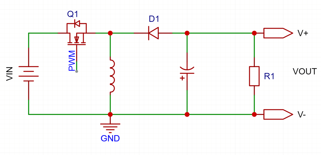

BUCK BOOST标准拓扑功率管Q1、续流二极管D1、储能电感输出电容负载R1组成,是基于电感储能/释能实现升降压非隔离拓扑
电路分两个稳态工作阶段,全程遵循电感伏秒守恒
1. 功率管Q1导通阶段
电感L1直接接入输入电源,两端电压=VIN,电感电流线性上升,完成储能
续流二极管D1反偏截止,输出侧与输入侧电气隔离
输出电容COUT放电续流,持续为负载R1供电,负载无断电、非断路。
2. 功率管Q1关断阶段
电感电流无法突变,通过D1向输出侧释能
电感输出电容COUT充电,同时供给负载,完成能量传递
占空比与升降压对应关系
D<0.5:输出电压绝对值<输入,降压模式
D>0.5:输出电压绝对值>输入,升压模式

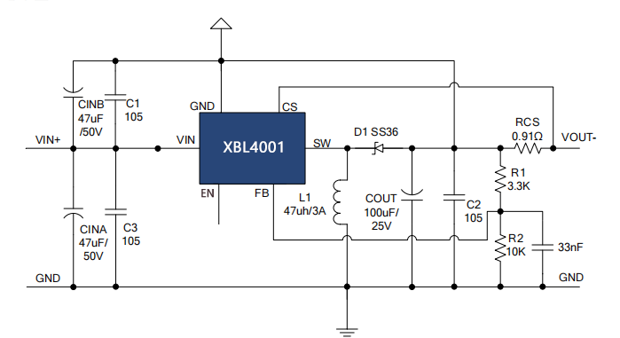

二、关键元器件计算选型
器件参数直接决定电路稳定性效率可靠性,以下为工程化计算方法:
01
储能电感L1
感量计算公式:L = (D×VIN)/(0.3×FSW×(IIN+IOUT)) 电感峰值电流:ILPEAK = 1.15×(IIN+IOUT) 选型要求:电流额定值≥1.5×(IIN+IOUT),留足安全余量
02
续流二极管D1
反向耐压:VD = VIN + |VOUT|,选型留1.5倍耐压余量 电流能力:平均电流=IOUT,峰值电流=ILPEAK 推荐:肖特基二极管,降低导通损耗、提升效率
03
功率管Q1(MOSFET
耐压值:VMOS = VIN + |VOUT| 电流能力:峰值电流=ILPEAK,平均电流=IIN 优先选低Rds(on)器件,减小导通损耗
04
输入/输出电容
容值按电压跌落要求计算,优先低ESR电容,抑制纹波
