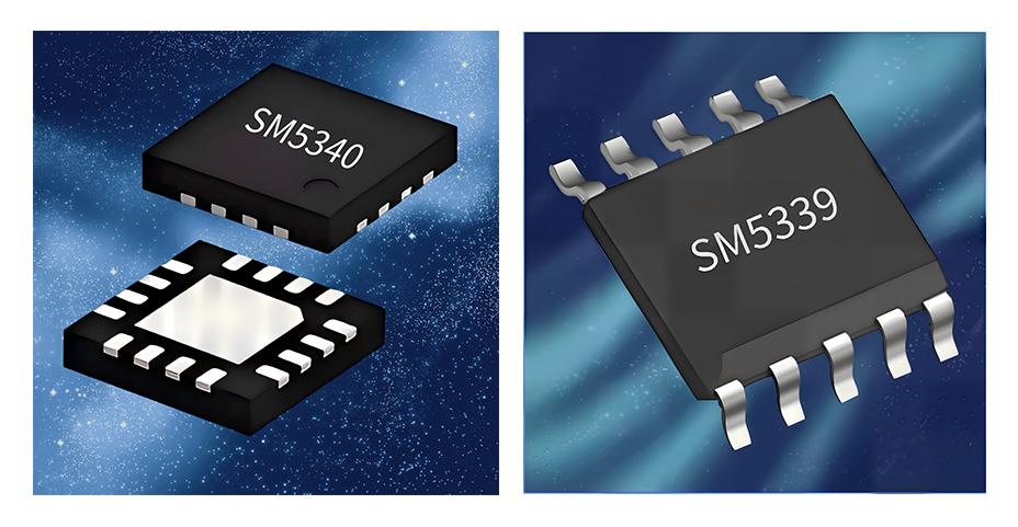

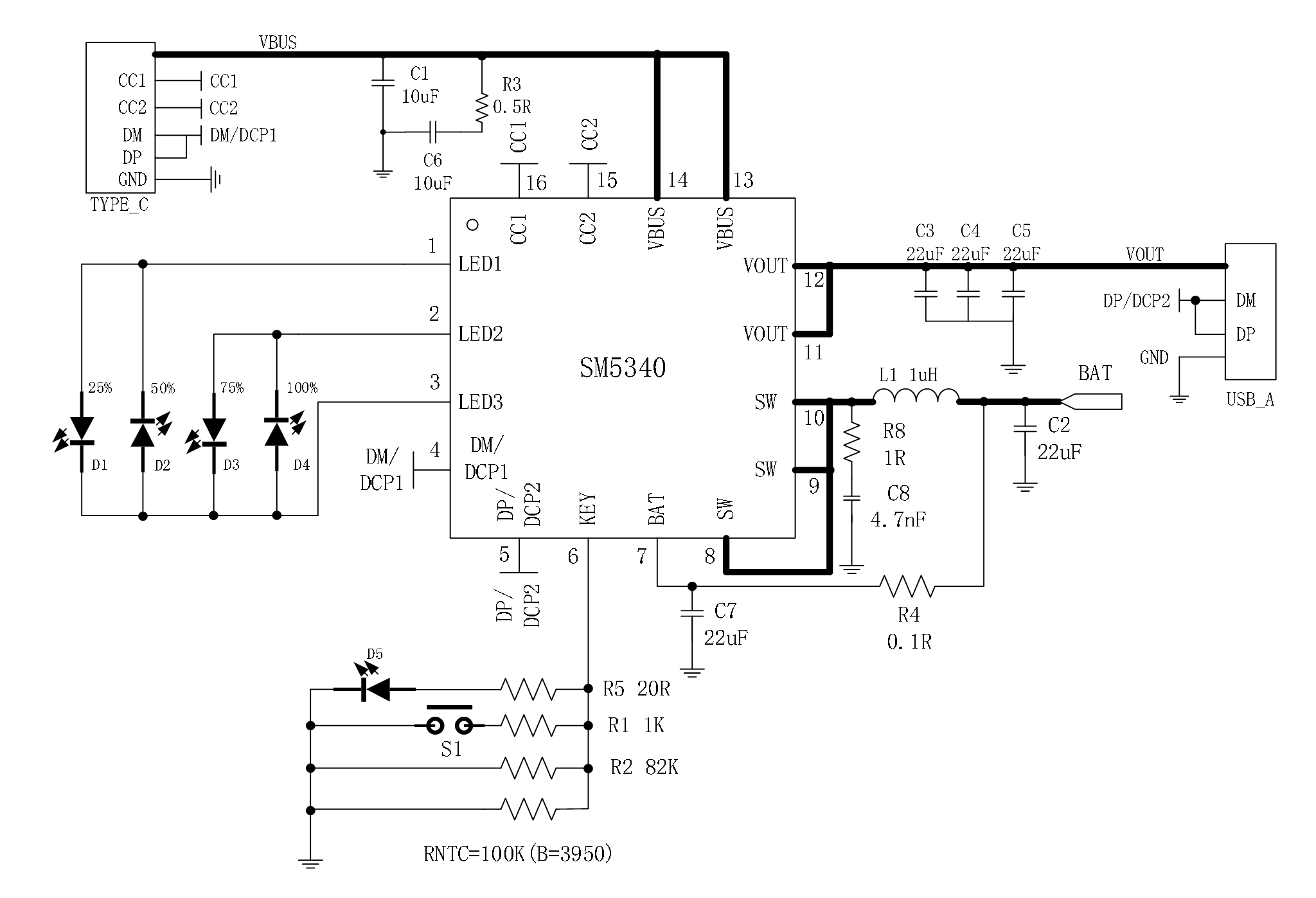

SM5340:为“小炫酷”而生。QFN超小封装,支持3/4颗精细电量灯,还能输出状态信号MCU,适合做迷你充电宝、智能电源、颜值款。

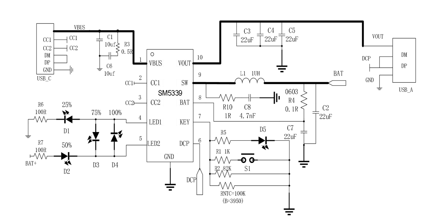

SM5339:为“省稳快”而生。ESOP10封装好焊好散热,支持2/4颗灯(3灯可定制),性价比高,适合做走量款、基础款、小家电电池管理。

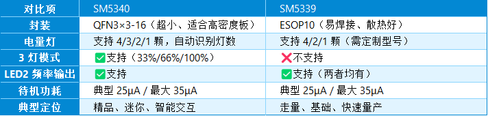

02|差异在哪?一张表看懂“小炫酷”和“省稳快”
典型产品
口红充电宝、卡片充电宝、自带线迷你充
带屏幕或蓝牙通讯的“智能充电宝”(用LED2频率输出读状态)
对电量灯要求精细的产品(3灯逐颗指示)

适合场景:需要快速实现高集成度设计、定位精品市场、打出“小而美”差异化产品的项目。
04|SM5339:做省、做稳、做量产
典型产品
基础款通用充电宝、大容量移动电源
多合一充电舱、共享充电宝
小家电里的电池管理(便携风扇、暖手宝、电动玩具)
对焊接工艺要求不高的项目

做小做炫选 SM5340
wKgZPGoao3yAQP1CAAEj7s36BMA152.pngSM5340典型应用电路图▲
做省做稳选 SM5339
wKgZO2oao66Aa8FKAAH6XqxRxNc063.pngSM5339典型应用电路图▲

SM5340:外围器件少,开发周期短,状态输出便于扩展,适合精品、智能、高颜值路线
SM5339:封装友好,散热优良,成本可控,适合走量、通用、快速量产路线
