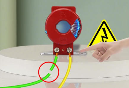

01、电流互感器:老当益壮的传统方案
电流互感器(Current Transformer,简称CT),大家伙基本上都用过:一个闭合的铁磁材料做成的磁芯,上面绕有匝数较多的次级绕组,被测电流的那根导线直接穿过磁芯中心,充当初级绕组:匝数只有一匝或几匝。
当一次侧大电流通过时,铁芯把磁通紧紧束缚在内部,根据电磁感应原理,二次侧绕组感应出相应的小电流,变比由绕组的匝数比决定。
这个方案的优点是精度高、线性度好、批量生产稳定,在常规电流范围内表现得非常可靠。电流互感器在工业、商业、居民用电的计量保护中大行其道,也经过了实践的长期检验。
但它有一个几乎无法跨越的坎:铁芯饱和。
当被测电流大到一定程度,铁芯就会饱和。这时候互感器会严重失真,计量误差大幅增加。所以传统CT的量程是受限的,选型的时候就必须按最大电流来配,电流大了就得换一个更大的CT。
此外还有两个实战中的头疼问题:
1、传统CT二次侧一旦开路,会产生危险的高压(几千伏甚至更高),有安全风险。
2、有铁芯就意味着有心术不正的人能拿块强磁铁去干扰计量,这在充电桩盗窃充电、私改计量的案例中并不少见。

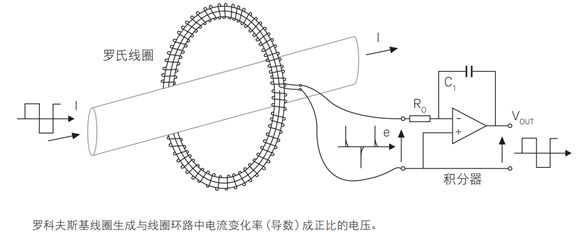

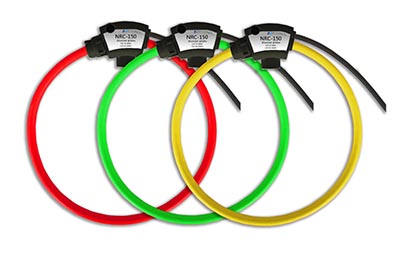

02、罗氏线圈:没有铁芯,却更“能打”
罗氏线圈的结构完全不一样:由一个均匀绕制在非磁性骨架(比如塑料、橡胶这种非铁磁材料)上的空心环形线圈组成,所以又叫空心线圈。在实际使用中,直接把线圈套在被测导体上就行了。
由于线圈里面没有铁芯,它不存在磁饱和的问题。这意味着:从几安培的小电流到几百千安的巨大电流,同一个罗氏线圈都能测。尤其是大电流场景,这正是它的先天优势所在。
但它也有一个“古怪”的地方:它直接测的不是电流,而是电流的变化率。
用通俗的话说就是——罗氏线圈本身是一台“微分机”,它的输出电压直接反映电流变化有多快,而不是电流有多大。因此,要还原出真实的电流信号,外部还得接一个积分电路,把微分信号“积分”成电流值。
因为输出信号比较微弱,对信噪比敏感,并且内部没有铁磁材料对磁通起空间束缚作用,对外部杂散磁场的抗扰能力天然不如传统CT。
这导致了它的另一个固有问题:抗干扰能力先天较弱。也正是因为信号微弱,线圈的绕制工艺要求很高,稍微绕得不均匀,测量精度就会下降。

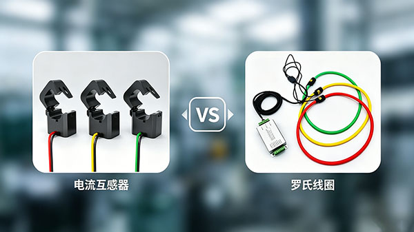

03、两者核心差异速览
对比维度 电流互感器 罗氏线圈
磁芯材料 高磁导率铁磁材料 无铁磁材料,空心结构
输出信号 次级电流(与初级成比例,近似短路输出) 微分电压信号(正比于 di/dt)
是否需要积分器 不需要(与负载匹配后直接可测) 必须要积分器
磁饱和特性 大电流时易饱和,量程受限 无饱和,量程极宽(从mA到数百kA)
带宽范围 有限(工频附近及有限频宽范围内) 极宽(0.1Hz~1MHz以上)
二次侧安全 二次侧严禁开路,否则产生高压 开路无高压,安全
抗外部电磁干扰 较强(铁芯对磁通有束缚作用) 较弱(空心结构抗外部电磁干扰能力欠佳)
物理形态 刚性封闭或可开合式、重量较大 可做柔性开合式,轻量、安装便捷
制造工艺 规模化生产,工艺成熟稳定 工艺要求苛刻,绕制均匀性和环境适应性需高度重视
小电流精度 较高 欠佳(受信噪比制约)
应用场合 工业配电、居民用电等工频(50/60Hz)范围的电流测量;对精度要求高、干扰大、电流波动相对平稳的场合 电力系统监测、工业自动化新能源和科研领域,尤其适合测量大电流和快速变化的电流信号

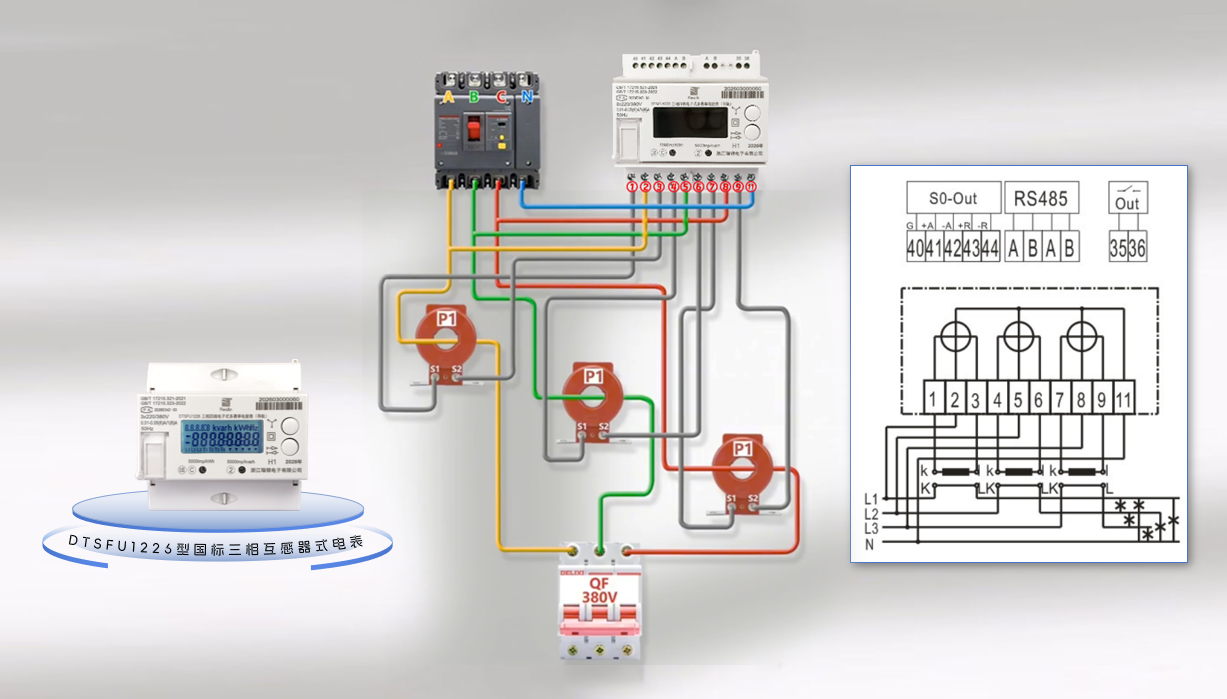

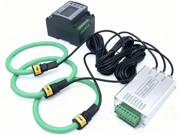

04、电能表选CT,还是罗氏线圈好?
电流互感器(CT)在存量市场和多数常规场景中保有量仍最大,属于“常青树”;但罗氏线圈正处高速增长期,是部分特殊项目中的“新宠”。两者各有各的“主战场”。
CT凭借其高性价比和极深的普及程度,在常规应用和存量改造市场中的“霸主”地位依然稳固。而罗氏线圈则凭借其在防磁篡改、无饱和、易于安装等方面的优势,正在成为电动汽车充电、高端智能电表、数字化配电网等新兴领域的首选,其市场增长率和渗透率正在快速提升。
