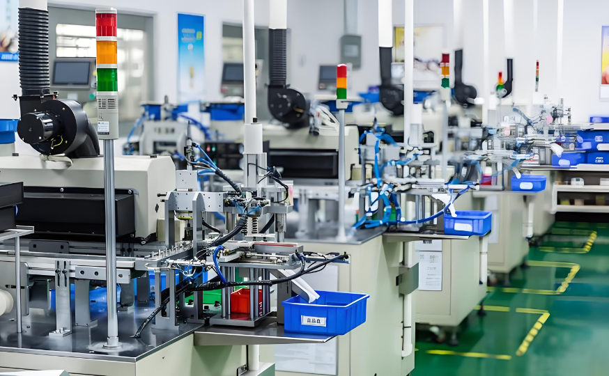

一、行业背景与痛点
工业自动化领域,欧姆龙 CPM1A 系列 PLC作为经典小型控制器,至今仍在中小型生产线中广泛应用。但随着智能制造的不断升级,仅配备 RS232/485 串口的 CPM1A 在与上位机、触摸屏、变频器等多设备组网通讯时,逐渐暴露出通讯效率低、扩展性不足等问题。
捷米特 JM-ETH-CXZ 导轨式以太网模块,凭借成熟稳定的串口转以太网技术,为 CPM1A 系列 PLC 提供了高效可靠的通讯升级方案,有效解决传统串口通讯瓶颈,在新能源充电设备制造、智能仓储等快速发展行业中,展现出突出的应用价值与推广前景。
在新能源充电模块生产线等自动化场景中,欧姆龙CPM1A系列PLC常被用于控制输送线、定位机构等辅助设备。随着生产信息化需求的提升,企业需要将这些设备接入上层管理系统,同时实现与触摸屏的人机交互和变频器的速度控制
首先是接口资源不足。CPM1A系列通常仅配备1-2个串口,无法同时连接上位机、触摸屏和变频器(如欧姆龙3G3JV系列),被迫采用"PLC-触摸屏-变频器"的级联方式,导致数据传输延迟高达300ms以上,无法满足充电模块精密装配的实时控制需求。
其次是通讯稳定性差。采用普通串口转以太网设备时,由于缺乏对欧姆龙Hostlink协议的深度支持,数据丢包率常超过5%,在生产高峰期频繁出现参数传输错误,导致设备误动作。某充电设备厂商统计显示,此类通讯问题导致的生产线停机占总故障时间的42%。
最后是系统扩展困难。传统串口通讯的传输距离限制在100米以内,无法满足现代化车间的大面积布局需求;同时,串口总线结构使得新增设备必须停机接入,严重影响生产连续性。

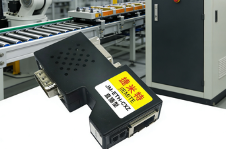

二、解决方案
捷米特推出的JM-ETH-CXZ导轨型以太网模块,专为欧姆龙小型PLC的网络升级设计,其核心优势体现在三个方面:
多协议转换能力:作为工业级以太网转换器,该模块内置Hostlink协议解析引擎,完美支持欧姆龙专用通讯格式,同时提供ModbusTCP/IP协议转换功能,实现CPM1A与各类上位机、触摸屏(如威纶通MT8102iE)、变频器的无缝对接,解决了多设备通讯的协议兼容难题。
端口协同设计:模块配备1个10/100M自适应以太网口和2个独立串口(RS232/485可选),支持同时连接3台不同设备,通过内部数据路由机制实现并行通讯,将整体传输延迟控制在15ms以内,满足多设备协同的实时性要求。
工业级可靠性:采用导轨式安装设计,具备IP30防护等级,支持-40℃~85℃宽温工作环境;内置6KV防雷保护和15KV静电防护,在新能源车间的强电磁环境下仍能保持稳定运行,平均无故障时间(MTBF)超过10万小时。
三、实施过程
某新能源充电设备企业需要将CPM1A-40CDR-A-V1控制的装配输送线接入MES系统,同时连接威纶通触摸屏实现参数设置和欧姆龙3G3JV变频器控制电机速度,采用捷米特JM-ETH-CXZ网关模块的实施过程如下:
硬件部署阶段:
1.将JM-ETH-CXZ模块安装在CPM1APLC附近的DIN导轨上,用专用RS232电缆连接模块的COM1口与PLC的编程口(CP1W-CIF01)。
2.通过RS485总线将模块的COM2口与3G3JV变频器的通讯端口连接,采用屏蔽双绞线并做好接地处理。
3.使用超五类工业以太网电缆,将模块的ETH端口接入车间工业交换机,同时连接触摸屏和上位机服务器,形成星型网络拓扑。
4.为模块接通24VDC电源(选用欧姆龙S8VK系列开关电源),确认指示灯状态:PWR灯常亮表示电源正常,ETH灯闪烁显示网络活动,COM1/COM2灯交替闪烁表示串口通讯正常。
网络配置阶段:
通过默认IP(192.168.1.200)登录模块Web管理界面,在"网络设置"中修改IP为生产网段(192.168.5.10),子网掩码255.255.255.0,网关192.168.5.1。
在"串口设置"页面分别配置COM1和COM2:
1.COM1:Hostlink协议,波特率9600bps,数据位8,停止位1,奇偶校验无(与CPM1A保持一致)
2.COM2:ModbusRTU协议,波特率19200bps,对应变频器从站地址1
在"数据路由"页面设置转发规则:
1.上位机(IP:192.168.5.100)通过ModbusTCP访问模块,映射至COM1的PLC数据区
2.触摸屏(IP:192.168.5.101)通过ModbusTCP读写模块,映射至COM1的PLC工作区
3.COM2的变频器数据通过模块自动转换为ModbusTCP数据,供上位机和触摸屏访问
编程与调试阶段:
1.在上位机MES系统中,通过ModbusTCP客户端软件连接JM-ETH-CXZ模块,读取PLC的I/O状态(对应地址%I0.0-%I15.7)和数据寄存器(对应地址%R0-%R100),实现生产数据采集。
2.在威纶通触摸屏编程软件中,添加ModbusTCP设备,指向模块IP地址,设计参数设置界面(关联PLC的输出寄存器)和状态监控界面(关联PLC的输入寄存器)。
3.在3G3JV变频器中设置通讯参数,使其与模块COM2口匹配,通过触摸屏发送频率指令(写入变频器地址0x0001),读取运行状态(读取地址0x0000)。
4.调试优化:通过模块Web界面的"数据包监控"功能观察各端口通讯状态调整数据刷新周期至50ms,确保上位机、触摸屏、变频器的数据更新保持同步,连续72小时测试无丢包现象。

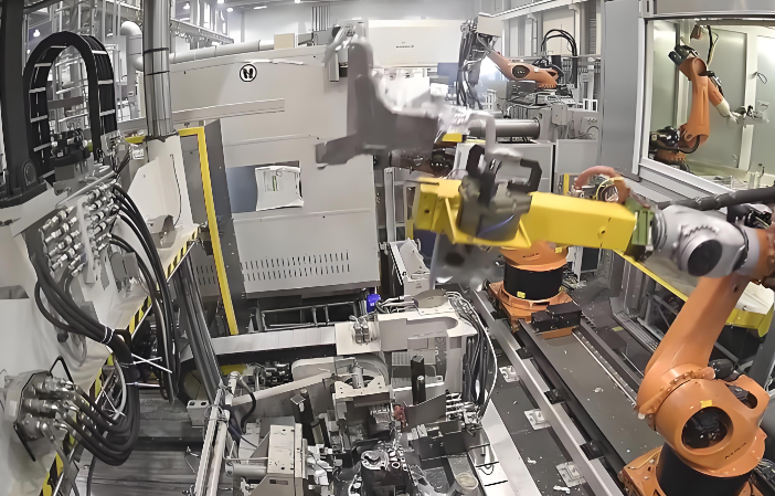

四、应用效果与行业前景
改造后的数据显示,该方案为生产线带来显著提升:设备响应速度从300ms缩短至15ms,通讯故障率从42%降至0.3%,生产数据采集完整率从68%提升至100%。由于支持在线扩展,后续新增的质检设备仅通过交换机接入网络即可实现数据互通,无需停产改造。
此类解决方案在以下高速发展行业具有广阔应用前景:
新能源装备制造:在充电桩、储能电池生产线,实现老旧PLC与新信息化系统的对接,满足智能制造数据追溯要求。
智能仓储物流:用于分拣机、输送线的控制升级,实现CPM1A与WMS系统、条码识别设备的协同工作,提升仓储周转效率。
食品包装机械:解决中小型包装设备的多设备通讯难题,满足食品行业对生产过程监控和参数追溯的严格要求。
