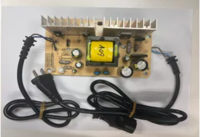

充电器PCBA
针对行业痛点,我们推出60V/6A大功率智能充电器方案,以自研SK88F064系列高性能充电管理芯片为核心,用单芯片高精度架构从根源解决电池鼓包、续航缩水、充电不安全等问题,大幅降低厂商售后压力。

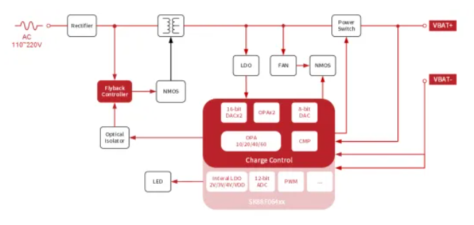

充电方案简易框图

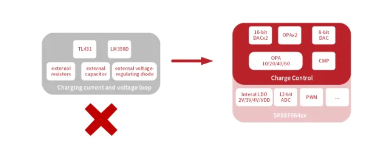

传统方案SK88F064系列对比图

传统充电器靠简易电路“估算”充电,精度差、无微调。而SK88F064系列针对铅酸电池优化,四大核心能力彻底解决粗放充电问题:
① 双16位DAC高精度控充
独立恒压、恒流双DAC精准调控,充电误差极低,杜绝过充伤电池、欠充续航虚标的问题,每一次充电都精准可控。
② 可调LDO基准,适配复杂工况
内置高精度可调参考源,输出范围宽、稳定性强,面对芯片输入电压波动仍能平稳输出,避免电流抖动损伤电池。
③ 硬件级快速保护
硬件过流检测,响应速度远快于传统软件保护,可瞬间关掉充电电流,有效防范过载、短路风险,筑牢充电安全底线。
④ 多倍率微弱电流检测
支持10/20/40/60倍电流放大检测,可捕捉微弱关掉电流,让电池充得更满、更饱和,有效提升续航、延长电池寿命,大幅减少终端售后。

① 全硬件闭环架构,安全不失控
芯片集成DAC+OPA,搭配光耦反馈形成完整硬件闭环,恒流硬件完成,环路配置增加上锁保护功能加上寄存器异常复位保护功能确保程序异常充电环路调控不受影响,杜绝输出失控、过充风险,量产安全性更高。
