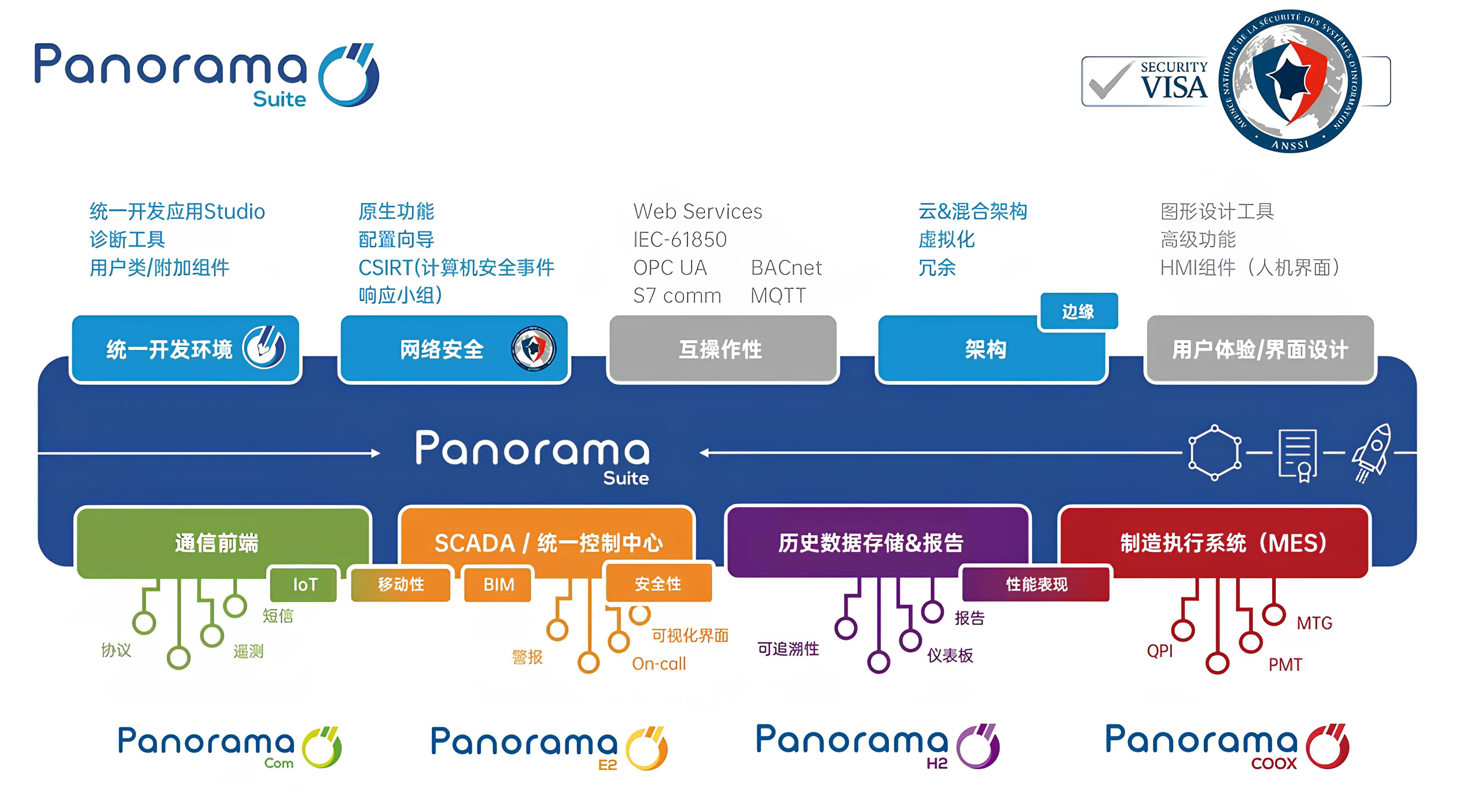

理想的数字化旅程不是替换,而是演进。宏集Panorama Suite的一体化设计正是这一理念的典范 。
第一阶段:连接与监控(SCADA核心)
目标:打破数据孤岛,实现可视化管理。
工具:使用Panorama COM(通信前端)采集各类设备数据,通过Panorama E2(SCADA引擎)进行实时监控、报警与远程控制。
成果:操作员告别多个黑屏,在统一界面掌控全局;故障报警直达责任人,平均修复时间(MTTR)显著缩短。
第二阶段:分析与优化(融入MES能力)
目标:利用数据优化能效与生产绩效。
工具:增加Panorama H2(历史数据库与分析器),对长期存储的数据进行深度分析,生成能耗报表、趋势分析,初步洞察优化空间。此时,可引入Panorama COOX的QPI(质量与绩效指标)模块,这是集成在Panorama Suite中的MES功能,专注于计算和分析OEE、TEEP等关键生产KPI。
成果:管理者清楚看到能耗高峰与浪费点;生产部门有了量化的OEE指标,能够定位效率损失环节。
第三阶段:全流程管理(完整MES)
目标:实现生产全流程的精细化、可追溯管理。
工具:全面启用Panorama COOX MES的更高级功能,如生产调度(PMT)、物料追溯、质量管理等,与SCADA数据深度融合。
成果:实现从订单到成品的全流程数字化管控;质量可追溯,合规性无忧;车间运营完全透明化、智能化。
这种模块化、可扩展的架构,让企业可以根据自身业务成熟度和预算,像搭积木一样构建数字化系统,每一步投资都产生可见价值,完美解决了“先上哪个”的焦虑。

当企业考虑长远发展时,选择一个能够支持从SCADA平滑演进至MES的平台至关重要。宏集Panorama Suite作为SCADA+MES一体化平台,提供了独特优势:
技术同源,无缝融合:传统模式下,SCADA与MES来自不同供应商,集成难度大、成本高、数据一致性差。而Panorama COOX MES与Panorama SCADA源于同一平台,采用统一的数据模型、开发环境和安全标准,实现了原生级融合。SCADA的实时数据可直接被MES模块调用分析,无需复杂接口开发,确保数据一致性与系统稳定性。
开放架构,拒绝锁定:平台坚持硬件中立原则,不绑定任何特定品牌的PLC或设备。其强大的协议兼容性(支持OPC UA、Modbus、BACnet、MQTT等数十种协议)确保它能连接工厂现有及未来的任何设备,保护企业投资自主权 。
统一管理,降低TCO:一套平台,统一维护,降低了学习成本、运维成本和后续的升级成本。企业无需组建两套技术团队来维护不同系统。
安全可靠,满足严苛要求:Panorama E2 SCADA引擎获得法国国家网络安全局(ANSSI)安全认证,其设计贯穿高可靠与网络安全理念,能够满足制造业乃至关键基础设施对连续运行和安全性的严苛要求。
