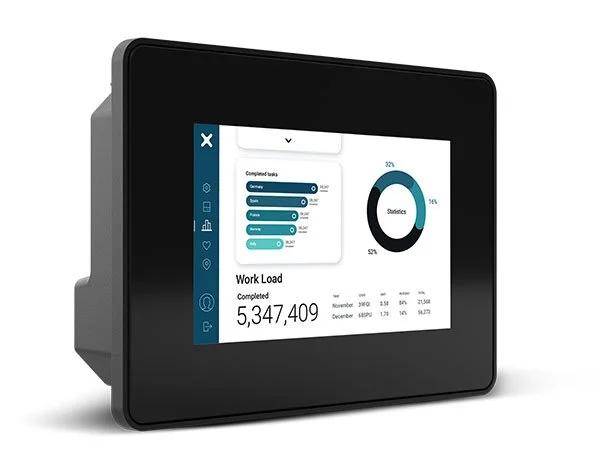

实现上述边缘计算能力,需要一个可靠、开放且功能强大的硬件载体。传统的PLC或简单的网关往往在计算能力、可视化交互和软件生态上存在局限。而现代 工业触摸屏(HMI),尤其是像 宏集EXOR工业触摸屏 这样的新一代产品,已经演变为 集可视化、数据采集、协议转换、边缘计算与控制于一身的工业物联网边缘控制器
它不仅仅是一个显示设备,其内置的高性能处理器(如64位多核CPU)和充裕的内存,为运行复杂的边缘计算逻辑提供了硬件基础。同时,其预装的软件平台(如JMobile)提供了数据标签管理、脚本引擎(如JavaScript)和逻辑处理功能,使得在数据采集的同时进行实时计算成为可能。

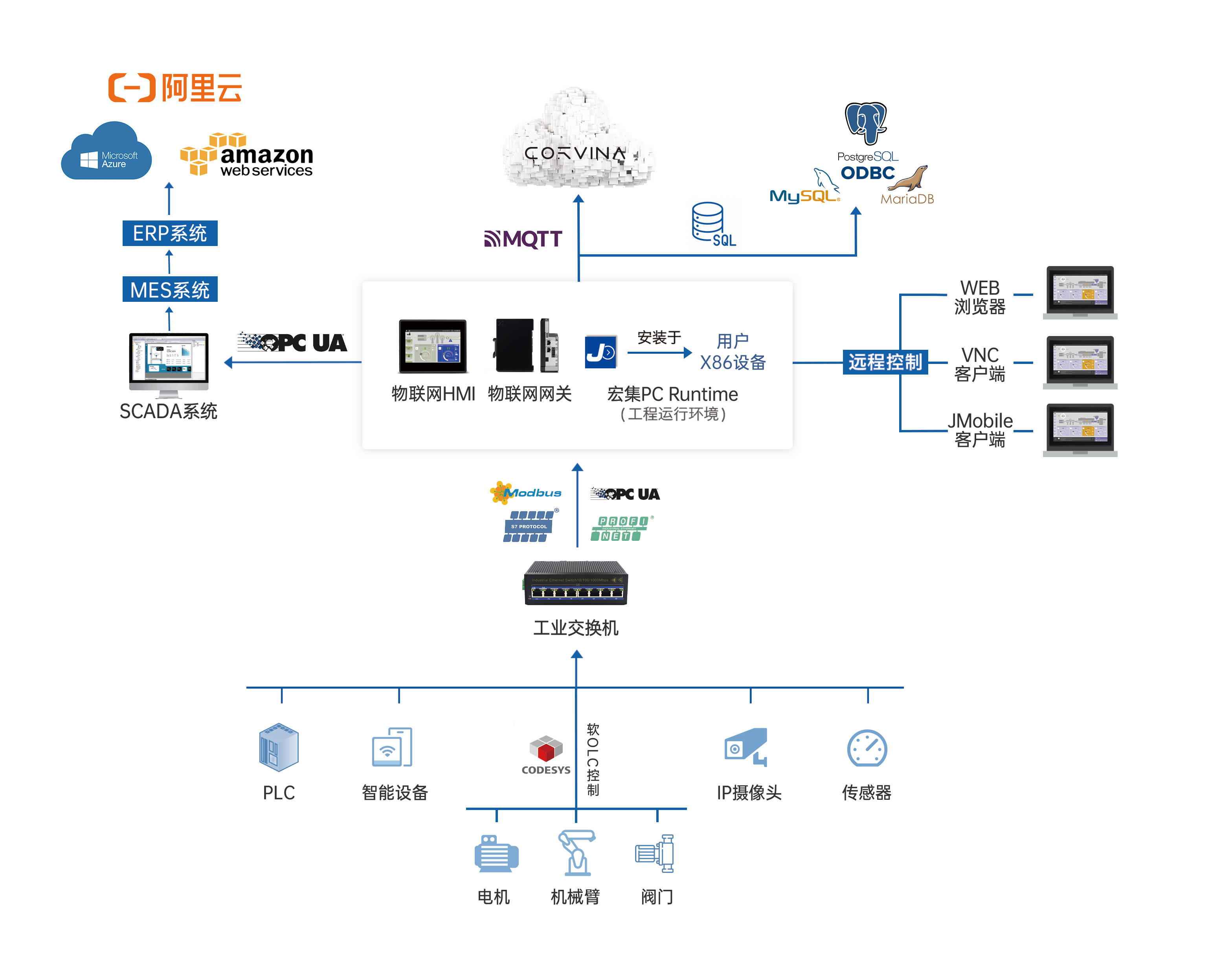

理想的工业数据处理架构应是边缘与云的协同。以宏集EXOR工业触摸屏作为边缘节点,可以构建如下高效协同模型:
边缘侧(EXOR HMI):
角色:智能数据采集器与实时处理器。
行动:连接现场多种PLC与设备(支持200+工业协议),采集原始数据。在本地进行数据清洗、计算关键绩效指标(如设备利用率)、触发实时报警,并在高清触摸屏上动态展示。
输出:结构化的、有价值的数据流,通过OPC UA、MQTT等标准协议,选择性地、高效地上传至云端。
云端侧:
角色:大数据分析中心与全局管理平台。
行动:接收来自全厂众多边缘节点(EXOR HMI)上传的聚合数据。进行跨产线、跨车间的性能对比分析,利用AI/ML模型进行预测性维护分析,存储长期历史数据用于审计与追溯,并通过Web/App向管理者提供全局仪表盘。
这种架构充分发挥了 边缘计算工业应用 的价值:在源头化解数据洪流,让云端聚焦于高价值分析,实现了成本、效率与可靠性的最优平衡。

要将上述协同架构落地,需要一个足够坚固、智能且开放的边缘设备。宏集EXOR工业触摸屏,特别是其eX700等系列,正是为此类 边缘计算工业应用 而设计。
3.1 坚固的硬件:适应严苛工业环境的可靠性保障
边缘设备部署在车间一线,必须首先耐受环境挑战。EXOR产品采用全金属铝合金外壳,结构坚固,散热良好。前面板使用玻璃材质,耐刮擦和化学腐蚀。其宽工作温度范围(例如户外型号适应极端环境),确保了在高温、低温、油污、振动等复杂条件下7x24小时稳定运行,这是承载边缘计算任务的物理基础。

海量协议支持:内置超过200种工业通讯协议驱动,可同时连接多达8种不同协议的设备。这意味着单台EXOR设备即可作为汇聚多源数据的边缘节点,无需额外网关,简化架构。
开放的数据接口:原生集成OPC UA(服务器/客户端)和MQTT协议,使得处理后的数据能够以标准化、高效率的方式对接云端平台或本地服务器,是实现边缘-云协同的关键通道。
