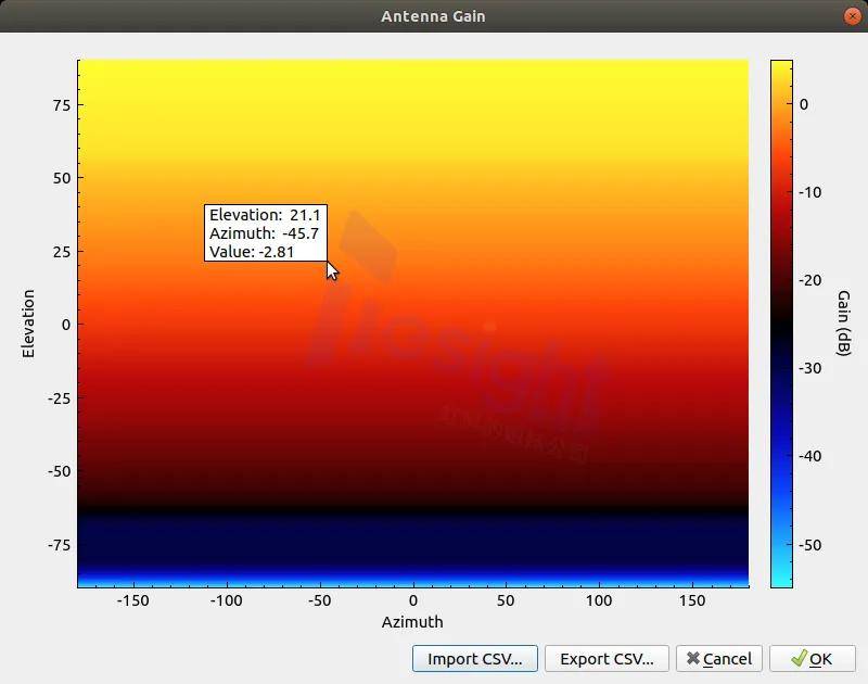

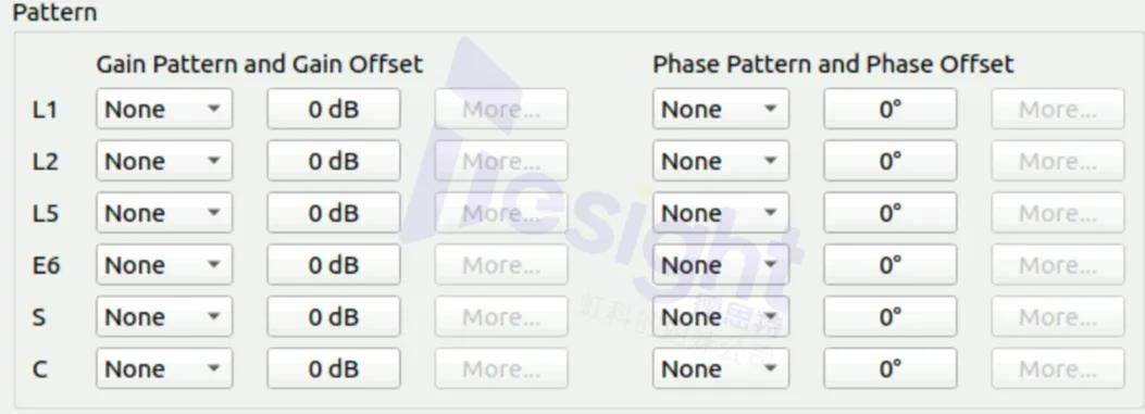

1、天线增益/相位模型
Skydel中可以设置天线对于不同频段信号的增益值;在点击"More"选项后,能够对不同的仰角、方位角所能够接收到的信号增益进行具设置。
Skyde中使用平面方向图作为呈现方式,在这张图中(右图),横坐标表示方位角,纵坐标表示仰角。在某点颜色的深浅,代表该位置功率的增益大小。如图中标注的一点表示:仰角为21.1°,方位角为-45.7°的天空方向,该频段的信号增益为-2.81dB。详细设置办法可查看下一节。
仰角范围为-90°至90°,方位角范围为-180°至180°,其参考的坐标为天线的姿态,而天线的姿态随着Vehicle的轨迹移动发生变化。在默认情况下,Vehicle朝前的位置方位角为0°,地球水平面的仰角为0°。

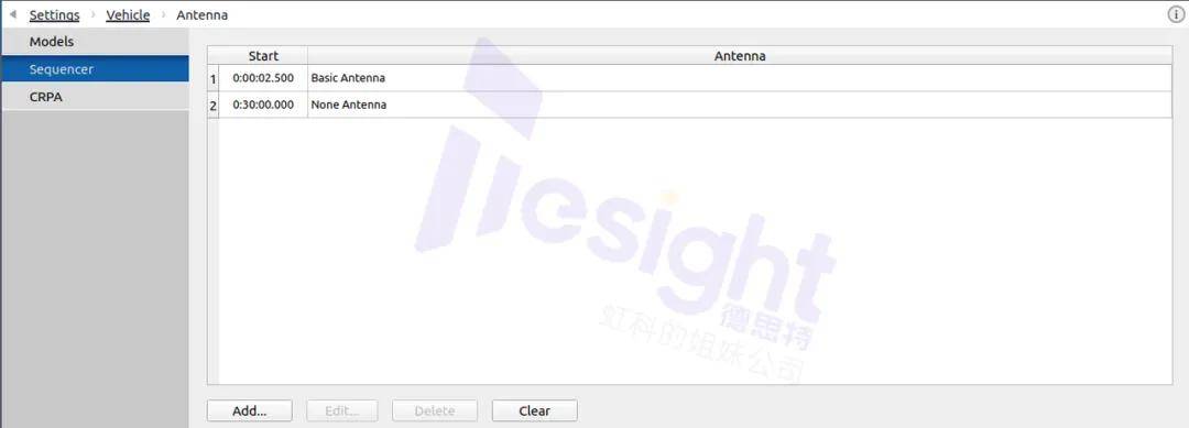

3、序列化模型切换
在仿真过程中,天线模型是不能改变的;但在仿真开始之前,可以通过序列化模型设置,提前给定在某个仿真时间点切换的天线模型,该模型切换次数与数量没有上限。如果在t=0时没有指定模型,系统将采用默认模型,直到模型切换。
序列化天线模型设置

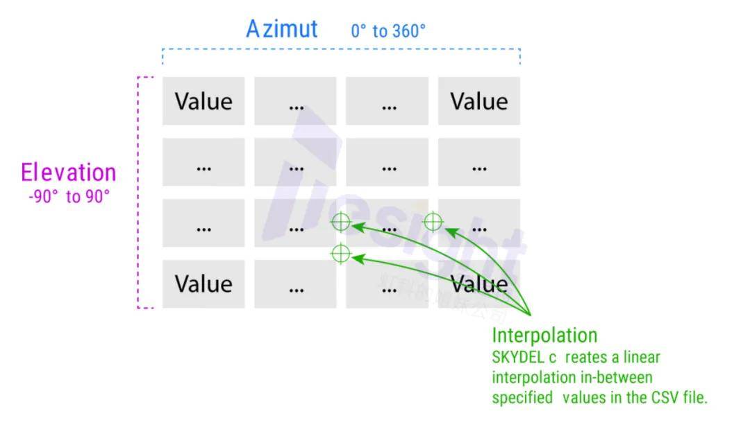

1、CSV直接导入
对天线模型仰角、方位角的设置需导入一个只含数值的csv文件,该文件的一行代表一个仰角度数,一列代表一个方位角度数。文件可以有若干行、若干列,Skydel将对行、列自动进行线性插值。文件的格式如下:
一个CSV文件定义一个天线增益模型,要点如下:
每一个CSV文件实际上是一个数值矩阵。Skydel将自动进行线性插值,创建连续的3D天线增益模型;
增益的单位是dB,角度的单位是°;
从上往下,第一行代表-90°仰角,末行代表90°仰角;从左往右,第一列代表0°方位角,未列代表360°方位角(即-180°方位角);
其余每一行都是仰角的均匀划分;
其余每一列都是方位角的均匀划分。

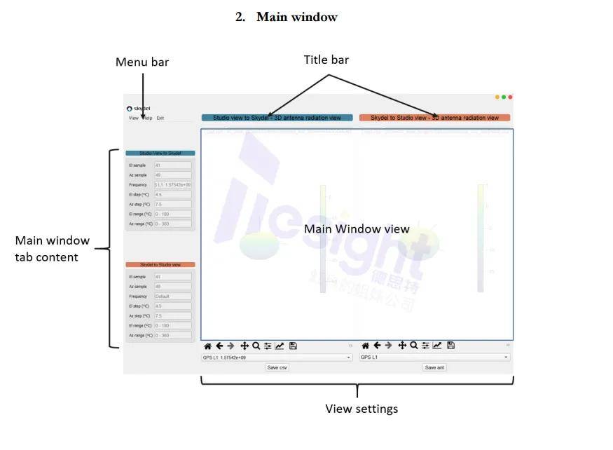

2、ANT文件导入
此外,Skydel也支持使用配套的天线模式转换工具从.ant格式转换为csv格式并导入Skydel。

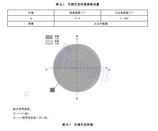

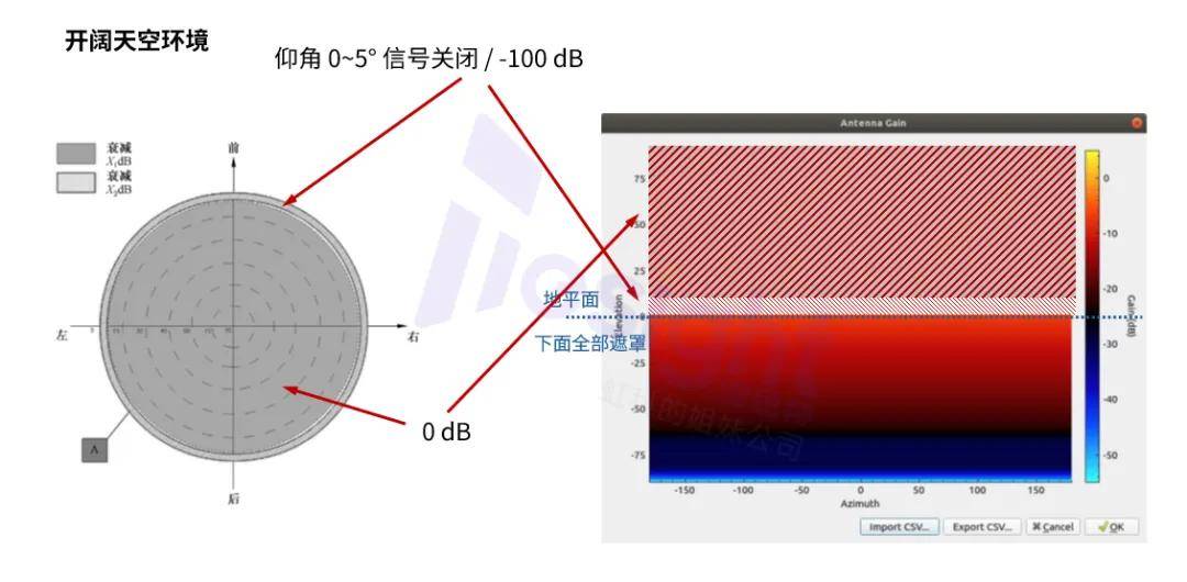

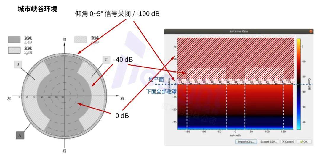

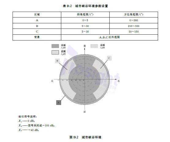

四、基于天线模型构建GB/T 45086的场景模型
GB/T 45086在附录D(规范性)车载卫星定位系统试验场景定义了两种测试需要的场景,并给出了方向增益图。
我们需要在进行相关场景设计时,借助python脚本将场景定义转换为CSV文件,并最终导入Skydel。该流程可快速生成 Skydel 原生支持的天线增益模型(如平面方向图所示)。借助此方法,测试人员无需手动构建复杂的传播与物理场景模型,并实现卫星场景与传播场景解耦,无需修改其他内容,即可在“开阔天空”与“城市峡谷”等典型场景间实现快速切换。
