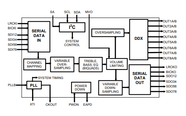

一、STA309A概述
STA309A是一款专为多通道应用设计的单芯片数字音频处理和控制解决方案。它具备8通道24位DDX(Direct Digital Amplification)输出能力,结合DDX功率设备,可实现高质量、高效率的全数字放大。该处理器支持多种数字音频格式,包括6.1/7.1通道和192 kHz、24位DVD - audio、DSD/SACD等,具有极高的通用性。
二、主要特性
音频性能卓越
  • 高信噪比和动态范围:拥有超过100 dB的信噪比和动态范围,能够提供清晰、纯净的音频信号
  • 宽输入采样率:支持32 kHz - 192 kHz的可选择输入采样率,以及6通道的DSD/SACD输入,满足不同音频源的需求。
灵活的音量控制
  • 数字增益调节:具备数字增益/衰减功能,范围从 +58 dB到 -100 dB,步长为0.5 dB,还支持软音量更新,实现平滑的音量变化。
  • 多模式音量控制:包括独立通道和主增益/衰减,以及通道微调( -10 dB到 +10 dB),可根据实际需求进行灵活调整。
强大的音频处理功能
  • 多频段EQ调节:每个通道最多可配置10个独立的32位用户可编程双二阶滤波器(EQ),还具备低音/高音音调控制,可对音频进行精细的频率调节。
  • 动态范围压缩:配备双独立限幅器/压缩器,支持动态范围压缩功能,可有效防止音频信号削波,同时提供多种预设模式,如夜间聆听模式、电视频道/商业AGC模式等。
  • 自动模式功能:Automode™模式提供5频段图形EQ、32种预设EQ曲线、自动音量控制响度、5.1到2通道下混以及同时输出5.1和2通道下混信号等功能,为用户提供便捷的音频处理体验。
丰富的接口和控制功能
  • I²S输出通道映射:支持I²S输出通道映射功能,可将任意输入通道映射到任何处理/DDX通道,实现灵活的音频路由。
  • 独立通道控制:每个通道可独立控制音量和DSP旁路,还具备直流阻塞可选高通滤波器,有效防止直流信号对音频的干扰。
  • DDX输出模式选择:可选择每个通道的DDX输出模式,包括阻尼三元或二元PWM输出,以及可变DDX输出延迟控制,优化音频输出性能。
三、电气特性与引脚说明
电气规格
  • 电源要求:3.3 - V I/O电源(VDD)和3.3 - V逻辑电源(VDDA)的工作范围为3.0 - 3.6 V,环境工作温度范围为 -40°C到90°C。
  • 输入输出特性:输入引脚电压范围为 -0.5 V到VDD + 0.5 V,输出引脚电压范围为 -0.5 V到VDD + 0.3 V,具备良好的静电保护能力(人体模型2000 V)。
引脚功能
STA309A共有64个引脚,涵盖了音频输入、输出、控制和电源等多个功能。例如,MVO/DSD_CLK引脚可用于绕过所有通道的音量控制;SDI_12 - SDI_78引脚用于音频数据输入,支持多种串行数据格式;RESET引脚用于全局复位;I²C总线通过SA、SDA和SCL引脚实现设备的通信和控制。
四、I²C总线操作
STA309A支持I²C协议,作为从设备与主设备进行通信。通信过程包括数据传输的开始条件、停止条件、数据输入和设备寻址等步骤。主设备通过发送设备选择代码和读写模式位来启动通信,STA309A在接收到匹配的设备地址后进行响应,并完成数据的读写操作。
五、寄存器配置
STA309A拥有多个寄存器,用于配置音频处理的各种参数,如输入输出格式、音量控制、EQ设置、限幅器参数等。通过对这些寄存器的设置,可以实现不同的音频处理功能和模式。例如,配置寄存器A(0x00)用于设置主时钟选择、插值比和DSP旁路等;配置寄存器B(0x01)用于指定串行输入格式;配置寄存器D(0x03)用于选择DDX功率输出模式和最大功率校正等。
六、应用案例
家庭影院系统
STA309A的多通道处理能力和丰富的音频调节功能使其非常适合用于家庭影院系统。通过配置不同的EQ曲线和音量模式,可以为用户提供沉浸式的音频体验,满足不同类型电影、音乐的播放需求。
汽车音响系统
在汽车音响领域,STA309A的高信噪比和动态范围能够有效抵抗车内噪声干扰,提供清晰、高质量的音频。其自动模式功能可以根据不同的行驶环境和音频内容自动调整音量和音效,提升驾驶过程中的听觉享受。
七、总结
STA309A多通道数字音频处理器以其卓越的音频性能、丰富的功能和灵活的配置选项,为电子工程师们提供了一个强大的音频处理解决方案。无论是家庭影院、汽车音响还是其他音频应用领域,STA309A都能够发挥出其优势,满足不同用户的需求。在实际设计中,工程师们可以根据具体应用场景,合理配置寄存器参数,充分发挥STA309A的潜力,打造出高品质的音频产品。
