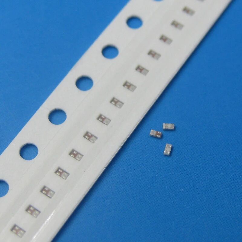

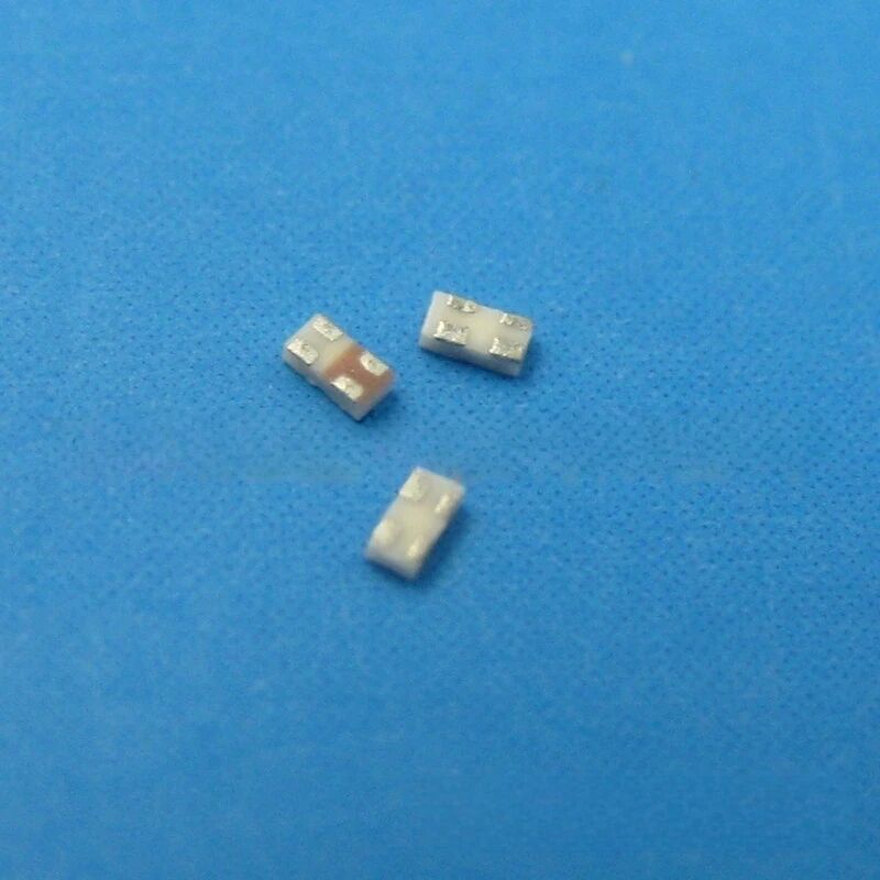

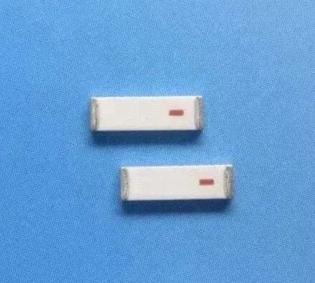

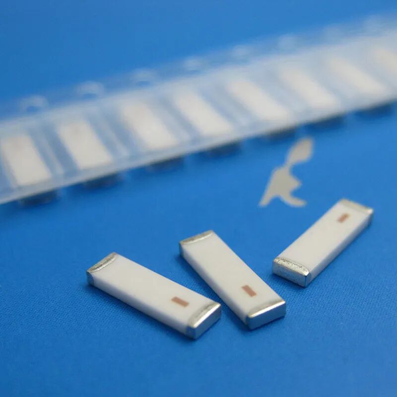

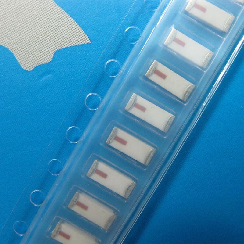

看到了吗?这两颗料从设计思路上就不一样——
JTW2G45AN3216T100R的规格方向是:在3.2×1.6mm这个封装尺寸下,把带宽做到100MHz,效率拉到72%,VSWR控制在2以内。适合给天线留出了完整净空区、追求稳定连接距离的项目。
JTW2G44AN1608T80R的规格方向是:把体积压缩到1.6×0.8×0.4mm,在极限小尺寸里通过匹配电路把峰值效率拉到49%。适合结构已经定型、天线区域只剩毫厘的产品。
没有谁好谁差——它们是给不同项目阶段和不同结构需求准备的。
