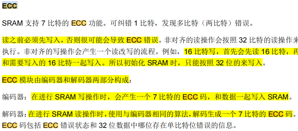

为什么需要这么做?
不这么做会有什么问题呢?
带着问题我们去看一下数据手册。

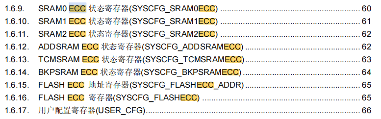

我们搜索一个 ECC 的词发现其与 RAM 和 ROM 都有相关的配置。
继续往下看会有这样的一段描述:
上述描述有几个关键词:ECC, 读操作,校验。

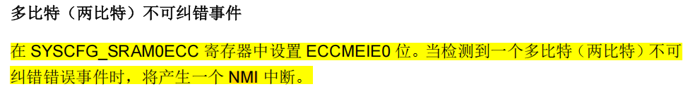

那这里简洁的描述关键部分:ECC 可以纠正存储单比特的错误以及发现双比特的错误,但是无法发现双比特无法纠正的问题时就会触发 NMI 中断,数据手册中的描述如下:

现在回到一开始的问题,为什么添加一些软件包后就会触发 NMI 中断呢?事情到这也逐步清晰了,肯定是和上述描述有关。
这里还有一个背景知识,RAM 在刚启动时其数据是不确定的。
由于在写的行为下才会写入 ECC 的校验码,读取时会和该校验码进行对比校验,由于 RAM 中的数据是不确定且未生成正确校验码,如果直接读取数据就会校验失败触发 NMI 中断。
那么上述问题如何解决呢,可以修改链接脚本上述清空的区域,将其范围改大或者直接清空整块 RAM。

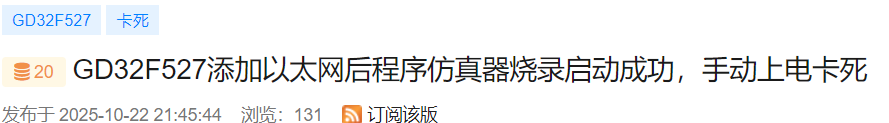

比如上述问题社区的其它小伙伴也遇到类似问题,所以特此写下该文章。
问题原帖:
https://club.rt-thread.org/ask/question/82c4ca58f7662af0.html
