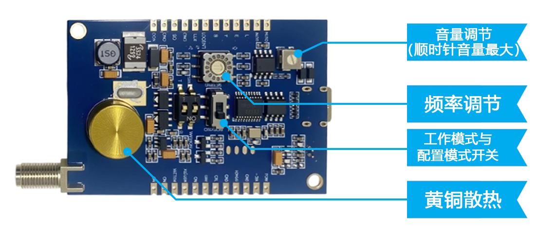

模块通过板载的USB转TTL芯片与PC连接,即插即用。为了适应不同的开发阶段,模块设计了灵活的工作模式切换开关:
配置模式 (SETTING):在此模式下,模块直接响应PC软件的指令,用户可以轻松调整射频参数、读取配置,进行功能验证。
工作模式 (WORKING):在此模式下,模块处于正常通信状态,同时开放串口给用户的外部MCU,方便进行联调测试。
模块提供了良好的用户接口(标准串口),用户可以通过TYPEC串口来调节和读取模块的参数。模块内集成了存储器,配置的相关参数掉电可存储。通过USB电平转接板即可轻松连接到PC软件,供用户调整内部的射频参数。连接方式如下图所示:
如果用户想用单片机控制DMR568模块,不想用USB接口,那将模块背面的工作模式与配置模式的开关拨到SETTING,(开关位置见模块接口说明图片)拆掉板上的USB转TTL电平的芯片就可以了。如果想保留USB功能,不用我司MCU调频率和功率,想用自己的MCU控制,那就将模块的工作模式与配置模式的开关拨到WORKING,拆掉我司板上的MCU,将DMR568的TXD, RXD, GND与外部MCU相连接,之后拨码开关拨到SETTING,USB连接PC软件配置参数。

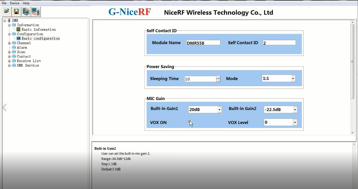

DMR 模块基础配
为确保设备的高效运行,DMR 模块开放了多项基础参数调校。用户不仅可以通过“本机 ID”完成精准的身份定义,还能根据实际需求进行功耗管理(如设定休眠时间与省电模式)。同时,模块支持深度的音频输入调校,包括两级麦克风增益与 VOX 声控灵敏度设定,从而在保障身份识别的同时,最大化设备的续航能力与语音质量。
本机 ID:设定本机的 DMR 身份 ID
休眠时间:设定省电模式下的休眠时长
省电模式:设定省电的工作比例(图中为1:1,即工作1秒休眠1秒)
麦克风增益1:设定内置麦克风的第一级增益
麦克风增益2:设定内置麦克风的第二级增益
声控开关:是否开启 VOX 声控发射功能
声控灵敏度:设定 VOX 触发的灵敏度等级

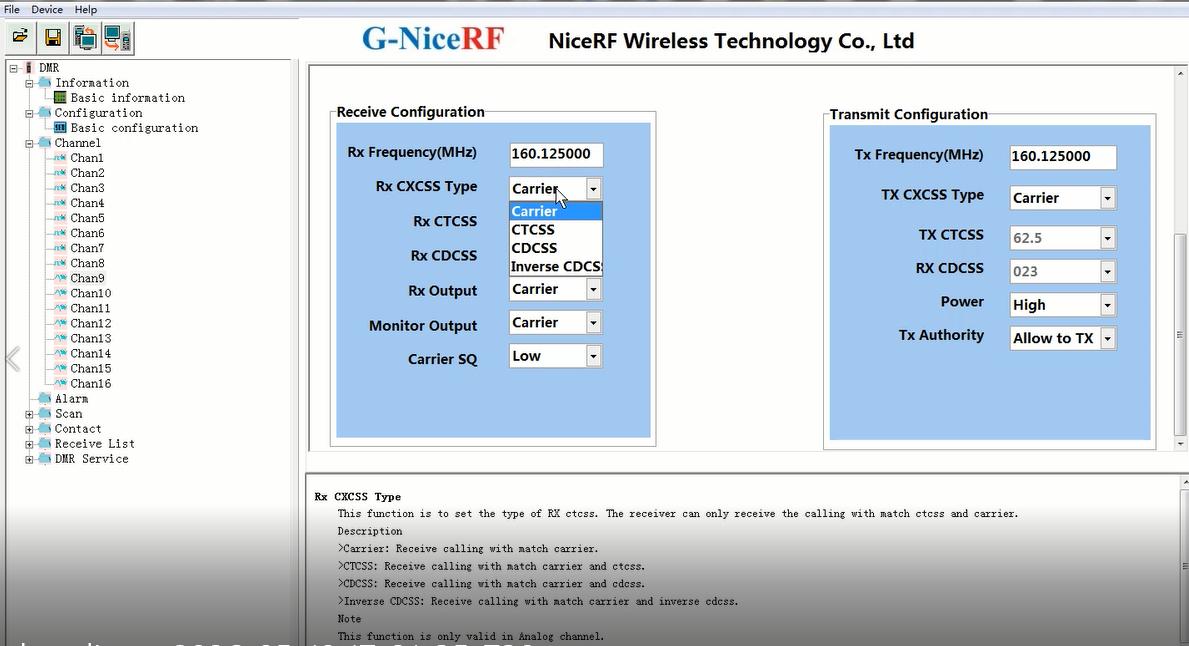

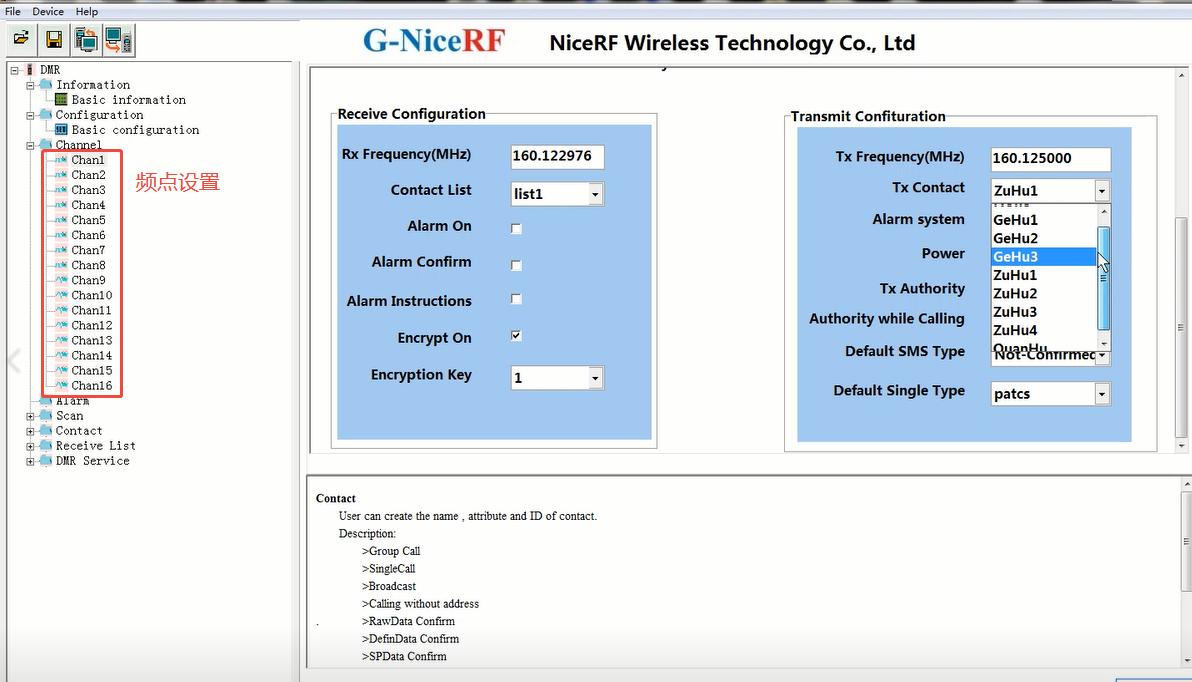

精细化信道设置
模块出厂共集成了16个信道,CH1~CH4为V段数字对讲通道,CH5-CH8是U段数字对讲通道,CH9~CH12为V段模拟对讲通道,CH13-CH16是U段模拟对讲通道。
数字通道设置
频率频率:设定发射和接收载波频率(如160MHz)
发射联系人:选择呼叫目标(如GeHu3),决定是个呼、组呼还是全呼
报警系统:启用报警模式
功率等级:设定发射功率
模拟通道设置
频率设置:设定收发频率(图中均为 160 MHz)
亚音频设置:设定模拟亚音数值
功率设置:设定发射功率等级(图中为 High 高功率)
静噪等级:设定接收信号强度门槛(图中为 Low 低)
发射权限:设定是否允许发射(图中为 Allow to TX 允许)
亚音类型:选择使用模拟亚音还是数字亚音
16个通道默认频率如下:

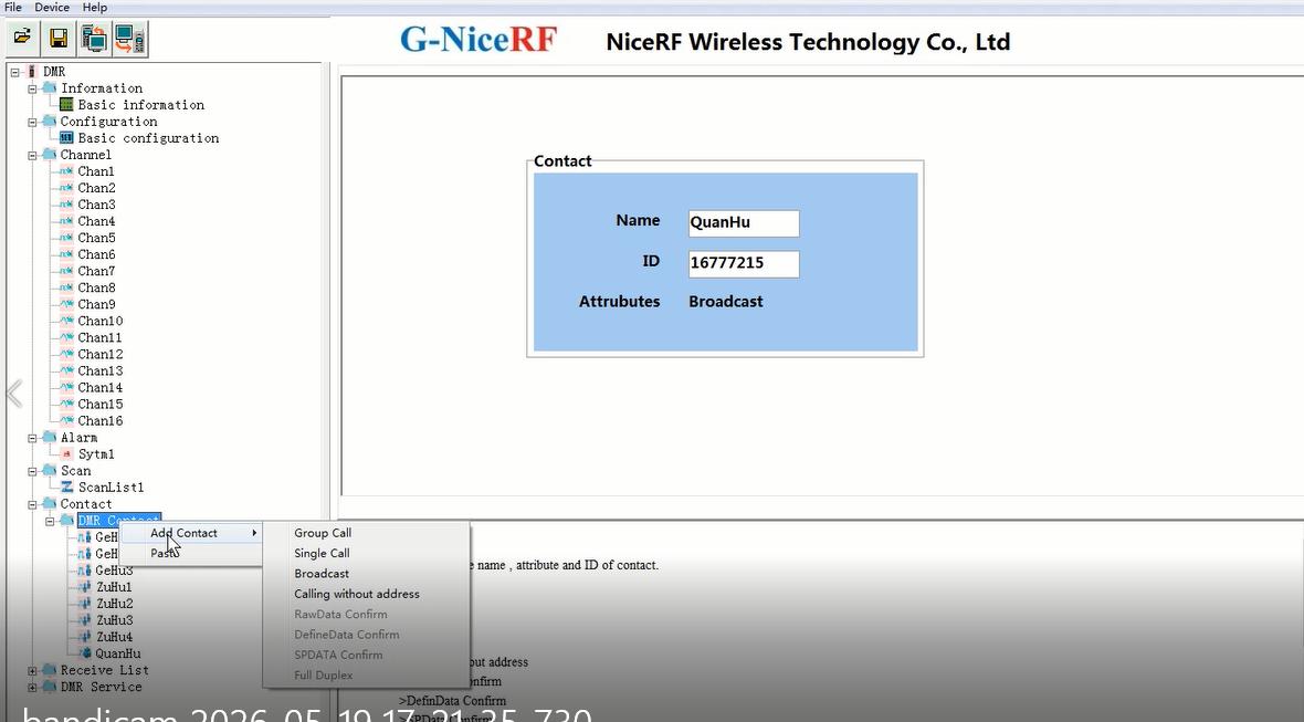

智能化的联系人管理与多维呼叫体系
本模块的软件核心在于其灵活的数字寻址机制。通过底层协议定义了三种截然不同的通信逻辑,帮助开发者构建复杂的通讯网络。
数字联系人及新增 组呼、个呼、全呼
个呼:点对点私密通信
协议原理:基于唯一的本机ID进行精准寻址。发射端发起对特定ID的呼叫,仅当接收端的ID与目标ID匹配时,才会解码并播放语音。这种点对点的单播机制,确保了通信的私密性与独立性,避免了无关通信的干扰。
组呼:一对多群组调度
协议原理:基于接收组列表实现群组通信。发射端呼叫一个特定的组ID,所有将该组ID加入自身接收列表的终端,均可同时接收并监听通话。这种机制实现了高效的团队协作与集群调度,成员可灵活配置监听不同的群组。
全呼:广播式全域通告
协议原理:利用协议预留的通配符ID(Wildcard ID)或特定广播地址段(如 0xFFFCE0~0xFFFFFF),实现无需预设接收方的广播通信。在同一频段且开启全呼监听的模块,无论其本机ID为何,均能接收该消息。适用于发布紧急警报或全局通知。

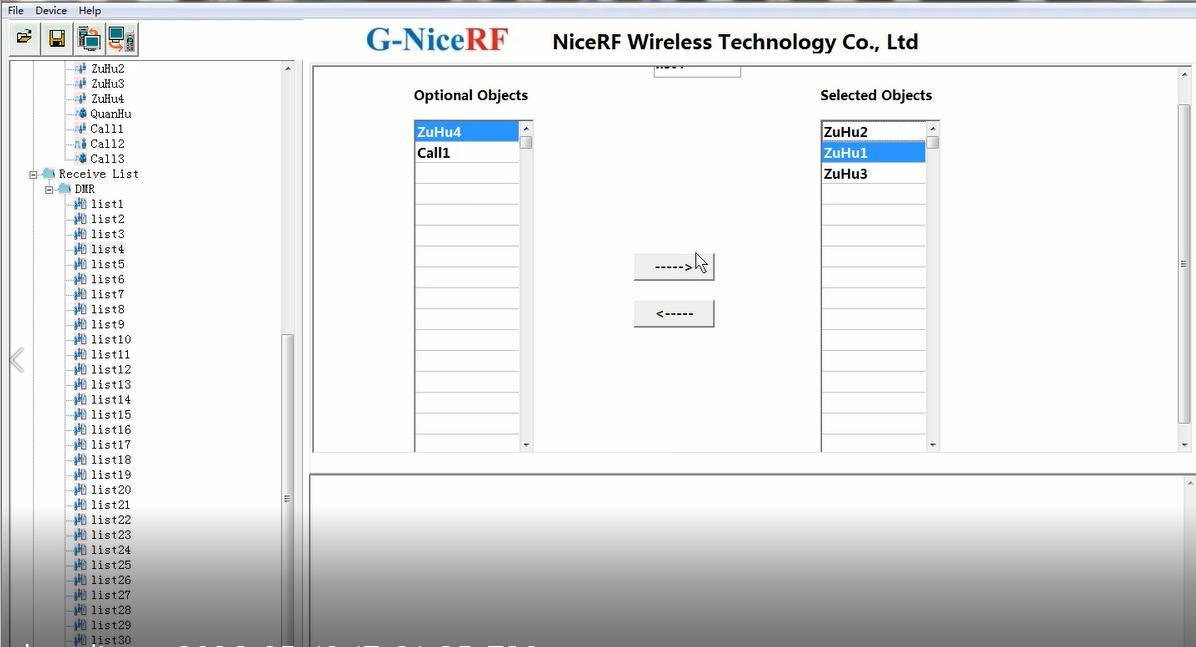

接收列表配置
可选对象:左侧列表显示所有可用的联系人(如 ZuHu4, Call1,呼叫类型有添加联系人确定),这些是目前未被选中的
已选对象:右侧列表显示已被加入到接收列表中的对象(如 ZuHu2, ZuHu1, ZuHu3),设备会监听这些组或联系人的呼叫
添加/移除:中间的两个箭头按钮用于在“可选”和“已选”之间移动对象,决定哪些组或联系人会被设备接收

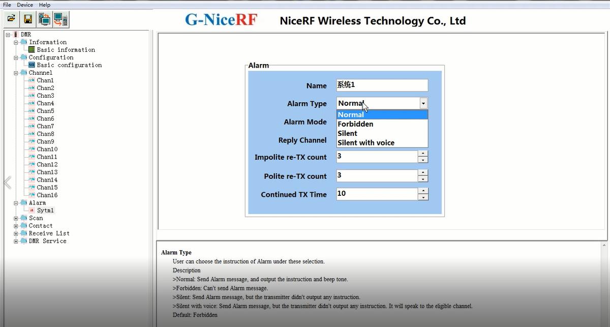

完备的紧急报警与安全防护机制(AES256加密发送)
针对公共安全与工业安防领域的刚需,本模块在软件层面植入了高优先级的紧急报警系统。用户可通过预设的物理按键或软件指令触发报警,模块将以最高优先级响应,向指定的联系人或群组发送紧急信令与状态信息。配合AES256加密功能,这套报警机制不仅反应迅速,更能确保求救信息在传输过程中的高度机密性与安全性。
报警类型:选择报警的工作模式,如正常、禁止、静音等
报警模式:选择报警触发时的具体行为(Normal、Forbidden、Silent)
回复频道:设定报警触发后回复或跳转的信道
