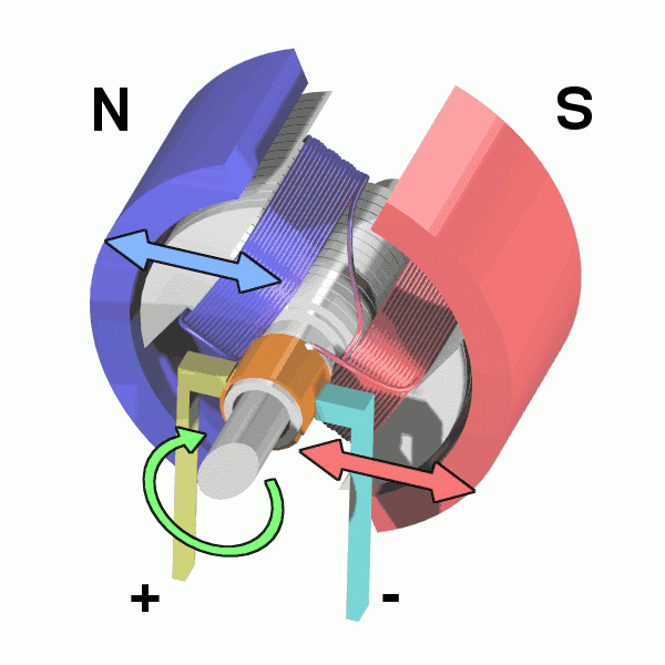

经常拆直流电机的朋友会发现,电机的定子基本是2块铁氧体磁钢,这时网友就会问了,为什么是2个磁铁?4个磁铁不行吗?如果是4块磁铁去掉2个碳刷可以吗?速度会不会变快?如果把有刷直流电机里面的2块铁氧体磁铁换成钕铁硼的多极磁铁,电机还能正常运转吗?等等一系列问题。
直流永磁电机2个磁铁就是2极的,和交流电机类似。这样的是2个碳刷。也有四极的,那么就需要四个碳刷,125摩托车的启动电机多数是四个磁铁,四个碳刷。也就是四极的。这样的电机比2极的转速低,扭矩大。
4块磁钢的有4个碳刷去掉2个碳刷可以吗?
不能,去掉一对磁铁和碳刷转速和功率都会发生变化。
原本用铁氧体的换成钕铁硼可能会有影响,线圈之类的要做适当调整,因为钕铁硼的磁力较铁氧体大很多,当然了,最主要的是成本,会较铁氧体增加很多,所以这也是为什么选用铁氧体磁钢的主要原因。
永磁电机定子磁铁2块跟4块有何区别?
功率大的电机磁瓦的块数肯定比较多,有的还是几块叠加在一起,通常普通电机用铁氧体材料、如果要高速高效,那就得用钕铁硼了。
