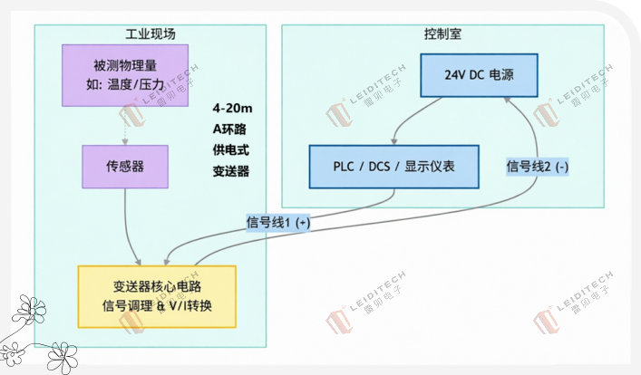

典型的4-20mA环路供电式变送器系统框图如下:
系统框图,4-20mA环路供电式变送器的工作流程可以形象地描述为一个闭合的能量与数据循环。整个过程始于工业现场的物理世界,终于控制室的数字系统,具体步骤如下:
■物理量感知:一切始于工业现场。例如,一个反应釜内的温度或被测管道内的压力,这些被测物理量是整个监测系统的源头信息。
■信号转换:传感器作为系统的“感官”,直接接触或感应这些物理量,并将其转换为微弱的、非标准的电信号(通常是毫伏级的电压或电阻变化)。这个原始信号非常脆弱,容易受干扰且不适合远传。
■核心处理与转换:这个微弱的电信号被送入变送器核心电路。在这里,它首先经过信号调理模块,进行放大、滤波和线性化处理,使其变得规整、精确。随后,处理后的电压信号被V/I转换电路精确地调制为标准的4-20mA电流信号。
■环路传输与供电:这个4-20mA的电流信号,通过信号线1(+)流出变送器,沿着电缆传输到控制室。在控制室,电流流经PLC/DCS/显示仪表的输入端,仪表通过测量串联在回路中的精密电阻两端的电压,来精确读取电流值,从而得知现场的物理量。
■能量循环:电流流过仪表后,并未消失,而是继续通过信号线2(-)流回24V DC电源的负极,形成一个完整的闭合回路。这个24V电源不仅为PLC/DCS供电,更重要的是,它为整个环路提供能量。变送器正是从这个环路中“窃取”所需的微小电流来维持自身电路(传感器、核心电路)的工作,这就是“环路供电”的精髓所在。

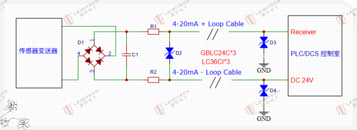

上海雷卯防护电路是如何保护传感器变送器
这是一个非常经典的工业接口防护电路设计。针对4-20mA信号线上的浪涌,这个电路通过“钳位+限流+整流+滤波”的组合拳来实现防护。
以下是每个器件在应对浪涌时的具体功能详解:
TVS二极管阵列(D2)
功能:电压钳位(“盾牌”)
当线路出现高压浪涌(如雷击)时,它会瞬间导通,将电压限制在安全范围内(如24V或36V),并将巨大的浪涌电流旁路掉,防止高压击穿后端芯片。常规选GBLC24C, GBLC36C.
限流电阻(R1, R2)
功能:电流限制与分压(“缓冲阀”)
在浪涌发生时,这两个电阻会分担大部分电压,限制流过TVS二极管和后端电路的电流,防止TVS管因电流过大而烧毁,同时也降低了进入后端电路的残压。通常选几十到几百欧姆。
整流桥(D1)
极性保护与路径引导(“导向阀”)
确保无论外部信号线接反还是正接,后端电路都能获得正确的极性电压。在浪涌来临时,它能将不同极性的干扰脉冲统一引导至后续电路进行处理。
滤波电容(C1)
高频滤波(“蓄水池”)
主要滤除高频噪声。在浪涌发生时,它能吸收部分高频能量,平滑电压波动,保护后端电路免受高频干扰,通常选10nF,100nF
整个电路通过D2钳位,R1/R2限流,D1纠正极性,C1滤除高频,共同保护“传感器变送器”免受4-20mA信号线上浪涌的损坏.
