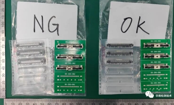

本案例中的客户为某电子制造企业,其生产的工业控制板在SMT回流焊后出现连接器引脚虚焊问题。
该连接器引脚基材为304不锈钢,表面镀镍处理,共51个引脚。客户反馈NG样品中仅C1-C51等少数引脚焊接良好,其余引脚均存在虚焊或假焊现象,导致PCBA功能测试不合格率居高不下。
更具迷惑性的是,同批次OK样品所有引脚焊接完好,而NG样品在来料外观检查中并无明显差异。

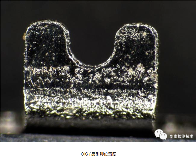

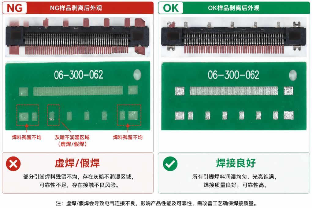

二、连接器失效分析第一步:外观检查与焊接状态对比

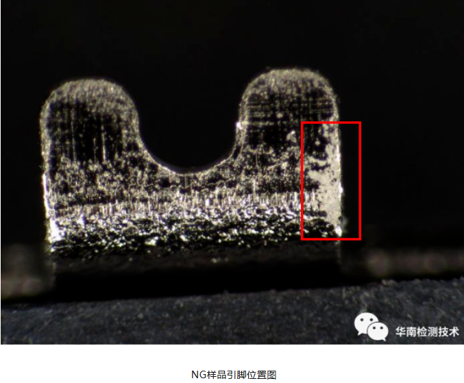

连接器失效分析的首步检测为外观检查,旨在通过宏观对比快速识别NG与OK样品的表面差异。
技术团队将NG样品与OK样品从PCBA焊盘上剥离后,在光学显微镜下进行引脚焊接状态对比观察。
结果显示:NG样品中C1-C51引脚焊接较好,焊料润湿充分,焊点光亮饱满;但其余引脚焊接较差,存在明显的虚焊/假焊特征,焊料未完全覆盖引脚表面,部分区域呈现灰暗、不润湿状态。OK样品所有引脚焊接状态一致良好,焊料润湿均匀,无虚焊迹象。
这一宏观对比结果直接证明:失效具有"选择性"特征,并非整批连接器均匀失效,而是与引脚个体差异或局部工艺异常密切相关。该发现将连接器失效分析的焦点精准引向引脚表面处理质量、共面度一致性及可焊性差异等方向。

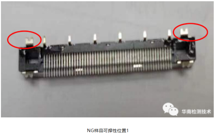

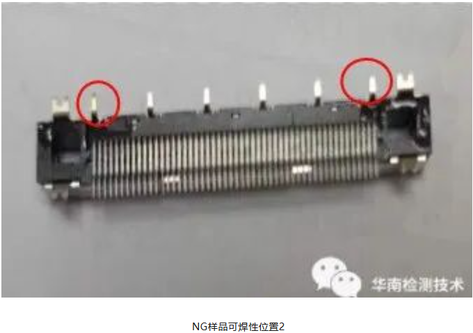

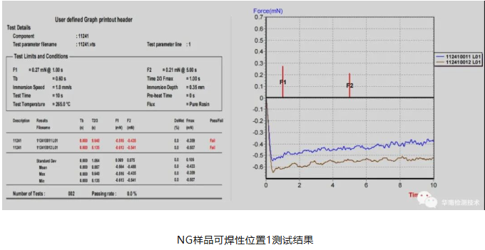

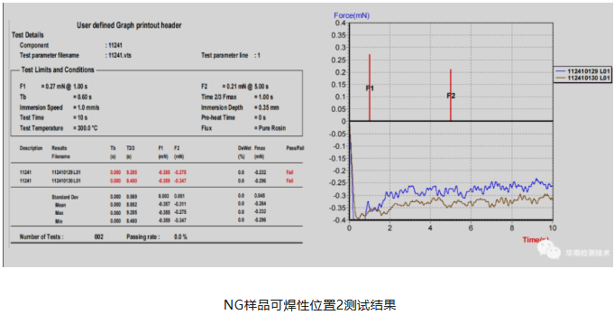

三、连接器失效分析第二步:可焊性测试与润湿力评估
可焊性测试是连接器失效分析中判定引脚表面焊接适应性的核心方法。
技术团队采用润湿平衡法(Wetting Balance Test)对NG样品进行可焊性定量评估,测试温度分别设定为265℃与300℃,使用纯松香助焊剂, immersion深度0.35mm,测试时间10秒。
测试结果显示:NG样品在两个测试位置、两种温度条件下的可焊性均为Fail(失败)。润湿力曲线显示,引脚在浸入焊料后未产生正向润湿力(F1、F2均为负值),且润湿时间(Tb)接近0秒,表明引脚表面几乎不发生焊料润湿。
这一关键数据直接证明:NG样品引脚表面存在严重的可焊性缺陷,焊料无法在引脚表面形成有效铺展,这是导致虚焊的根本原因之一。该可焊性失效可能源于镀镍层氧化、表面污染或镀层本身的分层剥离。

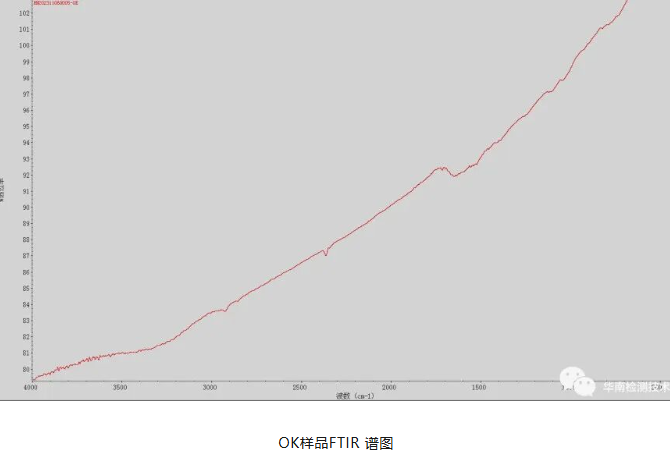

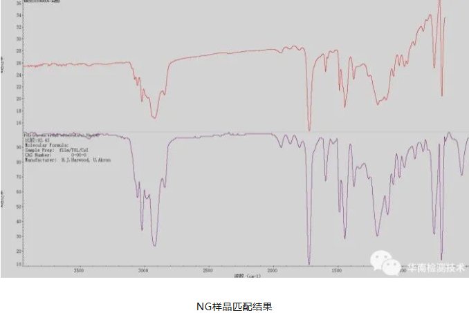

四、连接器失效分析第三步:FTIR异物检测与表面成分分析
为探究可焊性失效的表面物质根源,连接器失效分析进入FTIR傅里叶变换红外光谱检测阶段。技术团队分别对NG样品与OK样品的引脚表面进行显微红外光谱分析,比对两者表面成分差异。
NG样品引脚表面的FTIR谱图显示明显的吸收峰,经谱库匹配分析,与Poly(styrene:methyl methacrylate)(聚苯乙烯甲基丙烯酸甲酯,相似度92.43%)高度吻合。该有机物属于典型的注塑残留或包装材料析出物,具有疏水性,会严重阻碍焊料与镀镍层的润湿结合。相比之下,OK样品引脚表面FTIR谱图无明显吸收峰,未检测出明显异物。
这一成分对比结果精准揭示了NG样品可焊性失效的表面污染机制:有机异物覆盖导致焊料无法润湿镀镍层,进而引发虚焊。

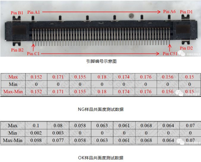

五、连接器失效分析第四步:共面度测试与引脚高度一致性验证
共面度(Coplanarity)是连接器失效分析中评估多引脚器件焊接适应性的关键几何参数。
引脚共面度超差会导致回流焊过程中部分引脚无法与焊膏充分接触,形成虚焊。
技术团队对NG样品与OK样品进行共面度精密测试,测量各引脚相对于基准平面的高度偏差。
测试数据显示:NG样品各引脚的Max-Min差值分布在0.152mm至0.18mm之间,全部超出IPC-A-610标准规定的共面度公差要求(通常≤0.1mm)。而OK样品各引脚的Max-Min差值分布在0.058mm至0.098mm之间,大部分处于合格范围内。
该数据直接证明:NG样品存在严重的引脚高度不一致问题,部分引脚在回流焊过程中因无法接触焊膏或接触压力不足,导致焊料润湿不充分,形成虚焊。共面度超差与表面异物污染形成"双重叠加"效应,共同导致连接器虚焊失效。

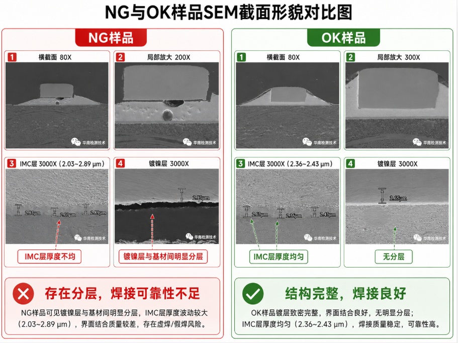

六、连接器失效分析第五步:SEM截面分析与镀层结构验证
为深入验证镀镍层内部结构是否存在缺陷,连接器失效分析进入SEM扫描电子显微镜截面观察阶段。
技术团队对NG样品与OK样品分别进行金相镶嵌制样,研磨抛光后观察引脚横截面形貌,重点比对IMC层(金属间化合物层)厚度与镀镍层完整性。
SEM截面观察结果显示:NG样品横纵方向切片均能看到明显的分层现象,镀镍层与不锈钢基材之间存在界面分离,且IMC层厚度分布不均(2.03μm~2.89μm)。相比之下,OK样品未见分层现象,IMC层厚度均匀(2.36μm~2.43μm),镀镍层致密完整。
NG样品的镀镍层分层意味着镀层附着力不足,在回流焊热应力作用下易发生剥离,暴露出的底层金属迅速氧化,进一步恶化可焊性。虽然NG与OK样品的IMC层厚度及镀镍层绝对厚度相差不大,但NG样品的分层缺陷是引发虚焊的深层结构根因。

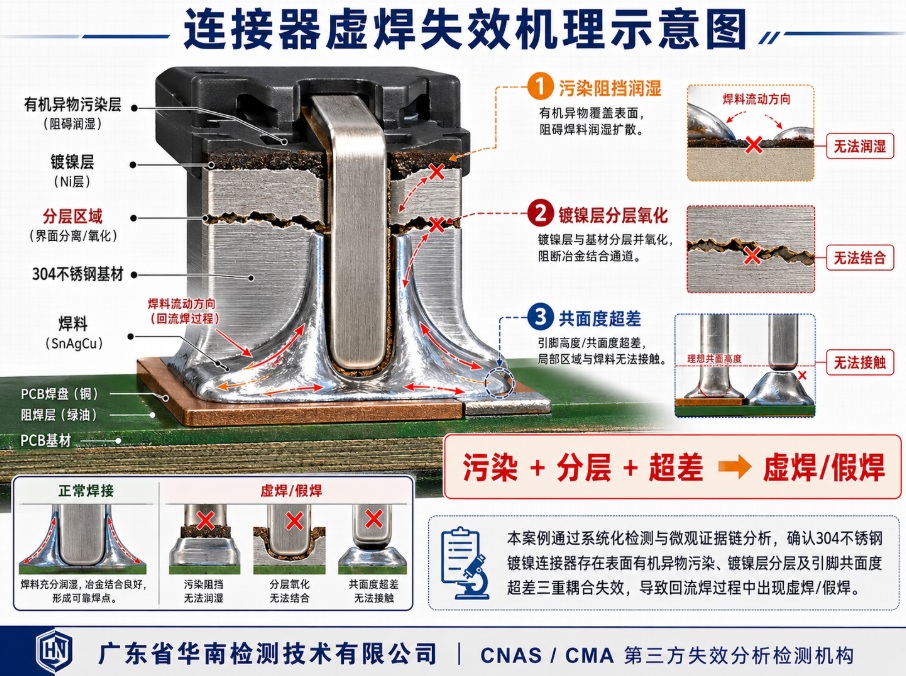

七、连接器失效分析综合判定:表面污染叠加镀层分层的耦合失效机理
基于外观检查、可焊性测试、FTIR异物分析、共面度测试及SEM截面分析的完整证据链,本次连接器失效分析综合判定如下:
NG样品连接器虚焊失效是由"表面有机异物污染"与"镀镍层内部分层"两大因素耦合导致的。
第一重失效因素为表面污染:NG样品引脚表面存在聚苯乙烯甲基丙烯酸甲酯类有机异物(FTIR相似度92.43%),该疏水性污染物直接阻碍焊料润湿,导致可焊性测试Fail。
第二重失效因素为镀层结构缺陷:NG样品镀镍层与304不锈钢基材之间存在界面分层(SEM截面证实),分层处暴露的活性金属在空气中快速氧化,形成氧化膜进一步降低可焊性。
第三重失效因素为几何超差:NG样品引脚共面度Max-Min达0.152~0.18mm,超出IPC标准,回流焊时部分引脚接触不良。
三重因素叠加作用,最终导致连接器大面积虚焊失效。OK样品因无表面污染、镀层完整且共面度合格,焊接状态良好。
