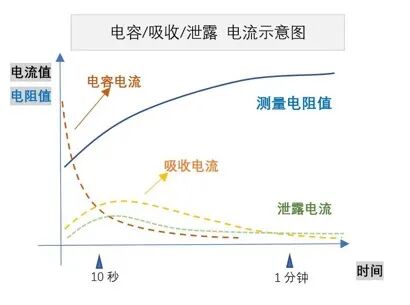

绝缘电阻测试仪内部产生一个已知的高压V,施加在导体与外壳(或地)之间,然后测量流经绝缘体的微小泄漏电流I,自动算出绝缘电阻R。实际测量中,电流包含三部分:电容电流(很快消失);吸收电流(逐渐衰减);泄露电流(真正反映绝缘质量)。
专业的绝缘电阻测试仪还能计算吸收比DAR和极化指数PI,用来判断大型电机、变压器、电缆的绝缘是否受潮或老化。

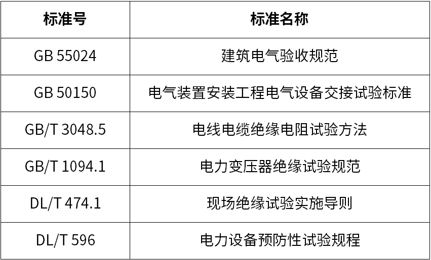

安全无小事,绝缘电阻测试不能仅凭经验,国家和行业对于绝缘电阻值有明确的标准要求。

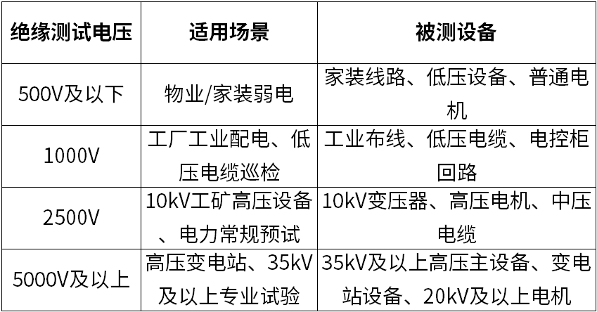

根据标准要求,不同的测试场景下需选择对应绝缘测试电压。
