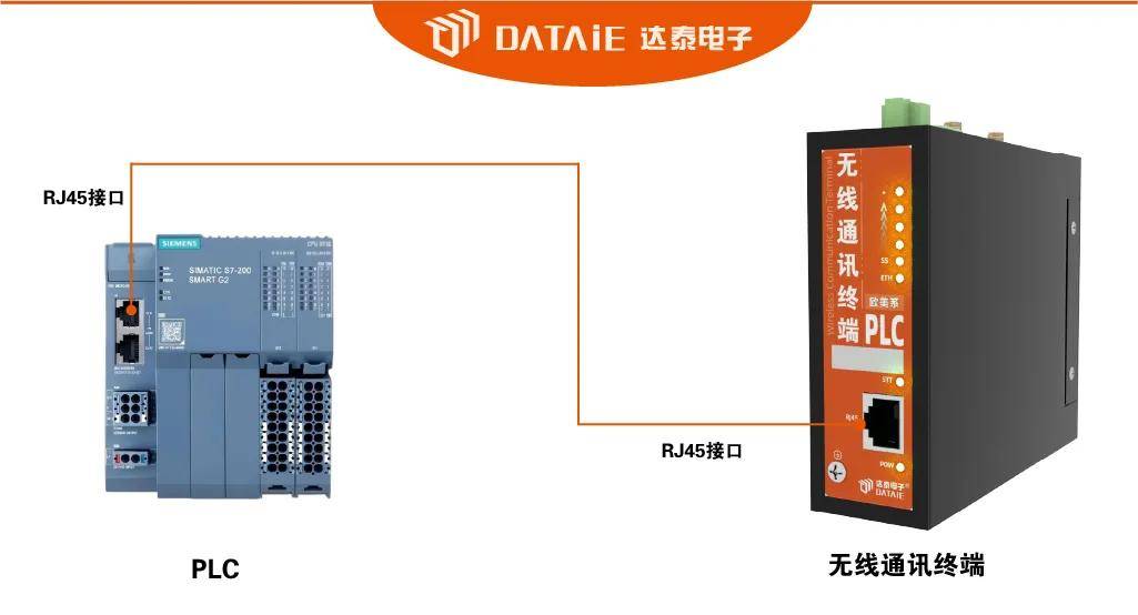

本方案以西门子S7-200SMART G2 PLC为例,详细阐述两台同型号PLC之间实现无线Profinet通信的具体过程。方案中选用了达泰DTD426M3N作为核心硬件设备,这是一款完美兼容Profinet协议的西门子PLC专用无线通讯终端。
无线方案示意图 ▼
接线方式
PLC与DTD426M3N接线
用一根网线,一端接入DTD426M3N的RJ45接口,另一端接入PLC的RJ45接口。
另一台PLC同上

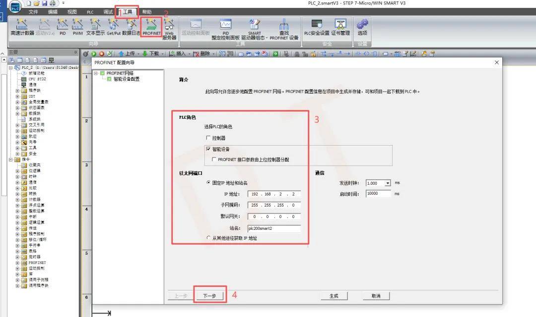

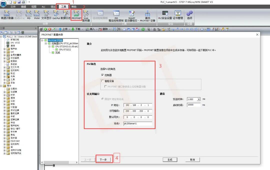

1. 新建项目PLC_2,设置智能设备
1.1 按照如下:工具--PROFINET,设置智能设备的IP:192.168.2.2;子网掩码:255.255.255.0;和站名plc200smart2。

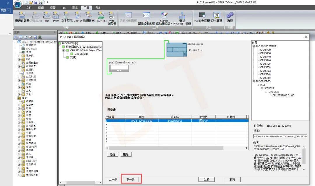

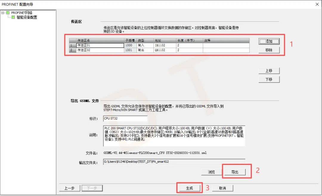

1.2 点击下一步,添加传输区,导出GSD文件,智能从站生成。

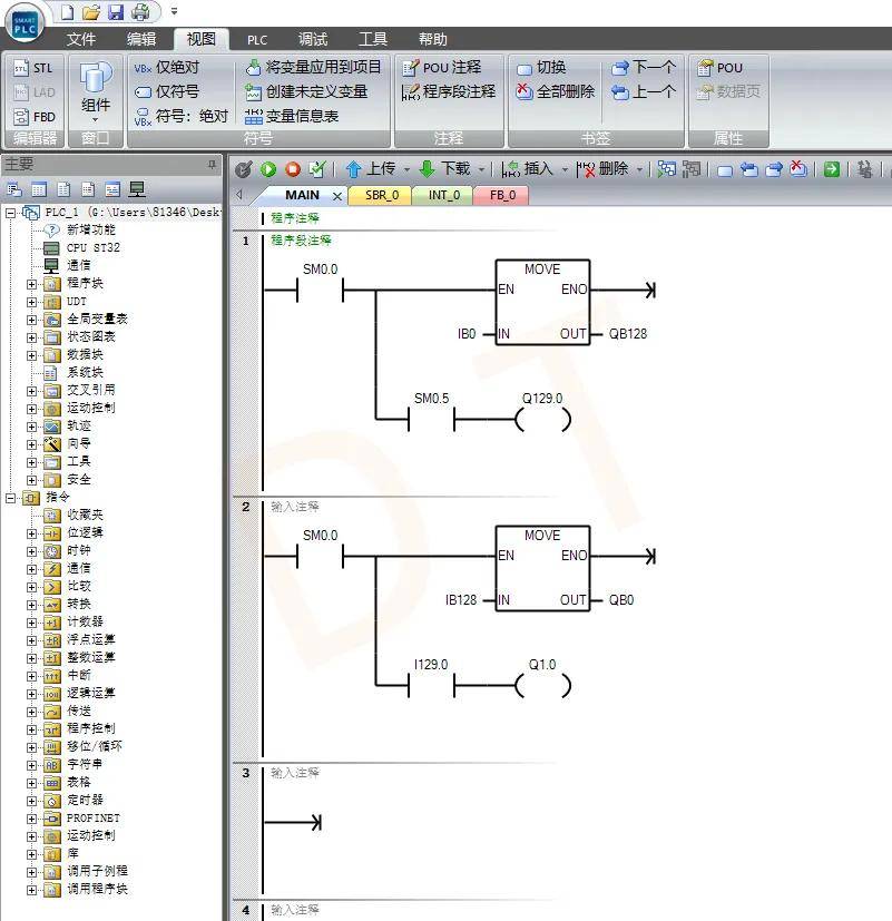

1.3 编写从站程序

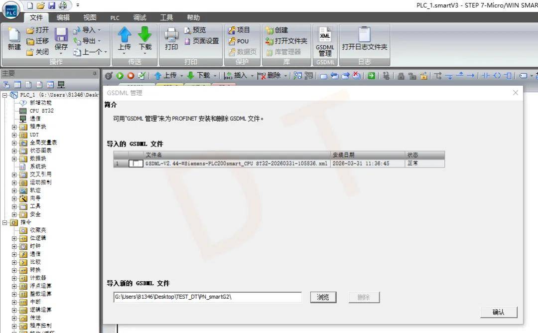

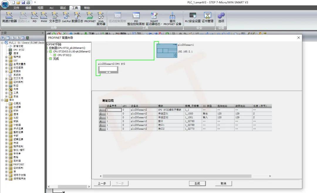

2. 新建项目PLC_1,设置控制器

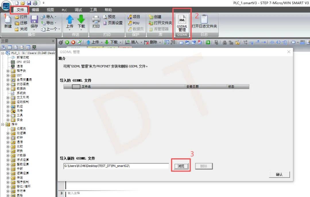

2.1 导入GSD文件
2.2设置PLC_1为控制器,设置控制器的IP:192.168.2.1;子网掩码:255.255.255.0;和站名plc200smart1(与智能设备IP同一个网段,站名不同)

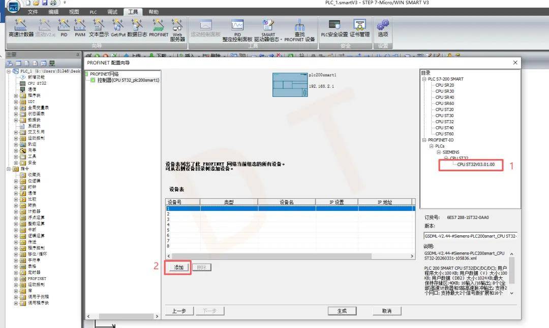

2.3添加GSD文件到控制器
添加后如下图所示,点击下一步

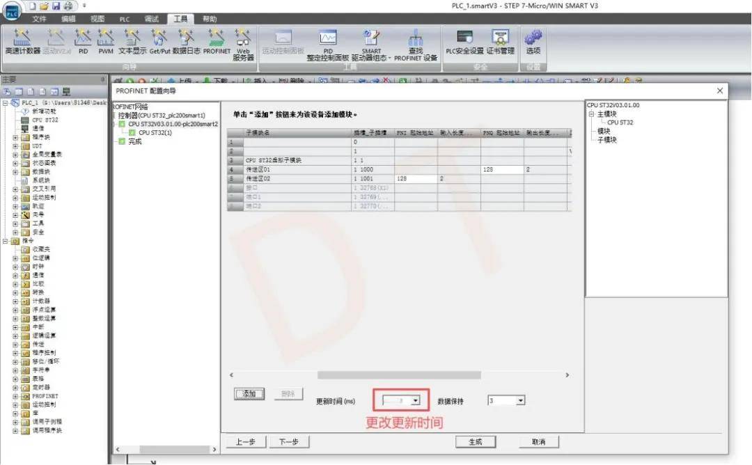

更改更新时间,点击下一步
点击生成
2.4 编写控制器程序如下
