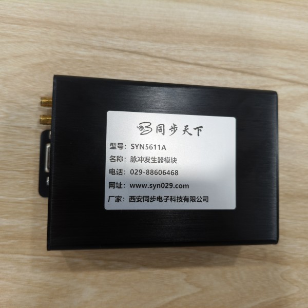

脉冲信号发生器作为电子测试与时序校准领域的核心仪器,可输出参数精准可调的脉冲信号,为数字电路、雷达通信半导体器件及工业控制系统提供高精度激励源与同步基准。本文以西安同步电子科技有限公司 SYN5611 型脉冲信号发生器为研究对象,从技术原理、核心指标、功能特性、应用场景及行业价值五大维度,系统阐述延迟信号发生器的技术架构与应用优势,为相关领域设备选型与测试方案设计提供参考。
一、脉冲信号发生器技术原理
脉冲信号发生器的核心功能是生成参数可控、稳定可靠的矩形脉冲信号,其技术原理历经模拟电路到数字电路的迭代升级,现代高精度设备普遍采用 “时基基准 + 数字合成 + 信号调理” 的全数字架构。SYN5611 型脉冲信号发生器遵循这一架构,整体由时基模块、FPGA 主控模块、脉冲生成模块、输出调理模块及通信控制模块五部分组成,各模块协同工作,实现脉冲信号的精准生成与输出。
1、 时基基准模块
时基基准模块是脉冲信号发生器的 “心脏”,为整个系统提供高稳定度的时钟信号,直接决定脉冲信号的时间精度与稳定性。SYN5611 型内置高精度温补晶振(TCXO),初始频率准确度≤0.5ppm,年老化率≤1ppm,确保长期运行的频率稳定性。同时,设备预留10MHz 外参考输入接口,可接入更高精度的恒温晶振(OCXO)、铷原子钟或 GPS / 北斗授时信号,实现时基溯源与同步,满足计量校准、国防等领域的超高精度需求。
2、 FPGA 主控模块:控制核心
FPGA(现场可编程门阵列)作为主控模块,是实现脉冲参数数字合成与逻辑控制的核心西安同步电子科技有限公司。SYN5611 型采用高性能 FPGA 芯片,通过直接数字合成(DDS)技术与高精度时序逻辑,完成脉冲周期、宽度、延迟等参数的数字化精确控制。相比传统模拟电路,FPGA 全数字架构具备三大优势:一是分辨率极高,时间参数最小分辨率可达 100ps,可精准生成窄脉冲信号;二是灵活性强,参数可通过软件实时配置,支持单脉冲、连续脉冲、猝发脉冲、外触发等多种输出模式;三是稳定性好,数字电路受温度、干扰影响小,边沿抖动≤100ps,确保信号一致性。
3、脉冲生成与输出调理模块
脉冲生成模块基于 FPGA 输出的数字时序信号,生成初始矩形脉冲;输出调理模块则对初始脉冲进行放大、整形、阻抗匹配,确保输出信号符合负载需求与电气标准。SYN5611 型输出调理模块采用 50Ω 阻抗设计,匹配射频测试通用标准,输出接口为BNC 接口,插拔便捷、连接牢固,适合长期固定布线场景。脉冲幅度为 3.3V TTL 电平,低电平≤0.5V,高电平≥2.7V(高阻抗负载),可直接对接 TTL/CMOS 逻辑电路,无需额外电平转换模块。同时,设备优化脉冲边沿特性,上升沿≤5ns、下降沿≤5ns(50Ω 负载典型值 2ns),边沿陡峭,可满足高速电路时序测试需求。
4、通信控制模块:灵活交互
通信控制模块实现设备与上位机的交互,支持远程控制与参数配置,适配自动化测试场景。SYN5611 型配备DB9 串口(RS232),可通过标准通信指令实现脉冲参数设置、输出模式切换、状态查询等功能,兼容主流工业控制软件与测试系统,方便集成到自动化测试流水线,提升测试效率。

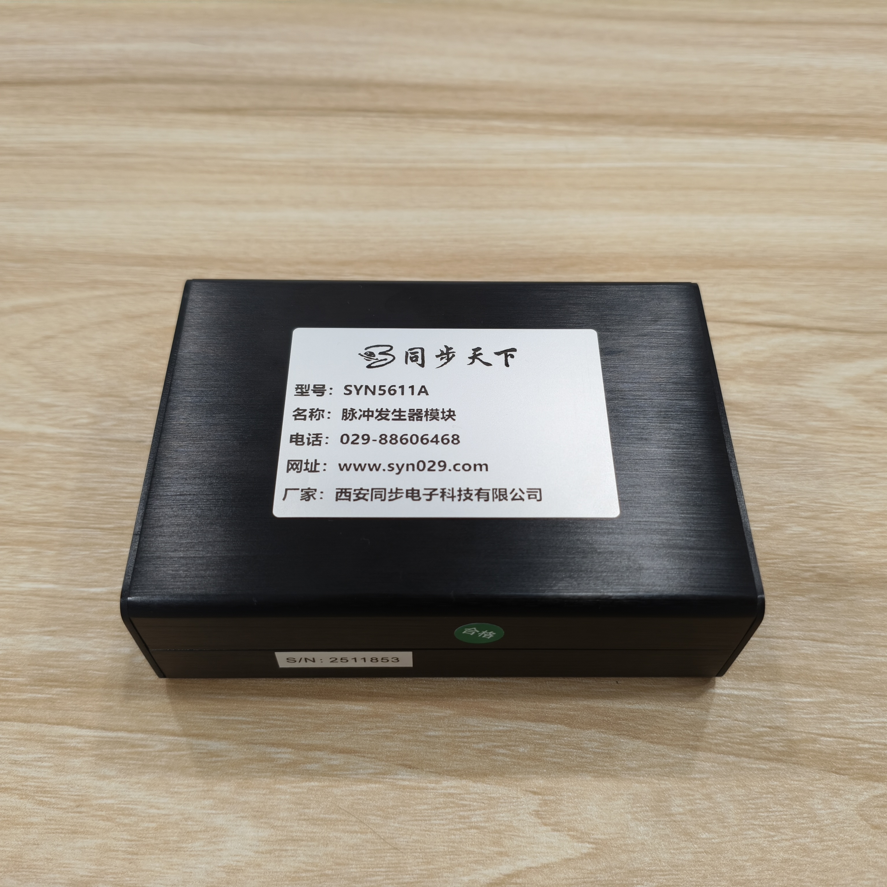

二、延迟信号发生器核心性能指标
SYN5611 型脉冲信号发生器也称之为延迟信号发生器作为面向中高端测试场景的设备,核心指标兼顾高精度、宽范围、高稳定性,全面覆盖科研、工业、计量等领域的常规与特殊测试需求,关键指标如下。
同步天下牌这款数字延时脉冲发生器支持脉冲周期、宽度、延迟、幅度、极性全参数连续可调,时间参数分辨率达 100ps,可覆盖从百皮秒窄脉冲到秒级宽脉冲的全范围需求。无论是高速数字电路的纳秒级时序校准,还是工业控制系统的毫秒级同步触发,均可通过参数配置精准实现,无需更换设备,大幅提升测试灵活性与通用性西安同步电子科技有限公司。
1、多通道独立输出
设备标配 2 路独立输出通道,可扩展4路或更多通道,每路通道可独立设置延迟、脉宽、周期、极性,互不干扰。该特性可精准模拟多设备联动、多信号时序配合的复杂场景,例如雷达系统多通道信号同步测试、半导体器件多引脚时序验证、工业多节点同步控制等,彻底解决多通道时序不同步、测试数据不一致的问题西安同步电子科技有限公司。
2、高稳定时基,长期运行可靠
内置高精度温补晶振,搭配外参考输入功能,确保脉冲信号长期稳定性与溯源性。边沿抖动≤100ps,脉冲边沿陡峭,信号完整性好,可有效避免因信号抖动导致的测试误差,满足计量校准、国防等领域对信号稳定性的严苛要求西安同步电子科技有限公司。
3、小型化低功耗,集成便捷
设备采用模块化、小型化设计,尺寸仅 104.5mm×100mm×28mm,DC5V 供电,功率<2W,体积小、功耗低、散热好。可直接嵌入测试系统、集成到便携设备或安装于机柜,适配实验室、工业现场、户外测试等多种环境,无需复杂散热与供电设计,集成便捷。
