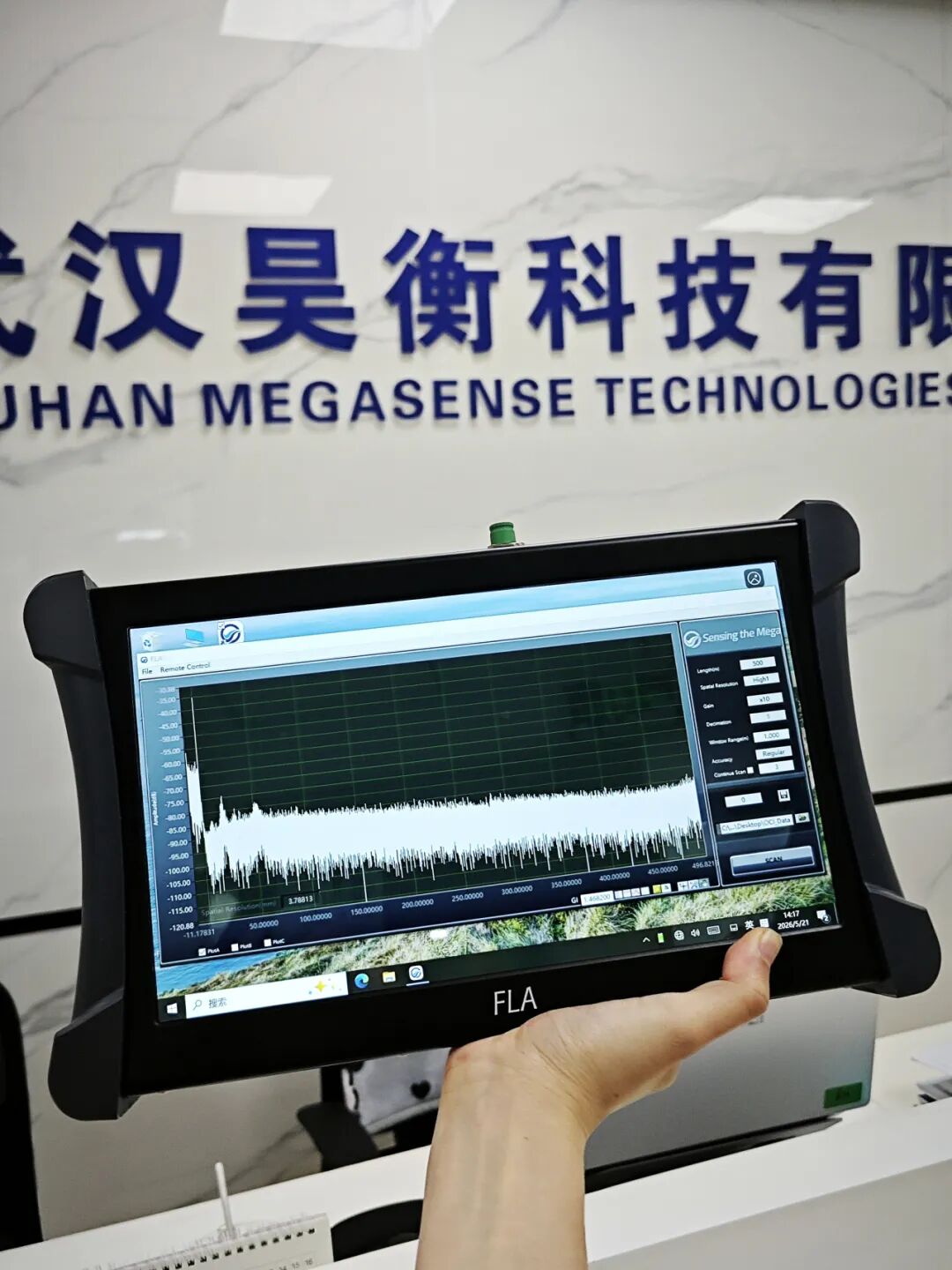

在现场光纤检测的场景里,我们常常需要面对这些现实难题:
设备笨重不便携,现场环境受限难以操作;
微小故障定位模糊,反复排查耗时耗力;
长距离链路信号衰减,检测结果难以稳定可靠。
FLA‑mini 光纤链路分析仪,正是为解决这些难题而生,让你在此类场景下,能从容完成精准检测,更省心、更可靠、更高效。

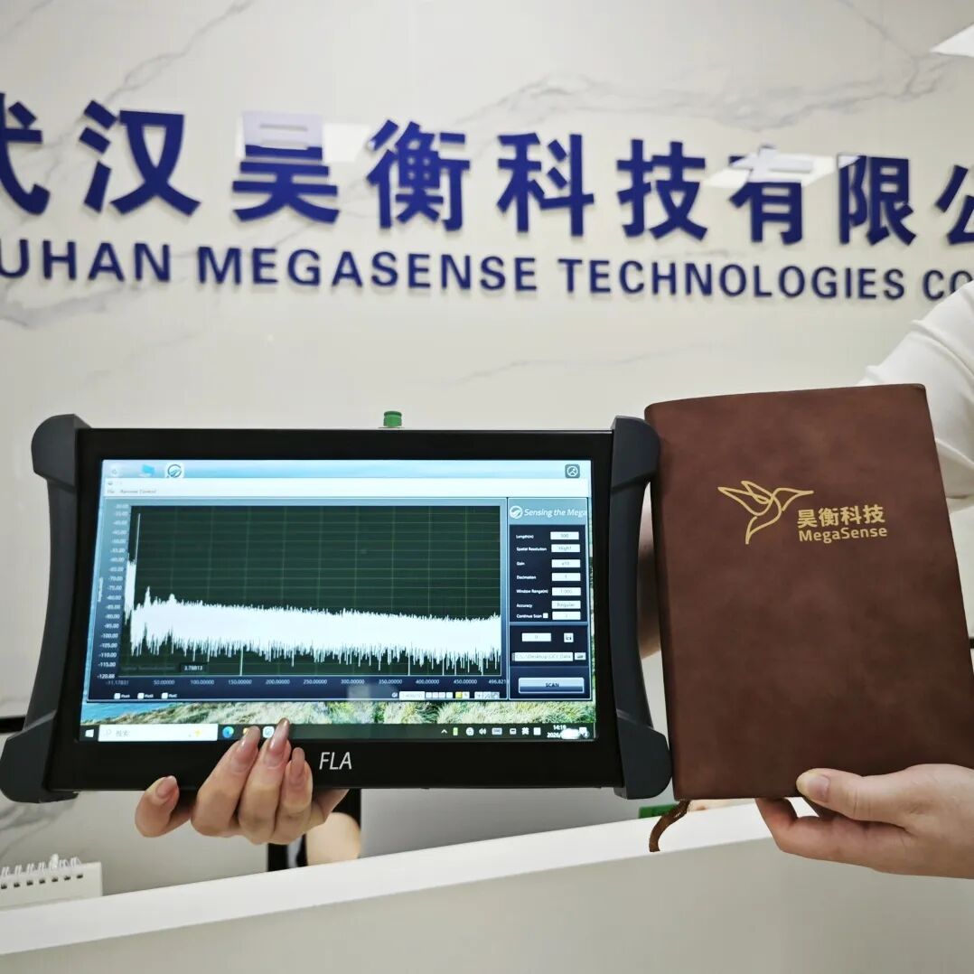

小巧机身,轻装上阵的便携体验
它的尺寸仅为 W200×D330×H60mm,重量仅 2.5kg,一只手就能轻松握持,塞进便携包即可带走,告别传统设备的搬运负担。
手持式OFDR
触屏交互,上手即用的流畅操作
触屏界面,无需复杂的按键组合,操作逻辑直观清晰。从选择测试模式、设置参数,到查看链路曲线、读取结果,都能通过指尖轻点完成。即使是不常接触专业设备的运维人员,也能快速上手,减少现场学习成本。
内置电池,摆脱电源束缚的灵活作业
设备内置可充电电池,单次续航可达 1.5 小时,待机时间长达 12 小时。在没有外接电源的场景中,依然能稳定完成多轮测试;配合 AC 220/110V 双电压供电接口,能在机房、实验室等固定场景直接供电,兼顾移动与固定检测需求。
不止于便携,性能依旧扎实
在小巧的机身内,FLA‑mini 保留了专业级的检测能力:
2mm 空间分辨率,可精准定位微弯、接头损耗等微小故障
70dB 回损动态范围,弱信号链路也能稳定检测
可选择1310波段或1550波段,适配绝大多数光纤测试场景
单次测量最快<4 秒,高效完成链路检测
从光纤长度测量、分布式回损测试,到断点失效定位、光器件插回损检测,有FLA-mini手持式OFDR,一台设备即可覆盖现场测试的核心需求。
