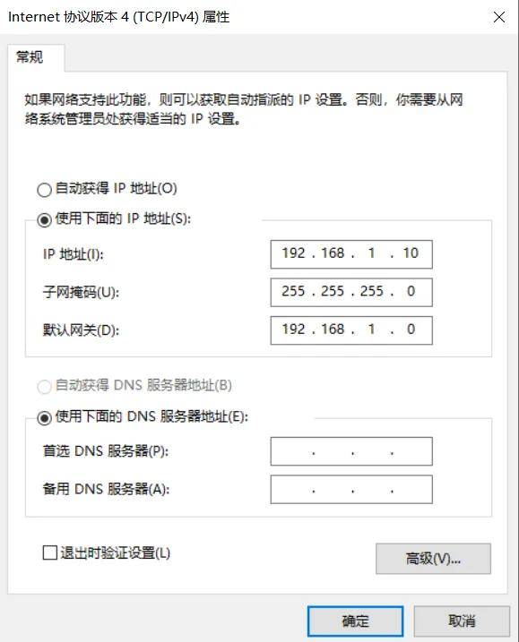

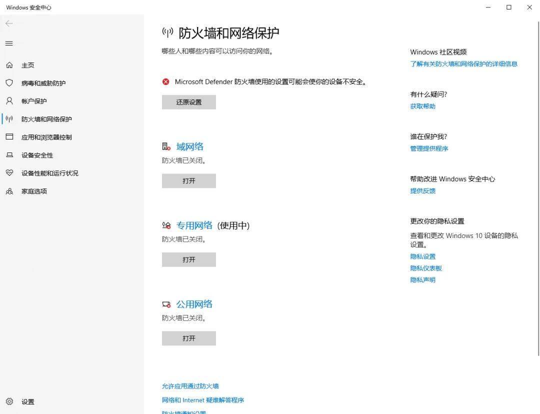

需要注意若网卡无法识别,则需先关闭PC端的防火墙:
文章配图-2

将PC和开发板新识别出的网卡手动配置于同一网段,开发板端(IP仅为举例,无限制):
ifconfig usb0 192.168.1.11
PC端:

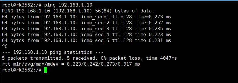

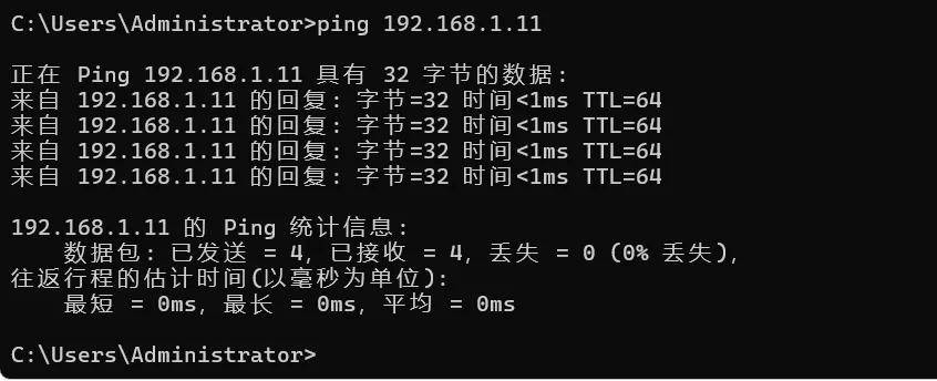

测试是否能ping通:
文章配图-1
看到有对应返回数据,说明已成功完成配置:
文章配图-1

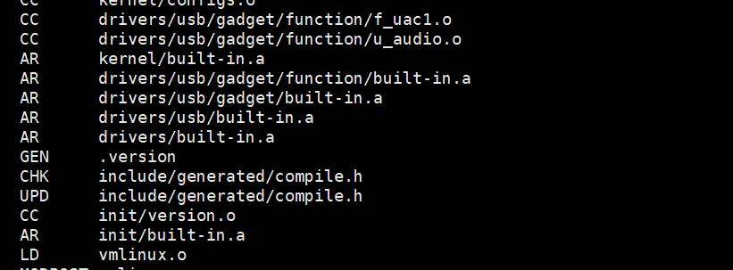

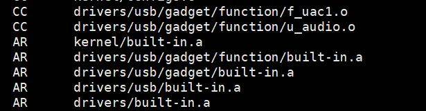

  • 内核编译配置
在/kernel-5.10/arch/arm64/configs/rockchip_linux_defconfig文件中,增加如下配置:
CONFIG_USB_F_UAC1=y CONFIG_USB_CONFIGFS_F_FS=y CONFIG_USB_CONFIGFS_F_UAC1=y
编译内核生成驱动镜像,命令如下:
cd ./build.sh kernel
编译成功后,会生成boot.img,,重新烧录内核镜像即可。

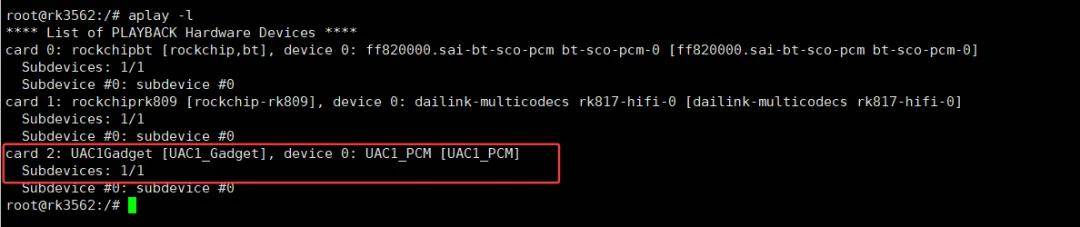

完成后,执行aplay -l可以识别如下声卡。
文章配图-1

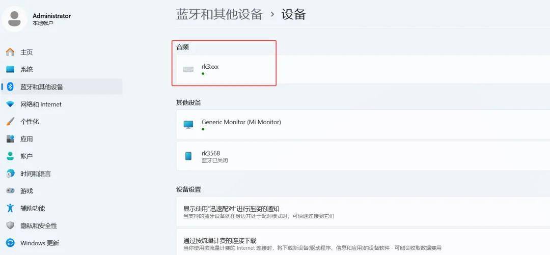

连接开发板的PC端也能识别出一个新的声音设备:
文章配图-1

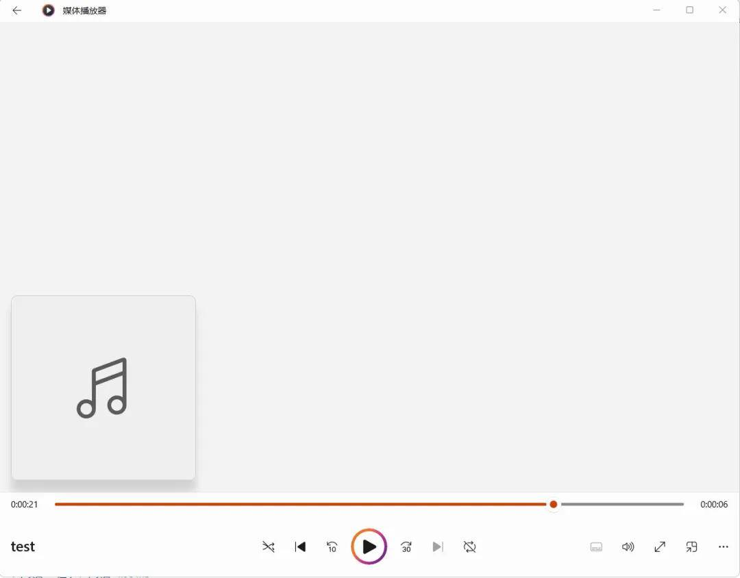

  • UAC功能测试

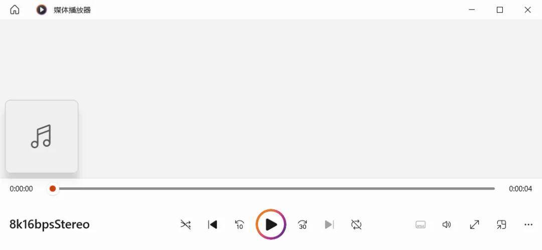

PC端:选择输出设备,选中Device设备(⼀般识别为Source/Sink,设备名与Windows版本相关) , 并打开播放器,播放⾳乐。
文章配图-1文章配图-1

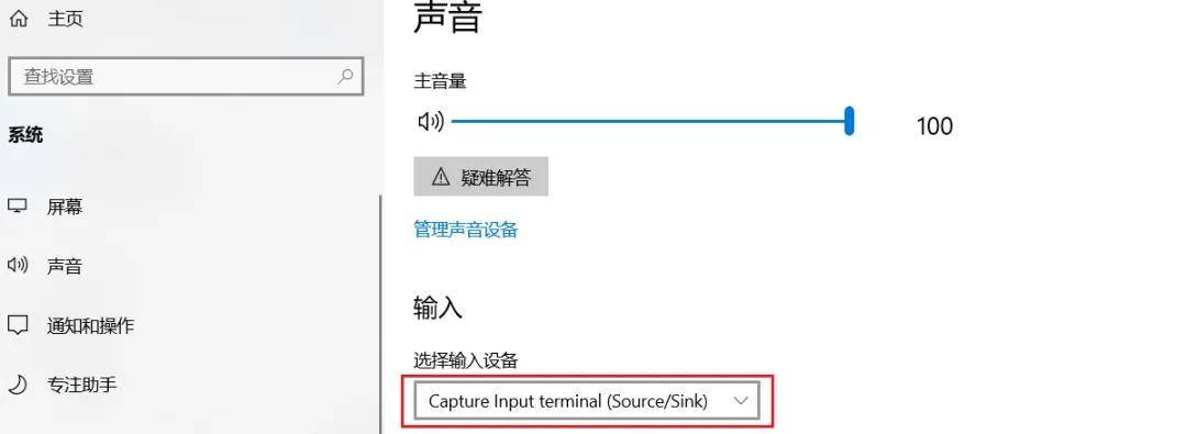

PC端:选择输入设备:
文章配图-1
开启PC端自带的录音软件开始录音:
文章配图-1
开发板端播放音频文件指定到UAC声卡,命令如下:
aplay -Dhw:1,0 ./test.wav
文章配图-1
PC端通过自带扬声设备播放录音音频,查看音频是否正常:
文章配图-2
看到音频播放,说明已成功完成配置。
