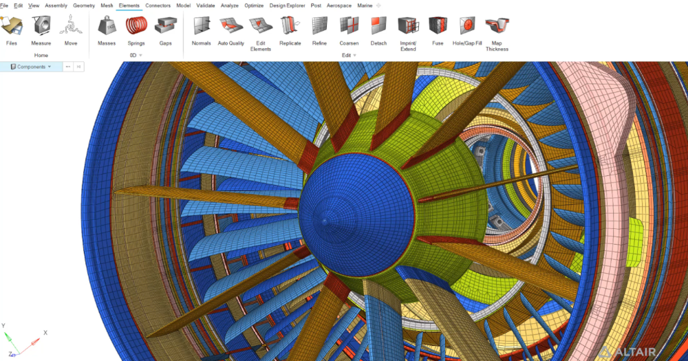

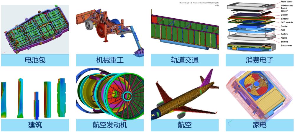

c1b9b7b2-581a-11f1-ab55-92fbcf53809c.pngHypermesh诞生于上世纪90年代,是CAE界经典的前处理平台,至今已经历30余年的迭代。它的设计哲学很简单:给工程师极大的自由度和控制力。无论是复杂的几何修复、六面体网格的精雕细琢,还是为Optistruct、Nastran、Abaqus、LS-DYNA等数十种求解器定制卡片,Hypermesh都能做到"指哪打哪"。c1c3beec-581a-11f1-ab55-92fbcf53809c.png图1 Hypermesh
在各行业的应用Simlab则是原Altair 2010年收购的"后起之秀",它的定位更聚焦于流程导向的自动化建模。Simlab不追求"万能",而是强调"高效"——通过自动识别CAD特征(倒角、圆孔、螺栓、圆柱面等),将重复性建模工作模板化,让工程师从繁琐的手动操作中解放出来。c1d18d7e-581a-11f1-ab55-92fbcf53809c.png图2 Simlab的工作流

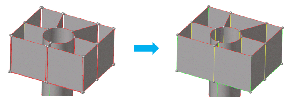

c2323ce6-581a-11f1-ab55-92fbcf53809c.png网格划分是两者差异较为直观的战场。Hypermesh可谓网格质量的"天花板",在网格划分领域堪称"瑞士军刀"。尤其擅长六面体(Hexa)网格。通过Solid Map等功能,可以将壳网格智能拉伸/旋转成体网格。对于需要高精度应力分析的结构件(如航空发动机叶片、底盘件)几乎是行业标准。c239a65c-581a-11f1-ab55-92fbcf53809c.png图3 Hypermesh的六面体网格划分

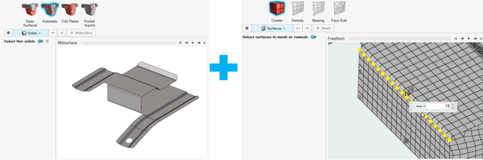

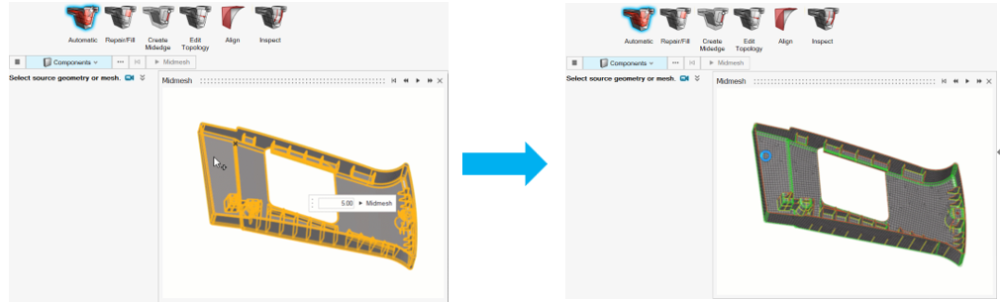

而针对薄壁件(如汽车车身覆盖件、塑料件),Hypermesh则提供了中面提取(Mid-Surface)+自由2D网格(Freeform)、以及中面直接网格(Midmesh)两套工具流程。只要通过设置合理的参数,即可实现高质量高效率的壳网格划分。c2480b52-581a-11f1-ab55-92fbcf53809c.png图4 中面提取(Mid-Surface)+自由2D网格(Freeform)c253d996-581a-11f1-ab55-92fbcf53809c.png图5 中面直接网格(Midmesh)

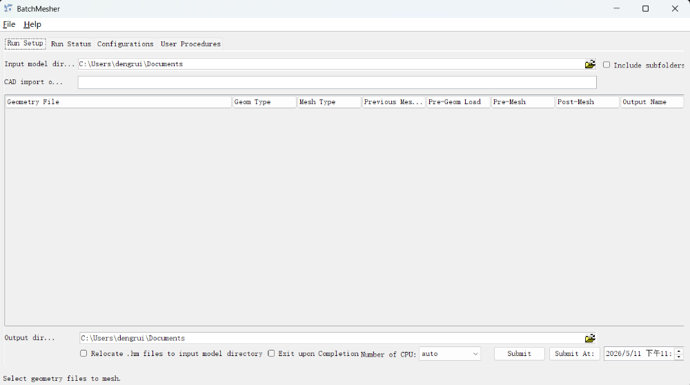

如果需要对大批量的几何对象划分网格,又觉得手动划分网格太过繁琐。Hypermesh也提供了Batch Mesher这样的批量网格划分工具。针对复杂几何的自动清理和网格生成,减少手动干预。c25f5258-581a-11f1-ab55-92fbcf53809c.png图6 Batchmesher但是强大的功能也伴随着工程师需要付出的学习代价也是高昂的。一位资深CAE工程师曾吐槽:"Hypermesh里光是一个Automesh面板,就有上百个参数需要理解。"

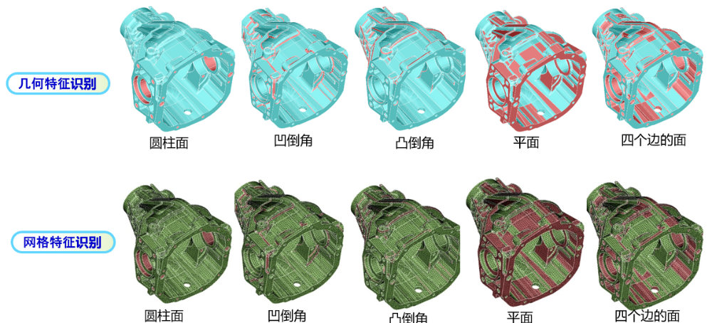

Simlab则是由几何特征驱动的"闪电侠"。其核心杀手锏是基于特征识别的自动化网格划分。在Simlab中导入CAD后,它能自动识别螺栓、倒角、圆孔、锥面、Logo等几何特征,并基于这些特征施加网格控制策略,然后开展网格划分。c283d7ea-581a-11f1-ab55-92fbcf53809c.png图7 Simlab特征识别且可以调用多核实现并行网格划分,四面体(Tetra)网格的生成速度极快,对于复杂实体装配体(如动力总成、电机、电子设备),往往几分钟就能出高质量网格。

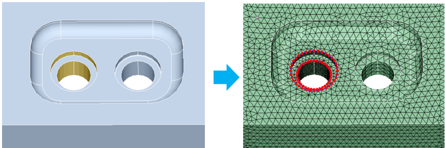

修复几何Simlab则是CAD关联的"智能翻译"。其采取的是完全不同的策略:不修复几何,而是理解几何。它直接读取原生CAD参数(而非STEP/IGES中间格式),通过特征识别将设计意图"翻译"成网格控制策略。例如:
  • 识别到螺栓孔→自动在孔周加密网格
c341be90-581a-11f1-ab55-92fbcf53809c.png图10 螺栓孔网格控制

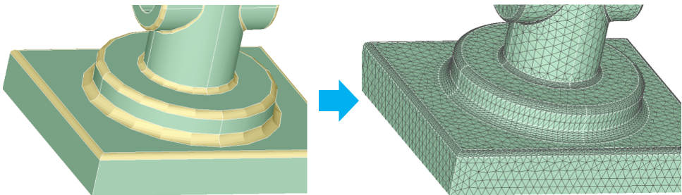

  • 识别到倒角→按设定规则处理(保留、抑制或特殊网格)
c3514414-581a-11f1-ab55-92fbcf53809c.png图11 倒角网格控制

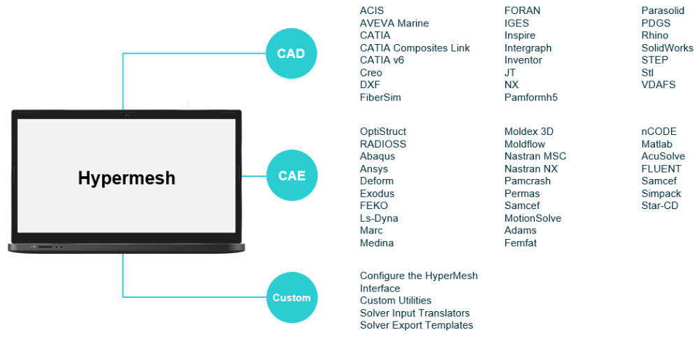

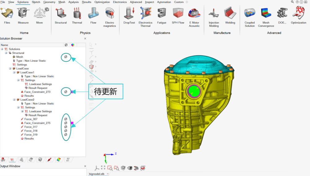

c36388c2-581a-11f1-ab55-92fbcf53809c.pngHypermesh是求解器接口的"联合国",支持几乎所有主流商业求解器(Radioss、OptiStruct、Nastran、Abaqus、ANSYS、LS-DYNA等),且对求解器卡片(Solver Cards)的支持深度无人能及。对于需要精细调整单元算法、接触设置、材料卡片的高级用户,Hypermesh几乎是唯一选择。c36c237e-581a-11f1-ab55-92fbcf53809c.png图12 Hypermesh支持的CAD/CAE交互格式Simlab则是多学科仿真的"一站式平台"。Simlab的定位不仅是前处理器,更是多物理场仿真平台。它集成了原Altair的结构、流体、电磁和模流求解器,可以在一个环境下完成多学科仿真的前处理、分析设置和结果后处理。自2025版本开始还增强了响应谱分析、振动疲劳、轴向磁通电机仿真等专用接口。
图13 Simlab多物理场分析能力但是Simlab的求解器卡片显示不如Hypermesh直观,支持的求解器数量也相对较少。因此,如果需要跨求解器工作、且需要深度定制卡片参数,推荐选用Hypermesh;而如果主要以原Altair求解器为主、需要结构/热/流体/电磁多学科协同,推荐选用Simlab。c38642b8-581a-11f1-ab55-92fbcf53809c.gif

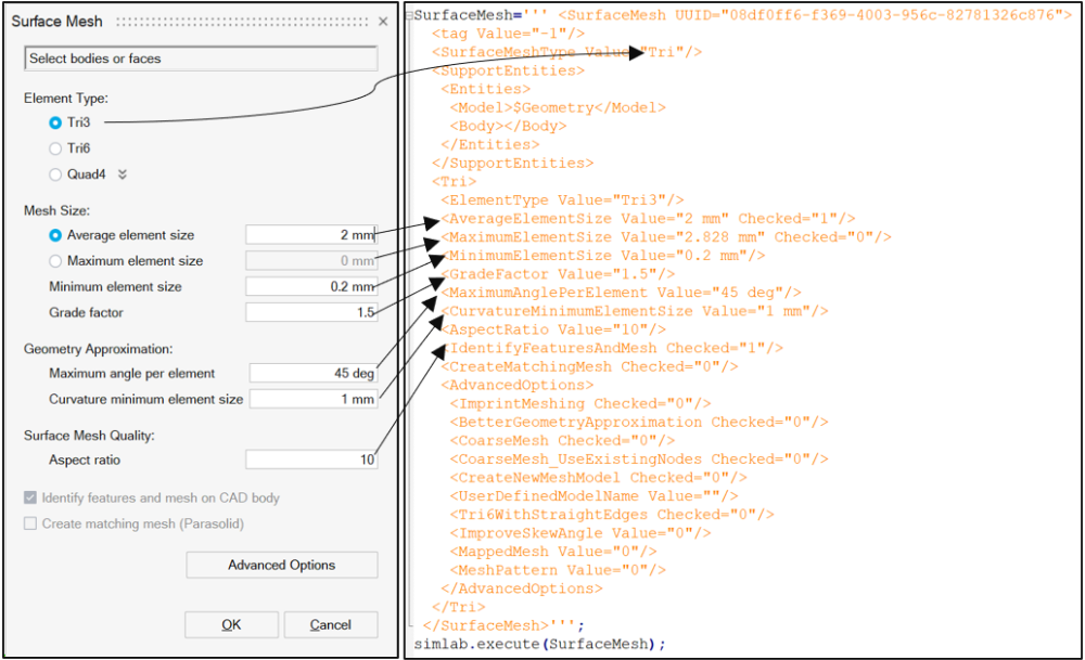

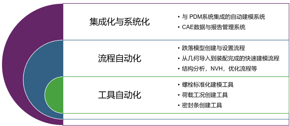

c38dde38-581a-11f1-ab55-92fbcf53809c.pngHypermesh是开发者的"乐园"。其提供了极其丰富的API接口和二次开发环境,支持Tcl/Tk和Python(2025版本新增Python录制与调试功能)语言。对于汽车、航空等拥有成熟仿真流程的企业,可以通过二次开发将团队经验固化为自动化工具,实现"千人千面"的定制。c395e59c-581a-11f1-ab55-92fbcf53809c.png图14 Hypermesh流程自动化Simlab则是零代码的"流程捕获器",二次开发门槛极低。只要会操作,就能做自动化。它的Python命令流可以自动记录操作步骤,配合模板系统(Template),非编程人员也能快速构建自动化流程。Dana公司就曾利用Simlab实现动力总成模型的自动网格划分,显著节省时间。c3a3fdbc-581a-11f1-ab55-92fbcf53809c.png图15 Simlab流程自动化因此,如果有专职开发团队、需要深度定制复杂流程,推荐选用Hypermesh;如果希望快速固化标准流程、让新手快速上手,推荐选用Simlabc3b744d0-581a-11f1-ab55-92fbcf53809c.gif
