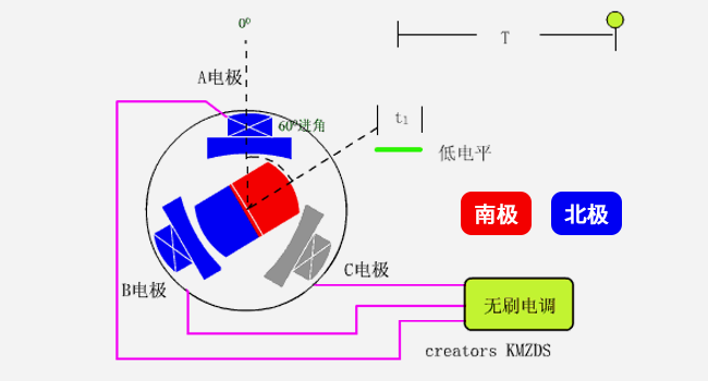

无刷电机是随着电子控制技术发展而兴起的新型电机。它去掉了电刷和换向器,将永磁体放在转子上,而线圈绕组是固定在定子上的。
工作原理:通过电子控制器实时检测转子的位置,并按照顺序给不同的定子线圈通电,产生旋转磁场,带动永磁转子转动。这相当于把“换向”的任务交给了电子电路。
优点:没有电刷接触,理论上寿命只受轴承限制,可达数万小时免维护。消除了摩擦损耗,效率可达90%以上发热更小运行非常安静,没有电刷摩擦声。可精确控制转速和位置,加速快,调速范围极宽。无火花产生,适合防爆场合,电磁干扰也小。
缺点:控制比较复杂,必须搭配专用的电子调速器,需要霍尔传感器或反电动势检测。控制器和电机本身成本都高于有刷电机。
