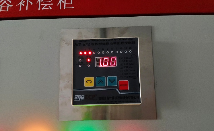

干电工几十年,我见过太多企业装光伏踩坑:刚装时发电量小,功率因数稳稳达标,力调电费几乎没有;等光伏板越装越多、发电量上去了,反而频繁功率因数不达标,罚款比省的电费还多。
很多老板纳闷:光伏不是省电的吗,怎么越发电越被罚?今天我就用大白话,把这个问题讲透,再给大家一个实打实的解决方案。
一、真实案例:发电量翻倍,罚款跟着翻倍
本地一家加工厂,去年装了光伏。
初期发电量小:从电网取电多,功率因数稳定 0.93 以上,没罚款;
下半年光照好、发电量拉满:电网取电大幅减少,还经常倒送电,功率因数直接掉到 0.78,每月力调罚款大几百上千。
老板找了好几波人,都没找到根因,直到我去现场一看,问题就出在无功补偿上——不是光伏坏了,是光伏把原有补偿系统的短板暴露了。
易控宝光伏专用控制器:发电量越大,功率因数越差?
二、核心原因一:电网取的有功越少,功率因数越低
先讲个最关键的道理:功率因数cosφ=有功功率(P)÷视在功率(S)
企业里的无功(变压器空载、电机等感性负载)基本是固定的,不会因为光伏发电而变少。
光伏发的电越多,企业从电网拿的有功就越少。分子变小、无功不变,功率因数自然往下掉。
三、核心原因二:倒送电时,无功残留最坑人
这是最容易被忽略的一点:光伏发电量太大,会出现倒送电。
哪怕你实时功率因数做到 0.95,发电量越大,无功残留就越多。
更坑的是:电力部门算账时,倒送的有功不算数,无功却全额累计。
· 倒送 100kW,无功残留约 31kvar;
· 倒送 200kW,无功残留直接翻倍。
常规无功补偿控制器精度不够,根本抓不住这些微小的无功残留,补偿补不干净,月度一算账,功率因数直接不达标。
四、老电工给的解决方案:别再死守0.9,要冲0.999
很多企业还抱着 “功率因数到0.9就合格" 的老观念,放在光伏高发电量场景,根本行不通。想要不被罚,只有一条路:把补偿精度拉满
1.倒送电时段,功率因数必须做到0.999 以上
普通0.95的补偿,在倒送电时依然有大量无功残留;只有接近1.0的功率因数,才能把残留压到几乎为零。
2.必须换高精度采样的控制器
常规控制器电流采样不准,毫安级的微小无功抓不住,补偿永远补不到位
建议选电流采样精度低于5mA的易控宝光伏专用控制器,能精准捕捉每一丝残留无功,倒送电时也能稳在0.999以上。
3.放弃低精度补偿模式
高发电量、常倒送电的企业,别用普通补偿逻辑,直接开高精度模式,一劳永逸解决罚款问题。
干了这么多年电工,我给大家一句实在话:光伏发电量越大,对无功补偿精度要求越高。光伏本身不背锅,是传统补偿系统跟不上光伏的发电特性。换高精度控制器,把无功补干净,功率因数稳稳合格,力调罚款直接消失,光伏才能真正帮你省下电费。
