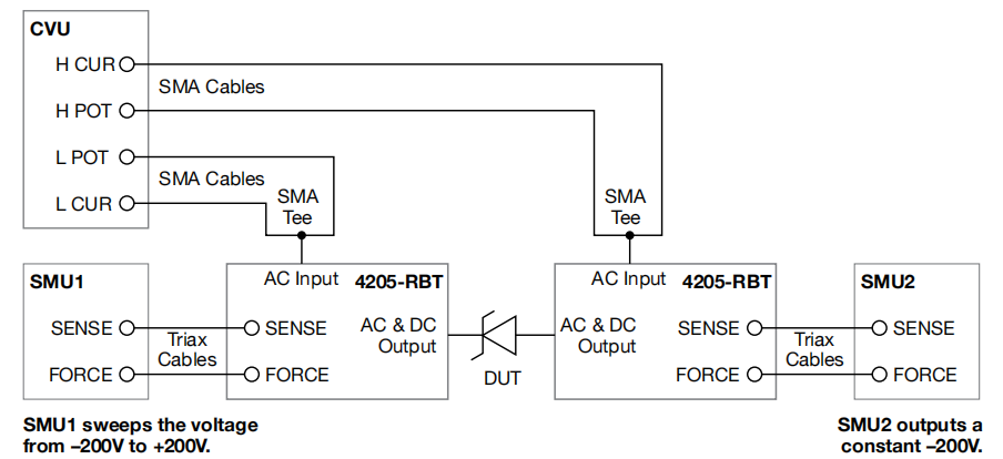

图1. 用于肖特基二极管测试的高压C-V连接

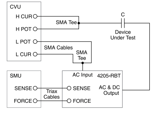

针对上述挑战,Tektronix通过4200A-SCS参数分析平台与4200-CVU-PWR模块,构建了一套完整的高压大电流C-V测试架构。这套方案的核心,并不是单独增加偏置能力,而是通过:
• SMU
• CVU
• Bias Tee
• 高压偏置路径
进行系统化组合,实现高压偏置与高精度电容测量同步完成。其中,4200-CVU-PWR能够通过Bias Tee架构,将高压直流偏置与交流测试信号进行有效隔离。这样既能够维持高压偏置能力,又可以保证交流电容测量精度。在很多传统架构中,高压偏置与小信号测量往往相互干扰。而通过系统级架构设计,可以更好地解决:偏置稳定性、电容测量精度、高频响应、建立时间和自动化连接等问题。
图2. 使用一个偏置节进行高压C-V测量的器件连接

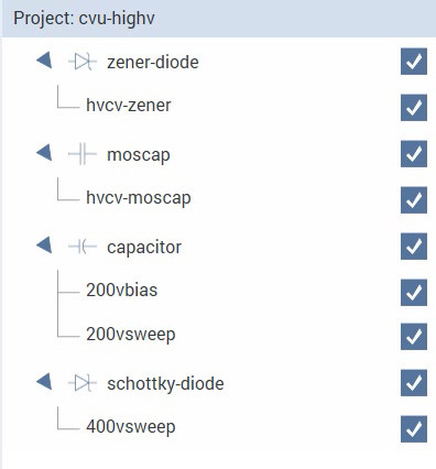

如果完全依赖手动流程,不仅效率较低,也容易因为人为操作导致测试重复性下降。Clarius软件的重要意义,在于它将复杂测试流程进行了工程化与自动化。通过SweepV、CvsT、Open Compensation、Short Compensation等功能,工程师可以快速建立测试流程,并实现更加一致的测试结果。
与此同时,Project Tree结构也能够帮助用户更方便地管理不同器件与测试流程。对于需要长期进行器件研发与可靠性验证的团队而言,这种工程化能力的重要性,往往并不亚于硬件本身。
图3. 高压C-V测试(cvu_highv)项目的项目树

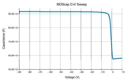

真实应用:MOSCAP、肖特基与高压器件
在MOSCAP测试中,高压C-V能够进一步用于分析:
• 阈值电压
• Flatband Voltage
• 氧化层厚度
• 掺杂浓度
• 界面态行为

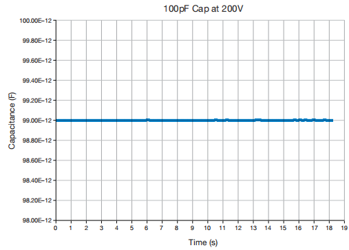

这些参数对于器件可靠性与工艺优化都具有重要意义。而在高压电容器测试中,工程师通常更加关注器件随时间变化过程中的稳定性与equilibrium行为。因为很多器件在高压条件下并不会立即稳定,而是需要一定时间完成电荷重新分布。

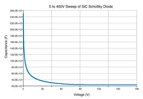

在肖特基二极管测试中,则需要实现更高偏置条件下的稳定测量。例如在SiC肖特基结构中,0–400V differential的高压偏置能力,已经开始成为很多研发场景中的真实需求。这些应用也意味着高压C-V测试正在从“实验室研究”,逐渐进入真实器件研发流程。
图4. MOS电容器的高压C-V扫描
图5. 电容与时间测量

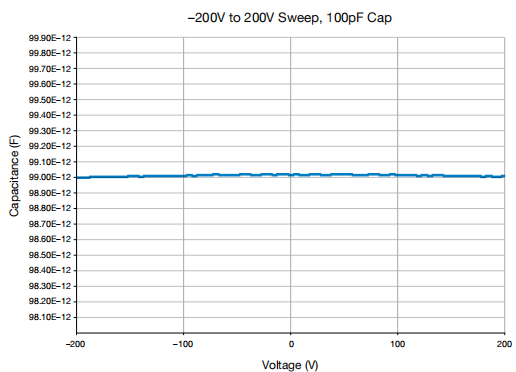

图6. ±200 C-V扫描100pF电容器
图7. 肖特基二极管的高压C-V扫描结果
