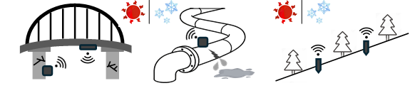

户外基础设施监测用IoT设备
为应对桥梁、道路、大坝以及输水管道等社会基础设施老化问题,工程领域越来越多地引入应变传感器和振动传感器,用于检测结构劣化情况。
在防灾减灾领域,用于山体滑坡监测的加速度传感器和倾角传感器也备受关注。这类传感器需要具备宽广的耐温范围,以确保在严苛的室外环境下稳定运行,包括强烈日照下的高温环境以及严寒的低温环境。同时,还必须具备优异的防水性和耐湿性,以应对降雨、高湿度等自然条件。
图1:应用示例
桥梁应变/振动传感器、水管振动传感器及滑坡监测传感器

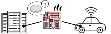

纽扣型电池还被广泛应用于服务器的印刷电路板(PCB),以及汽车ADAS/AD系统中,以便在主电源关闭时保留时间数据。近年来,随着AI的快速发展,PCB上的处理负载持续增加,发热问题愈发突出。因此,安装在这些电路板上的纽扣型电池,即使在高温环境下长期使用,也必须具备高度可靠性,并能够保持稳定的性能。
图4:主板上用于时间数据备份的纽扣型电池应用示例

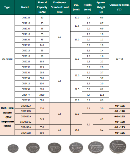

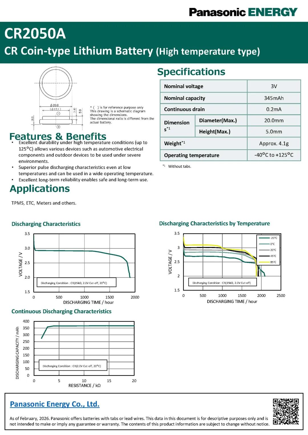

松下新能源提供专为IoT应用设计的丰富纽扣型电池产品阵容。除标准型号(工作温度范围:–30°C~85°C)外,还包括耐高温型号(–40°C~125°C),可在不受安装环境或季节变化影响的各种严苛条件下,实现稳定可靠的运行。
表1:松下能源CR系列纽扣型一次锂电池产品阵容

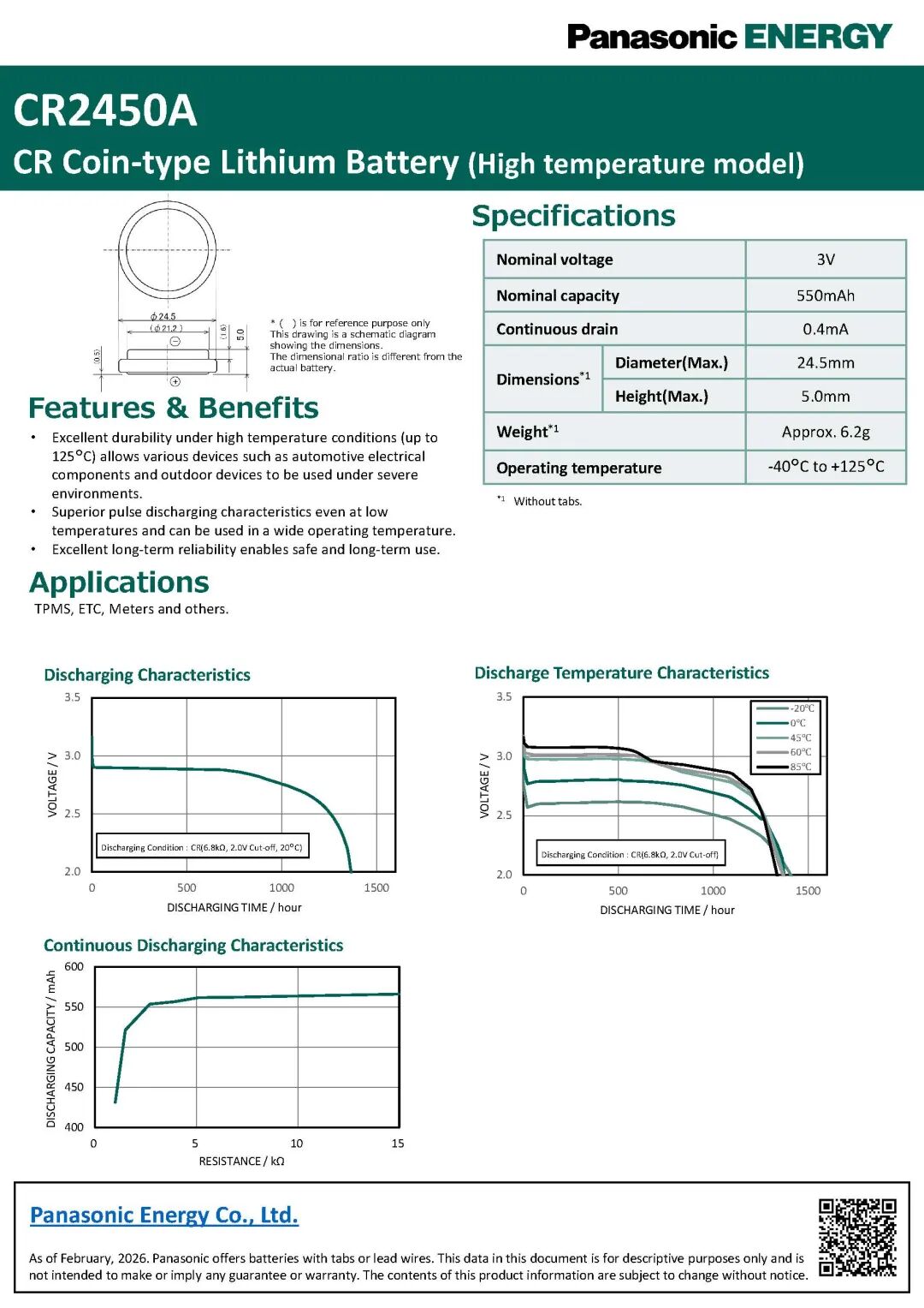

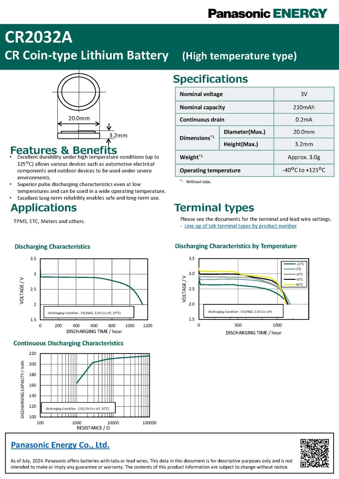

图5和图6展示了标准CR纽扣电池与松下新能源耐高温型号在高温条件下的测试结果。
标准型号在125 °C环境下开始存放后,仅经过数十小时便出现内阻急剧上升、电压快速下降的情况,难以继续使用。
相比之下,松下新能源的耐高温产品在约200小时以上的测试过程中,内阻和电压变化极小,能够保持稳定运行。

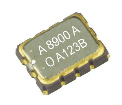

1、耐高温RTC时钟芯片
RA8900CE 汽车级 DTCXO RTC
成为汽车电子领域的理想选择
在智能汽车飞速发展的今天,车载电子系统对时间同步与计时的精度、可靠性提出了前所未有的严苛要求。无论是车载信息娱乐系统、自动驾驶辅助模块,还是电池管理系统(BMS)和车联网(V2X)通信,均需依赖高精度实时时钟(RTC)为全车功能提供统一的时间基准。爱普生推出的RA8900CE实时时钟模块,凭借其车规级设计、卓越性能与高度集成化,成为汽车电子领域的理想解决方案。
