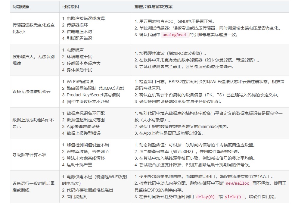

Part.10系统调试、优化与常见问题排查
7.1 分阶段调试法
不要试图一次性把所有功能都写完再调试,那样问题会纠缠在一起,难以定位。建议分阶段进行:
阶段一:传感器与Arduino 。断开网络,只用串口打印 analogRead 的数值。观察在平静呼吸、深呼吸、屏气时,数值变化是否符合预期。用串口绘图工具(Arduino IDE自带或第三方工具)直观查看波形。
阶段二:算法验证 。在阶段一的基础上,加入峰值检测算法,并将计算出的呼吸频率也通过串口打印出来。与实际人工计数的呼吸频率进行对比,调整算法中的阈值、间隔等参数,直到算法输出稳定、准确。
阶段三:本地网络通信 。引入机智云SDK,先确保设备能成功连接到你的Wi-Fi路由器,并能在机智云平台的“设备日志”中看到设备上线。暂时不上报真实数据,可以先上报一个固定的测试值,看云端能否收到。
阶段四:完整数据流 。将前两个阶段的数据接入第三阶段的通信框架,实现从采集、处理到上报的完整链路。在手机App或云端查看实时数据。
阶段五:云端功能与报警 。测试规则引擎的报警触发是否及时准确,App推送是否正常。
Part.11常见问题与排查技巧
下表汇总了开发过程中可能遇到的典型问题及解决思路
