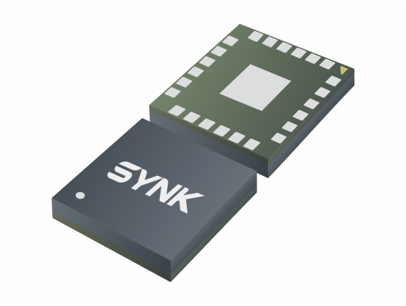

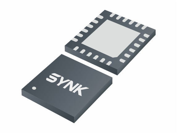

针对高速显示系统各类时序设计难题,YXC扬兴科技推出SYKG1042E、SYKG1042Q5系列可编程时钟发生器,为智能显示屏行业提供高性能一体化时钟替代选择。
SYKG1042E
SYKG1042Q5
两个产品系列核心电气性能一致,主要区别在于:SYKG1042E系列需外接基准时钟源,方案设计更灵活;SYKG1042Q5系列内置了一颗50MHz的晶体,硬件设计更简洁。

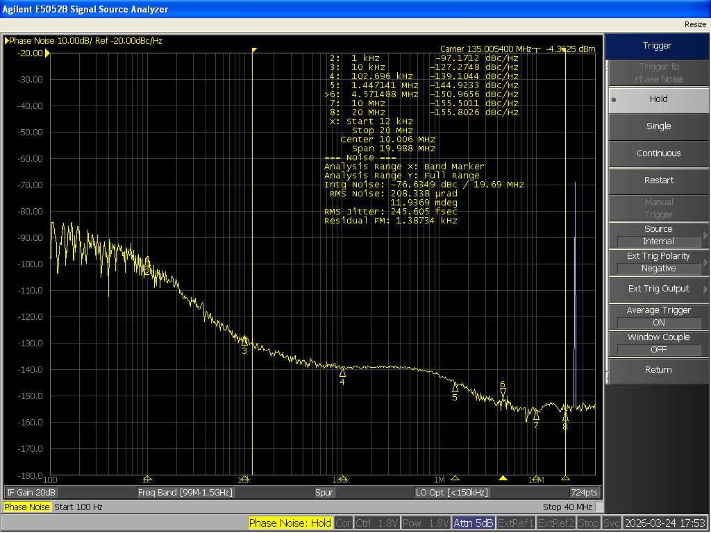

②卓越性能:245fs低抖动(12kHz~20MHz)提升显示同步质量
SYKG1042E/Q5系列芯片具备卓越的抖动表现,135MHz时的典型相位抖动仅为245fs RMS(12kHz-20MHz),在PCIe Gen6模式下抖动典型值甚至能达到19fs RMS。这种工业级的稳定性能够显著提升显示总线的信号完整性,确保在高刷场景下图像传输无掉帧、无延迟。
