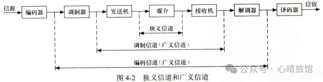

信道即信号传输的通道。
• 最直观的理解就是传输媒介。比如说电缆、光纤、天线、电磁波等,这些都是电信号传输的媒介。通常把传输媒介称为狭义信道。
• 除了这些传输媒介外,信号在传输过程中还会经过编码器、调制器、发送机、接收机、解调器和译码器等设备,这些设备也是信号传输过程中要经过的“道路”。把信号必须经过的各种通信设备统称为广义信道。

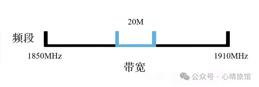

信道是在一个给定频段内的划分。用于再特定频率上发送和接收无线信号。

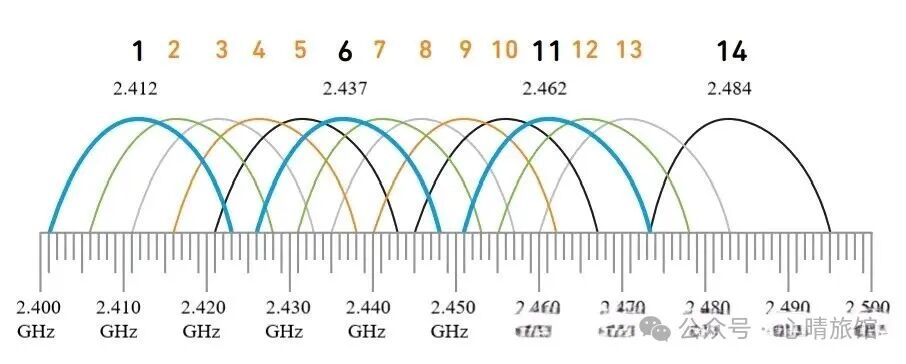

• 2.4GHz频段:通常包含14个信道(如1-13,根据不同地区规定有所不同),但实际中只有几个非重叠信道(通常是1、6、11)可以有效避免相邻网络间的干扰。

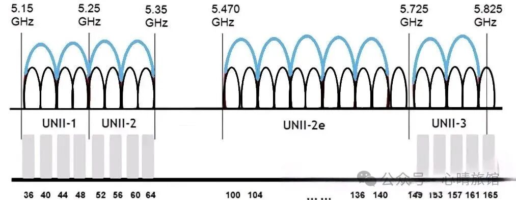

5GHz频段:提供更多的信道选择,因此更不容易发生信道重叠和干扰问题。5GHz频段的信道划分因地区法规而异,但通常提供的信道数量远超2.4GHz频段,支持更高的带宽模式,如80MHz或160MHz。
信道带宽:“车道上的车辆通行能力”
信道带宽(Channel Bandwidth)指的是通信信道能够有效传输信号的频率范围,单位通常是赫兹(Hz)
