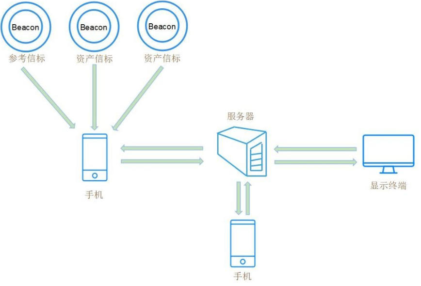

二、蓝牙信标系统的完整组成
一个功能完善的蓝牙信标系统由五个核心部分构成
信标节点
部署在物理空间的终端设备,负责广播唯一标识信号。根据应用场景不同,可选择电池供电的无源信标、USB供电的有源信标或集成在灯具、门禁中的嵌入式信标。
移动终端
用户携带的智能手机、平板或专用手持设备,负责接收信标信号并进行初步处理。
蓝牙网关
用于覆盖大面积区域或无人值守场景,可收集多个信标的信号并转发至云端,实现资产追踪、环境监测等功能。
云平台
系统的大脑,负责存储信标配置信息、处理定位数据、管理用户权限,并提供API接口供上层应用调用。
应用层
面向最终用户的软件系统,如商场导航APP、工厂资产管理系统、智慧导览小程序等,将定位数据转化为具体的服务功能。
整个系统采用分布式架构,信标节点负责感知,网关负责边缘处理,云平台负责全局调度,形成了一个完整的 “感知→传输→计算→应用”闭环。
