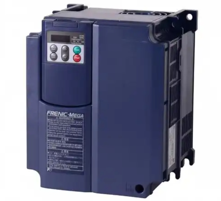

变频器控制三相异步电机,目前最主流、高效的方案是采用PLC作为控制核心,配合变频器与HMI(人机界面)。它能实现从简单的启停调速到复杂的自动化集成。
核心硬件构成
这套方案主要由四个部分组成:
PLC(可编程逻辑控制器:系统的“大脑”,负责接收指令、执行逻辑控制(如正反转、多段速)、发送模拟信号或通讯数据给变频器,并接收和处理反馈信号。
变频器:系统的“心脏”,根据PLC的指令改变输出电源的频率和电压,从而精确控制电机的转速。
HMI(人机界面):如触摸屏,是操作员与系统交互的窗口。用于设定转速、启停电机、监控运行状态(如电流、转速、故障信息)。
三相异步电动机与反馈装置:执行设备。闭环控制中通常会加装旋转编码器,将电机的实际转速实时反馈给PLC,形成PID闭环调节,实现高精度控制。
三种典型调速模式
根据控制精度和复杂度的不同,主要有以下三种模式:
多段速控制(开关量方式):PLC通过控制几个数字输出点的状态组合(如000-111八种组合),来选择变频器内部预设好的多个频率。这是实现成本较低、编程简单的方案,适用于只需要几种固定转速的设备,如传送带、搅拌机等。
无级调速(模拟量方式):PLC通过其模拟量输出模块,向变频器发送一个连续变化的信号(如0-10V电压或4-20mA电流)。变频器根据此信号线性地改变输出频率,从而实现连续、平滑的调速。这种方式适用于对控制精度有要求,需要无级调节转速的设备,如风机、水泵。
高精度闭环控制(PID方式):在模拟量控制基础上增加了旋转编码器等速度反馈。PLC读取编码器的脉冲信号计算出实际转速,与目标转速比较后,通过PID(比例-积分-微分)算法自动调整输出。这是精度最高、动态响应最好的方案,适用于对速度稳定性有严格要求的高精度机床、印刷机械等。
方案优势与传统方式对比
相比传统的工频直接启动或星三角启动,该方案优势显著:
平滑调速与节能:实现电机的软启动和无级调速,减少了启动电流对电网和机械的冲击。尤其是在风机、水泵等变负载工况下,变频调速能大幅节约电能。
高精度控制:通过与编码器和PLC的PID控制,能将转速精度控制在极高的范围内,这是传统方式无法比拟的。
自动化与远程监控:很容易集成到自动化系统中,通过HMI或上位机进行集中控制和监控,实现自动化运行。
实施步骤与关键技术点
明确工艺需求:首先确定电机功率、所需调速范围、控制精度和I/O点数。这是选型的依据。
硬件选型与匹配:选择PLC时,I/O点数要留有余量;变频器的功率推荐选择等于或大于电机一个等级;反馈装置(编码器)的精度选择要匹配控制要求。
系统设计与编程
电路设计:包括断路器、接触器、变频器到电机的接线。注意变频器与电机之间的距离,若超过50米需要加装输出电抗器。
控制电路与通讯:连接PLC与变频器的I/O信号线(开关量、模拟量)或通讯线(如RS485),注意信号线要用屏蔽线,并与动力线分开布线。
PLC程序编写:包括主程序、调速子程序、反馈信号处理子程序和HMI通讯程序。
参数设置与调试变频器参数是关键,必须正确设置电机铭牌参数(功率、电压、电流)、加减速时间、命令源和频率源(如设置为外部端子或通讯),然后进行空载和带载调试。
系统联调与优化:完成HMI界面组态,通过通讯让三者协同工作。运行PID调节时,需要耐心调整PID参数,以达到系统稳定和响应速度的最佳平衡。
不同方案对比速览
方案类型 控制核心 速度给定方式 特点与适用场景
基础方案 变频器 + 电位器/开关 模拟量(手动)/ 多段速 成本低,结构简单,适用于单机调速,自动化程度低
标准方案 PLC + 变频器 模拟量(0-10V)/ 多段速 应用最广。性价比高,逻辑控制灵活,适合自动化生产线
高级方案 PLC + 变频器 + HMI 通讯(如Modbus, Profibus) 传输数据量大,接线简洁,可实现复杂监控和配方功能
高精度方案 PLC + 变频器 + 编码器 PID闭环(模拟量/通讯) 速度精度高,动态响应快,适用于精密位置或速度控制设备
